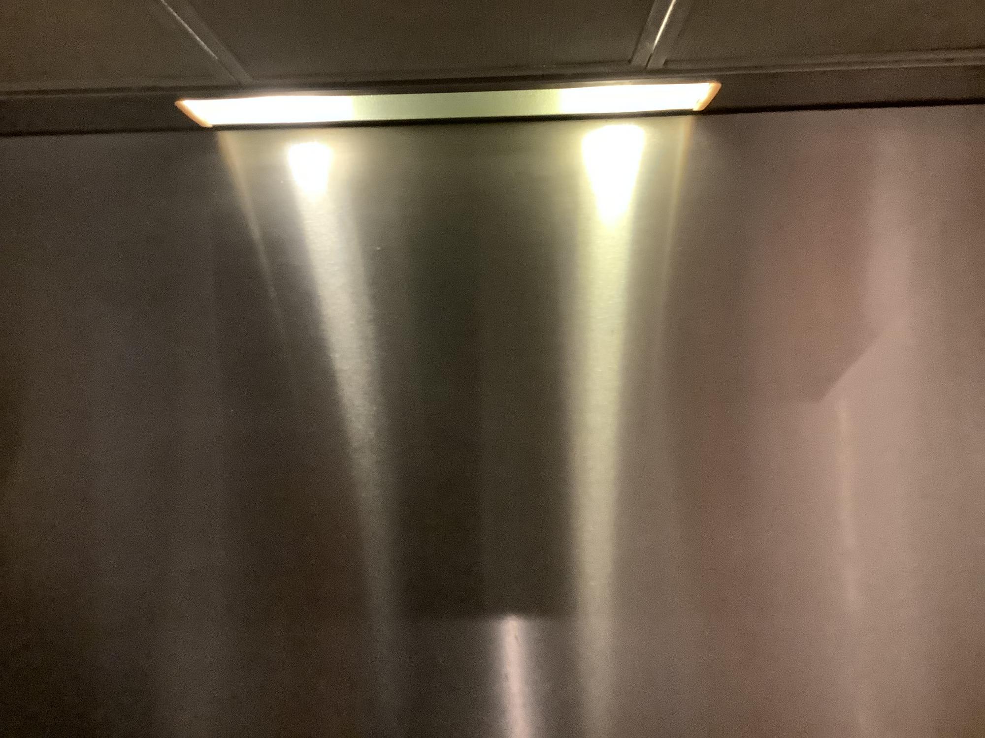

Ik dacht wel eens gelezen te hebben dat het onder een afzuigkap eigenlijk te warm kan worden voor led verlichting.
Wel even nakijken of de lampjes niet in serie staan op een enkelen vsa, dan werkt het niet.
De philips kan direct op 230 zover ik weet, kijk dat even na vooraf als je wat gaat kopen.

dat is als t goed is niet bij 11W pl-s. dat is 7W meen ik waar dat mee kan. moet overigens zeggen dat de lampen me niet zo slecht lijken, zijn er zwarte ringen als de lampen aan zijn dan? deze hebben 6000 branduren, wrs meer staan knipperen als branduren.
PL lampen boven de 9 W hebben een S10 starter aan boord dus serie is het zeker niet. De staat van deze PL lampen is 50% dus kunnen nog jaren mee. De LED versie kunnen idd niet zo goed tegen warmte, levensduur aanzienlijk korter dan

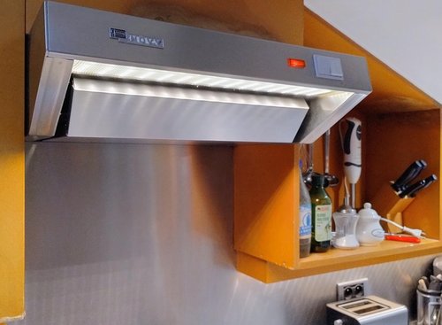

Ook ik heb de gloeilampen in mijn wasemkap door ledlampen vervangen. Werkt al een paar jaar prima en heb nu ontiegelijk veel licht op de kookpotten.

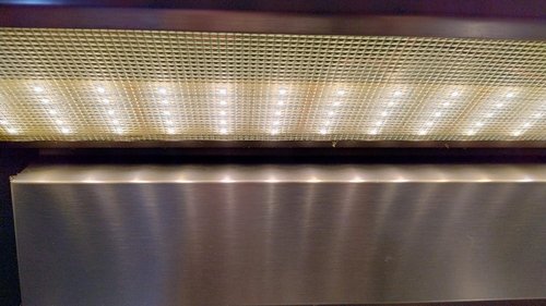

Ik heb er verknipte ledstrips ingestopt. Gemonteerd op een aluplaat.
't is het type, helemaal ingepakt in een soort "silicone" of ander zeer flexibel materiaal.
Werkt hier ondertussen al een jaar of 5.

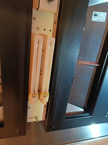

De lampjes branden beide nog en flikkeren niet. Wel is de kunststof bevestigingsbeugel aan de voorzijde van de lamp “vergaan” in de loop der jaren.
De gaten waarin de beugel geklikt was, zijn nog zichtbaar.
Er zitten twee smoorspoelen in MAYI CHRISRE type D7911 -22.2-3 bij 11W 0.155A lambda 0.49
Een starter zit er niet in.
De achterliggende idee is meer zou het niet tijd worden om hier LED in te monteren en wat kost zo iets.
Ik ga ervan uit dat de lampen dagelijks tussen de 2 en de 4 uur ingeschakeld zijn.
Met elektro à 0.4 EUR/kWh en de veronderstelling dat de voorschakelspoel ook 11 Watt verbruikt
kom ik op 365 x 2 x 3 x 11 x 0.4/1000 = 9 à 20 EUR op jaarbasis.
Ik vind een DULUX LED S11EM V 6W 840 G23 à 7.60 EUR/stuk.
Als ik er zo twee plaats en de voorschakelspoel verwijder zou ik break even draaien na 1 jaar (4u / dag) tot 2 jaar (2u /dag)

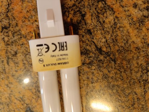

Iemand een idee hoeveel lumen een 11W TL geeft?
De LED variant geeft 700 lm
PL-S 11 watt geeft 900 lumen.
De starter zit bij PL-S in de lamp in het vierkantje van de voet.
De Philips corepro ledvervanger is 5 watt.
Een starter zit er niet in.De achterliggende idee is meer zou het niet tijd worden om hier LED in te monteren en wat kost zo iets.
kom ik op 365 x 2 x 3 x 11 x 0.4/1000 = 9 à 20 EUR op jaarbasis.Ik vind een DULUX LED S11EM V 6W 840 G23 à 7.60 EUR/stuk.
Als ik er zo twee plaats en de voorschakelspoel verwijder zou ik break even draaien na 1 jaar (4u / dag) tot 2 jaar (2u /dag)Iemand een idee hoeveel lumen een 11W TL geeft?
Ik schat ook in dat je het met zo’n 2 jaar terug verdient. Dan heb je nog geen winst gemaakt, maar je kosten eruit. Wat allesbepalend is, is de levensduur van de leds in die toepassing. En dat zal afhangen van de plaats in de afzuigkap, vol in de hitte of daar naast, en het zal ook verschil maken of je op gas of inductie kookt. Als ik eraan denk, zal ik morgen eens meten hoe dat met de temperatuur boven mijn gasfornuis zit tijdens het koken.

corepro ledlampen kom ik vaker tegen bij oude armaturen die vervangen worden, haal er die lichtbron vaak uit en als iemand ze weer nodig heeft neem maar mee. je ziet vaak wel of er veel branduren op de klok staan, vergeling van de leds en kapje en anders kijk ik naar de datumcode op de voet. achtergrond van armatuur, met schakelaar pir of schemerschakelaar weet ik dan al, want vooral de laatste maken veel uren, een 10 per dag.
Op maandag 22 december 2025 21:32:40 schreef pamwikkeling:
Als ik er zo twee plaats en de voorschakelspoel verwijder .......
Bij deze ledvervangers staat in de bijsluiter een waarschuwing dat je de voorschakelspoel niet moet verwijderen.

Bij mijn afzuigkap zit de verlichting tegen de achterwand aan. Ik kook op ouderwets gas. De temperatuur bij de verlichting loopt dan op tot 40-41graden Celsius.
Bij gebrek aan concrete informatie wat aannames:
- een normale ledlamp is ontworpen voor een omgevingstemperatuur van 20-25 graden Celsius
- elke 10 graden temperatuurverhoging halveert de levensduur
Dan zou ik bij 40 graden nog minstens een kwart van de levensduur (van zeg 15.000 uur) overhouden, zo’n 3.750 uur.
Als ik dagelijks ongeveer 30 minuten met de gasvlammen en de verlichting aan kook en dat 365 dagen per jaar doe, dan zou dat 20 jaar goed moeten gaan. In de zomer, bij buitentemperaturen van 30 graden Celsius, zou het misschien ter plekke 50 graden Celsius kunnen worden. Dus 20 jaar haal ik vermoedelijk niet, maar ruim lang genoeg om de investering in led rendabel te maken.
De vraag blijft of de aanname over de invloed van de omgevingstemperatuur op de levensduur enigszins realistisch is.
