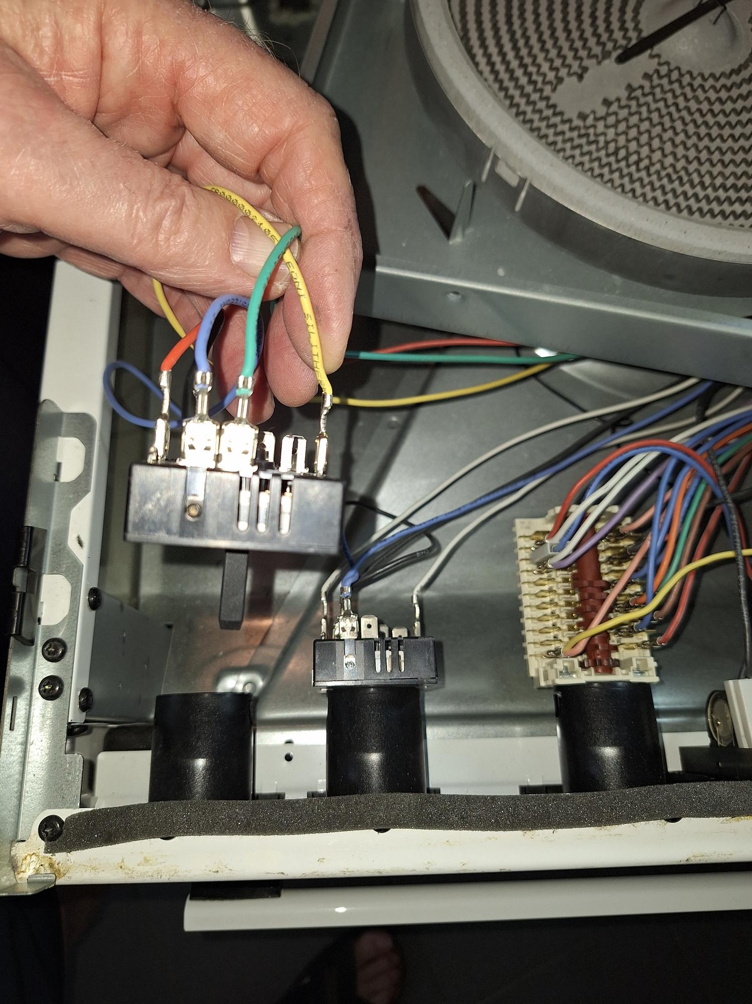

Aeg kookfornuis probleem met dubbele zone verwarmings element

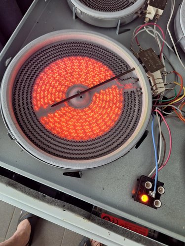

Vandaag terug wat tijd gemaakt om bedrading uit te meten.
Alle bedrading van de schakelaar naar de verwarmings elementen van deze zone zijn ok.
Heb de bestelde nieuwe schakelaar geplaatst.
Zie foto.
Heb nu opnieuw de zone getest met de spanning erop.
Blijft nog steeds hetzelfde
Buitenste zone werkt niet.
Zie foto.

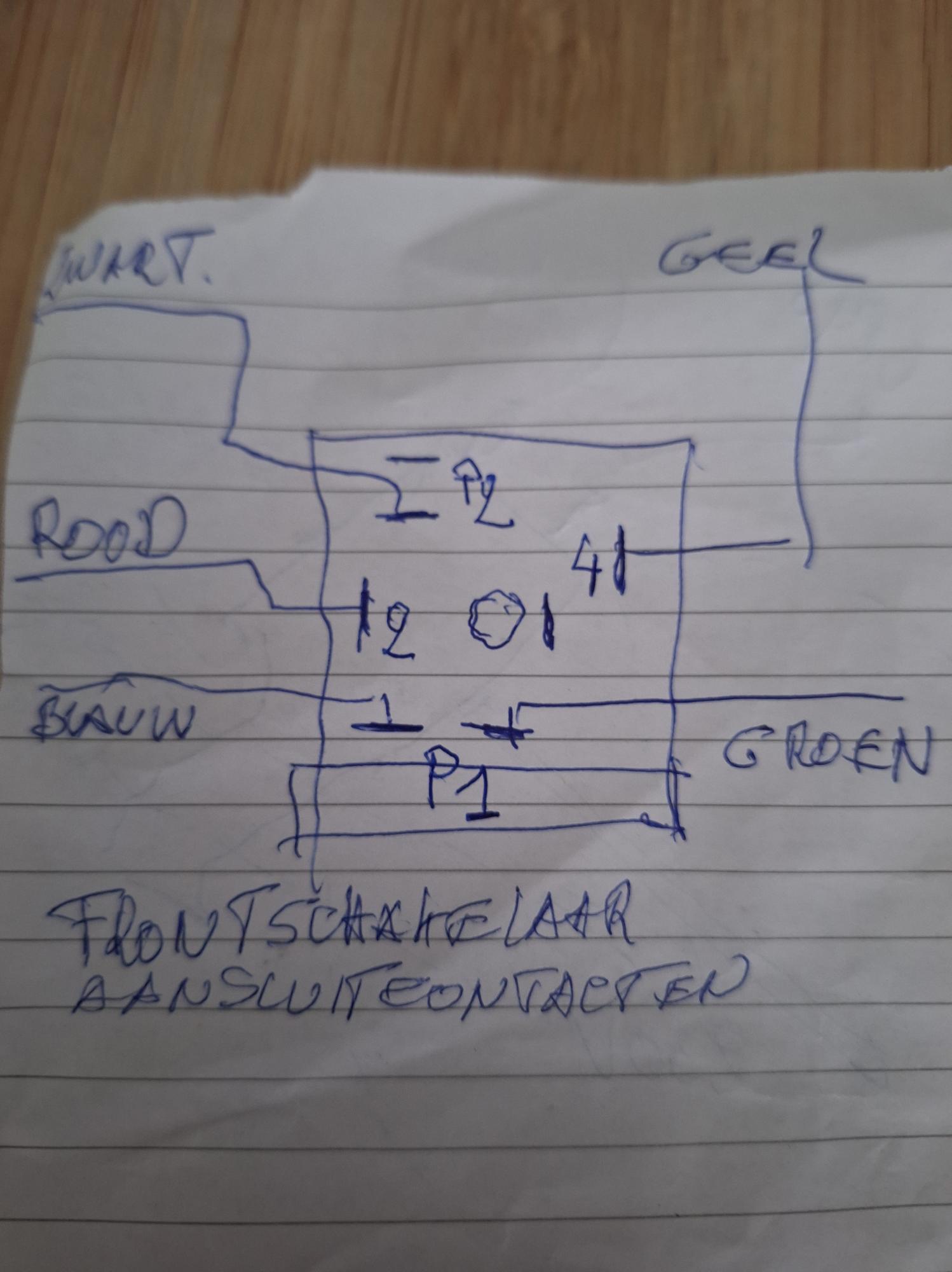

En dit is het aansluitschema van de schakelaar
Zie foto.

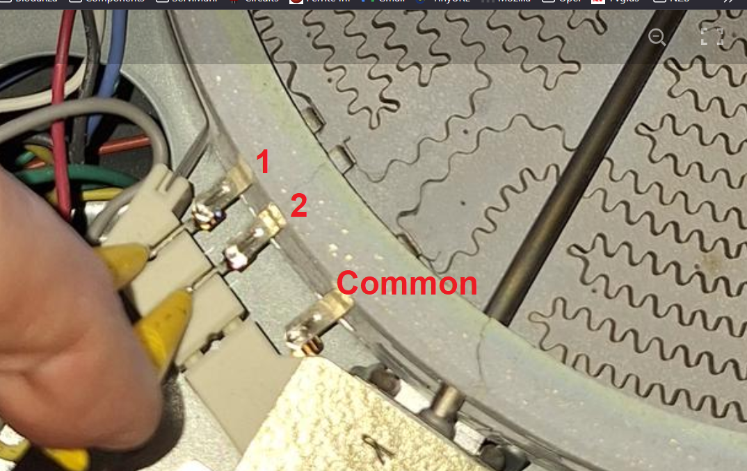

Heb je al eens even (als test) rechtstreeks 230v AC op de plaat aansluitingen gezet?
230v op 1 en Common is de buitenzone, die moet dan opwarmen.
230v op 2 en Common is de binnenste zone, die moet dan opwarmen.
zie bijgaande afbeelding.
Indien dit gebeurd zijn je elementen in orde.
De kookplaten aangeduid in het schema met A31 (linker) en A33 (3e van links) zijn identiek daar kan je vergelijkende metingen op los laten.

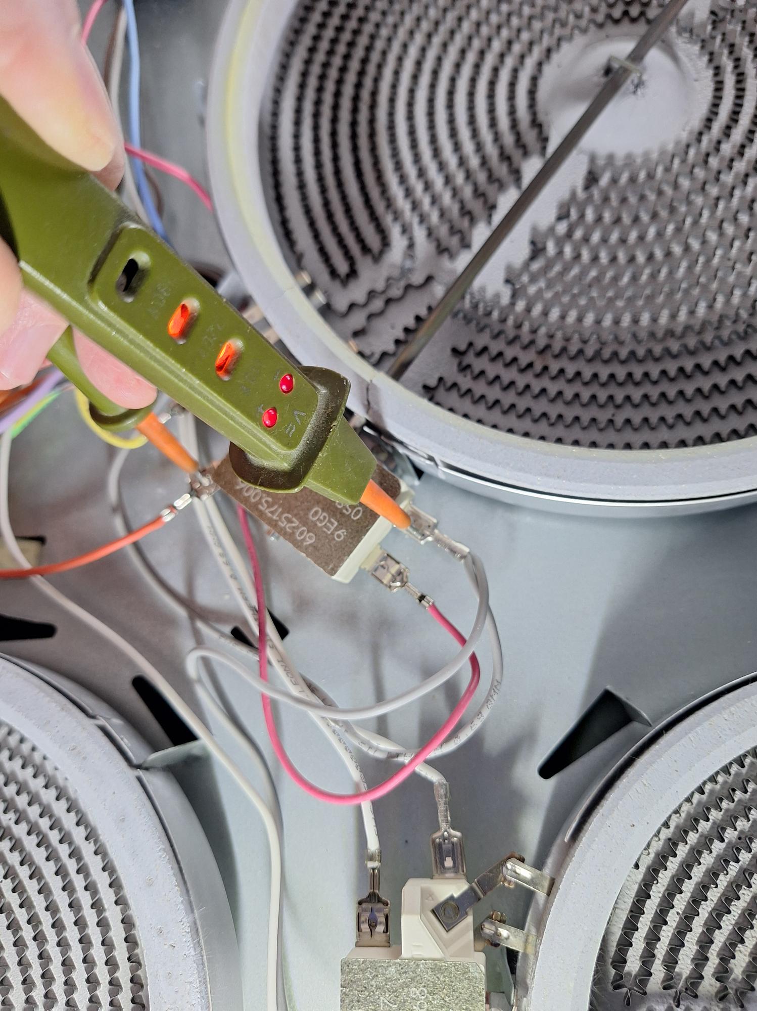

Wat wel raar is op deze zone meet ik 230v op 1 en 2 en de common in de uit stand
Op de andere zones meet ik niets bij uitstand.

Op woensdag 7 januari 2026 13:04:10 schreef Langeman:
Je kan beter een 230v testlamp gebruiken (een fitting met snoer eraan) om dit soort dingen te meten. Dat geeft een betrouwbaardere indicatie, die neonlampjes gaan al snel aan ook op "zweef" spanningen.
Verder kan je de thermische sensor uitwisselen met die van dee andere plaat, of de hele plaat uitwisselen met de andere en kijken of de fout mee verhuist.

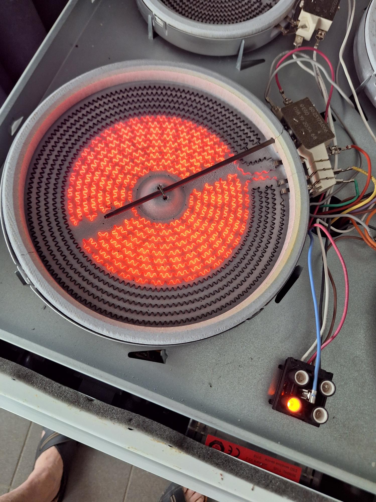

Heb juist de gele en groene draad omgewisselt.
En nu werkt de buitenste zone.
Dus beide zones werken .
Zit dan het probleem in schakelaar?
Nochtans is dit een nieuwe.
Op woensdag 7 januari 2026 13:33:33 schreef Langeman:
Aan new beetle.
Dus beide zones werken.
Maar niet tegelijk. De gele draad levert dus wel spanning en vermogen, de groene draad niet. (al de draad zelf getest?)
Dus volg de groene draad waar die vandaan komt dan kom je bij het "probleem onderdeel", waarschijnlijk de schakelaar.

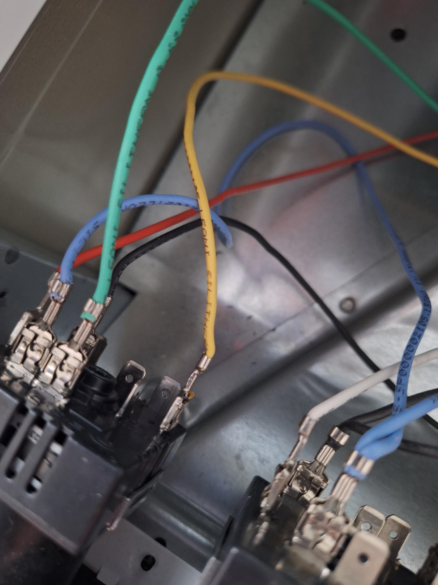

Wel exact hetzelfde aangesloten?
Groen en geel gaan naar de schakelaar
En de schakelaar is nieuw.
Snap het niet.
Zie foto van schakelaar aansluitingen
Waarschijnlijk is er helemaal niets fout met die schakelaar.
Ik vermoed wel dat die schakelaar via 2 verschillende paden voedingsspanning krijgt, 1 maal voor de buitenste en 1 maal voor de binnenste ring.
- Meet eerst met die multimeter op ohm of doorbellen stand door welke twee aansluiten het contact voor de buitenste ring vormen. 1 zijde is uiteraard de groene draad. Schakel wel de spanning af uiteraard anders gaat je meettoestel goed knallen. Andere zijde is de rode, blauwe of zwarte draad.
- Je zal dan moeten volgen waar die draad dam naartoe gaat, vermits die waarschijnlijk geen spanning krijgt.
Yes,
Probleem gevonden
De groene draad zat verkeerd op de energieschakelaar.

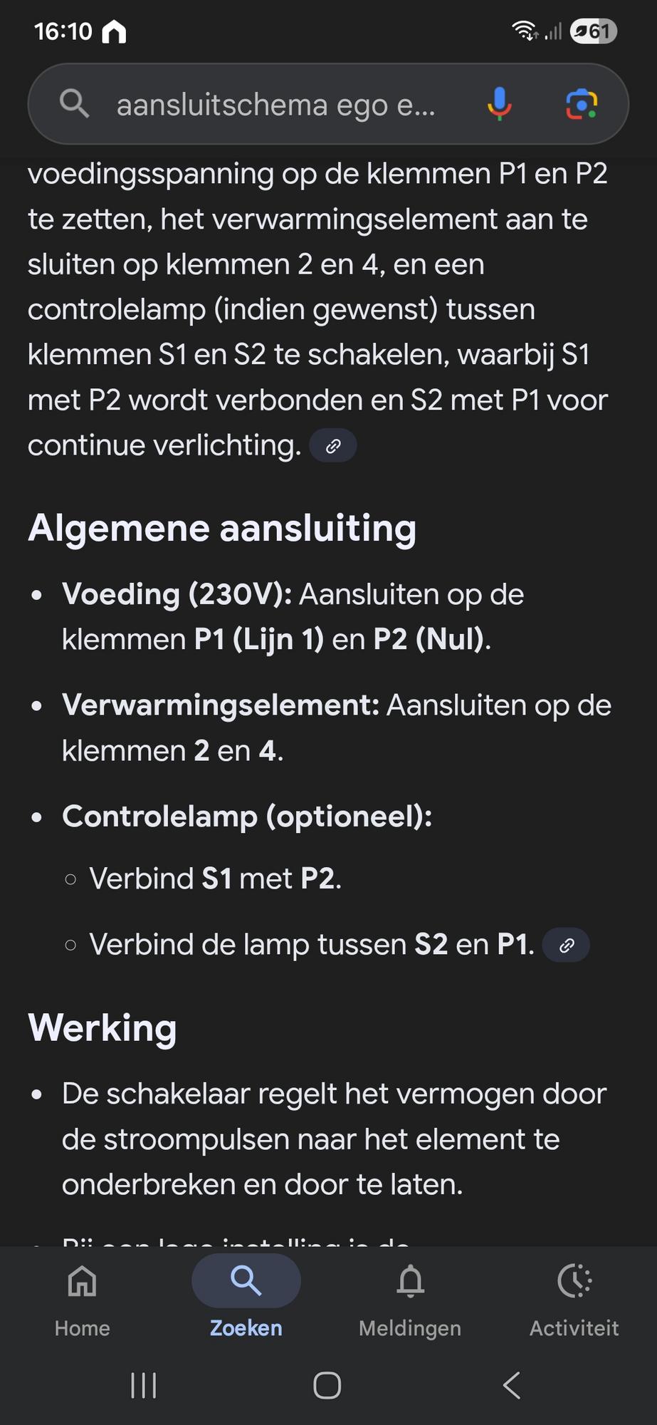

Schema opgezicht in google.
Mijn getekend schema was dus verkeerd.
Bedankt iedereen voor te helpen.
