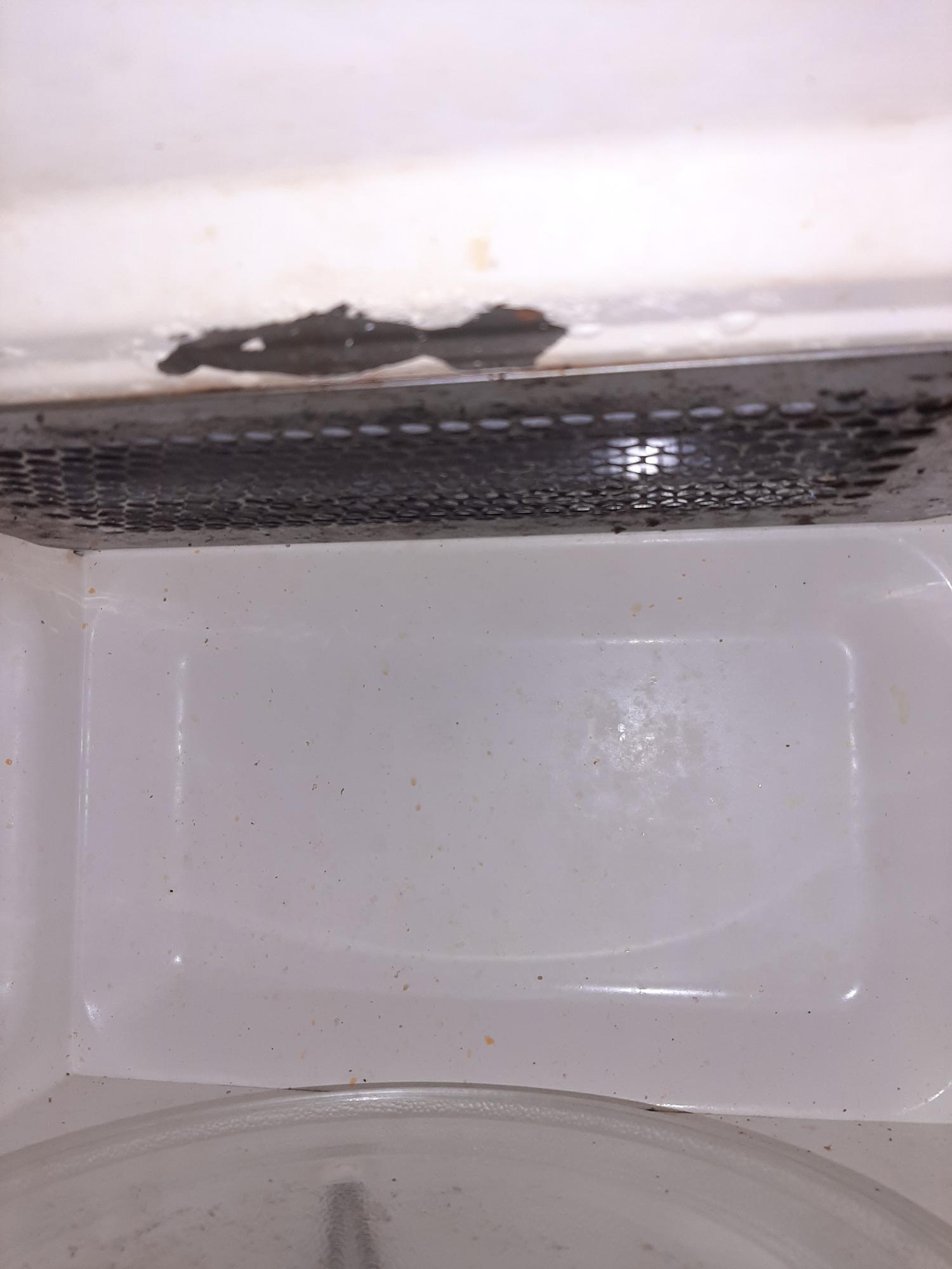

hallo
mijn magnetron krijgt binnenin op plafond een blaas onder de verf.
ik kan dat wegsteken en kaal laten of menie opzetten en aflakken
wat doen acties bij gebruik en is dat gezond?

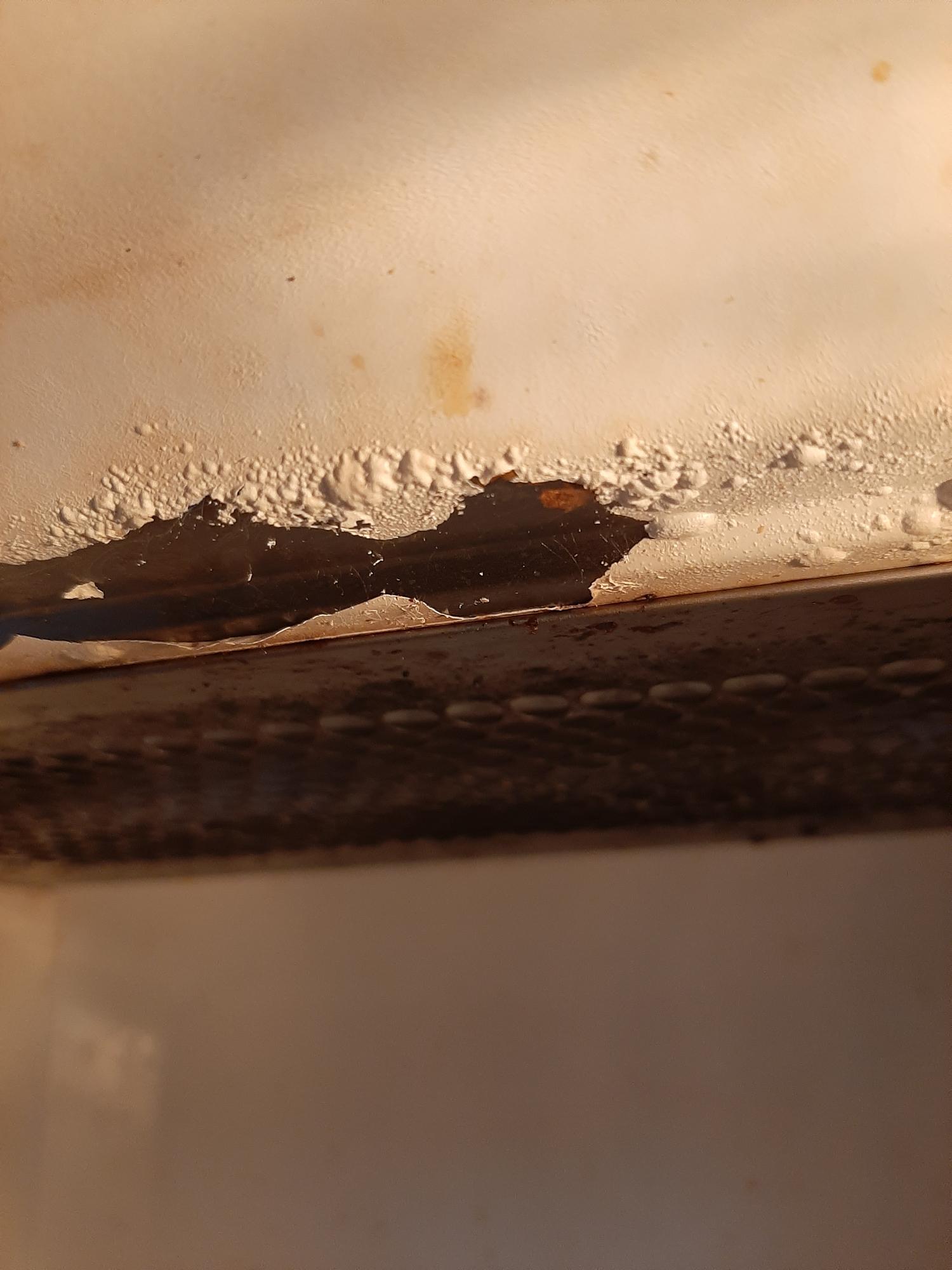

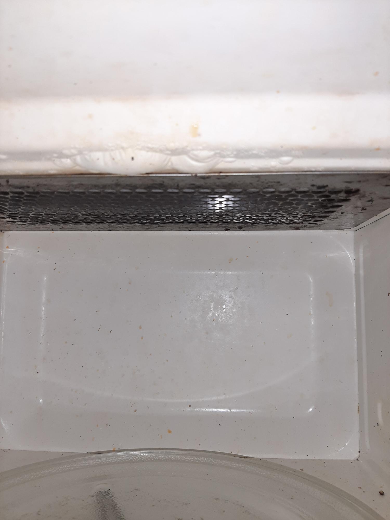

Plaats eens een foto van de plek met de verf er nog op en er vanaf. Is plaatstaal doorgeroest zal je afscheid moeten nemen van de Magnetron, dat is niet best, je krijgt dan RF lekkage..
zie foto,s
plek is blank, de bult is plastiek laag.
hoe komt het dat ijzer plafond wat magnetich is niet warm wordt?
magnetron staat niet geaard
Lijkt poedercoating waar vocht onder gekomen is. Dit gaat alleen maar erger worden, want het vocht kruipt onder de coating verder. Een magnetron verwarmt water, geen ijzer.

Ik ben groot voorstander van repareren waar mogelijk. Een beetje afhankelijk van merk, type en leeftijd van de magnetron en de vulling van de portemonnaie, zou ik hier denk ik eerder voor vervanging gaan. Liever dan er wat opsmeren en af te wachten hoe het gaat, met jezelf en eventuele gezinsleden als proefdieren. Tenzij je een voedselveilige en magnetronbestendige verf kunt vinden. Een simpele magnetron kost niet de wereld. Maar dit is niet mijn beslissing.
Zolang er geen gaten in staal gerot is, kan het nog wel ff aan, bij veel roest en gaten, archiveren!
