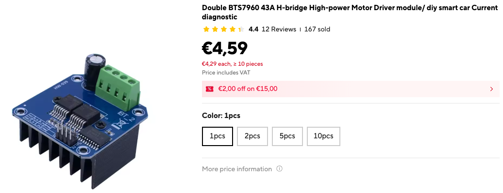

Ik heb bewust gekozen voor een kant-en-klare H-bridge module (60A Dual PWM DC Motor Driver Module, 60 A of Motor Driver Module High Power Double Channel H-Bridge 60A ) in plaats van zelf MOSFETs dimensioneren. Het lastigste is het vinden van een goede driver die 60A goed aan kan (veiligheidshalve ruim boven de 36A nominaal van de motor).
Niet omdat dat “het mooist” is, maar omdat ik fouten hierin fouten maken het gevaarlijkst vind. Minder ontwerprisico door gebruik bestaande modules, meer focus op integratie en beveiliging is de gedachte.

Dat "speelgoed" van Amazon waar je naar linkt valt mi af, nog afgezien van de electronica zijn de print connectoren niet geschikt voor de stromen die er lopen. Je zoekt iets met degelijke schroefaansluiting zoals de eerste controller waar je naar linkt.
Vanuit zelfbouw & betrouwbaarheid gaat er weinig boven ompoling met 2 zware relais en een PWM controller. Dikke H-bruggen werken uiteraard ook maar zijn minder geschikt voor zelfbouw.

Als je een mosfet koopt dan geeft de fabrikant een "max stroom" op.
Dat is ooit begonnen als "het max wat je redelijk kan halen", maar de marketing jongens willen liever 60A opgeven als de concurrentie 55A opgeeft. Dus de marketing afdelingen vragen aan de engineers: Wat is het ABSOLUTE MAXIMUM wat ie zou kunnen. Dan krijg je dingen als: Als je de buitenkant op kamertemp weet te houden, DAN zou ie misschien wel 100A aankunnen! Nou, dus vanaf dat moment geeft iedereen dus DAT soort getallen op.
In de praktijk kan je daar NOOIT aankomen.
Zou je zo'n module in china kopen, dan zegt de chinees: 60A mosfets, dus dit is een 60A motorsturing.
Het lijkt er op dat deze mogelijk NIET deze "chinese specs" hebben. Dus mogelijk zitten hier 150A mosfets in en zegt de amerikaanse ontwerper dat ie echt 60A d'r doorheen kan krijgen zonder dat het te heet wordt. Dan zit je wel ongeveer goed met je 30A motor, 60A sturing.
Maar het kan dus ook een westerse doorverkoper zijn die ze met de chinese specs gecopieerd op amazon heeft gezet. Je weet het niet. Dus mijn advies: Wees voorzichtig. Voor die 30A motor is een 200A mosfet helemaal niet "veel te groot".
Deze zouden wel ongeveer goed zijn: https://www.infineon.com/part/IRFS7534
195A volgens opgaaf fabrikant. Bij 60A produceert ie ongeveer 8.6W, Met 4 van die dingen onder een passief-gekoeld heatsinkje... dat gaat hem niet worden! (met 30A zit je al veel schappelijker, maar je ziet: de mosfets moet je FORS overdimensioneren).

Even een praktijk voorbeeld, ik werk regelmatig met kunstenaars, die willen tegenwoordig dat kunst interactief is. Denk aan arduino's, motoren, rgb leds, geluidsprintjes. Ik werd erbij geroepen toen onderstaande module iedere keer stuk ging.
Naast fouten in de Arduino code kon deze module de motor die 10A trok niet aan en ging in rook op. Bij Digikey hebben de BTS7960 ic's van deze module de status: "obsolete" toch zijn ze op AliExpress, Ebay enz nog te koop. Kortom imitatie dus.
Na de besturing omgebouwd te hebben met 2 relais en een dikke fet met mosfet driver, alles aangestuurd uit de Arduino heeft het weken lang probleemloos gedraaid. Meest belangrijke functionaliteit, een overstroom detectie, ramp-up en down bij de pwm en detectie dat de motor stilstaat voor ompoling plaats vindt.

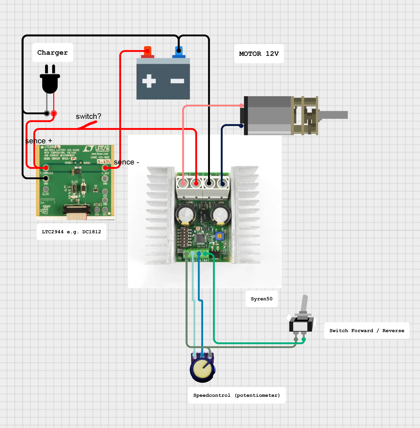

Dit klinkt mij als maatwerk? Of zijn er ideeën/modules waar ik wat van kan kan leren?
Als je wat wil leren, hier een voorbeeld van een zware regelaar.
https://www.circuitsonline.net/schakelingen/159/modelbouw/1q-motorrege…

Als ik de artikelen lees begin ik twijfelen waar ik, op die manier, aan begin. Dit wordt me helaas te technisch om allemaal goed te doorgronden en zal op zoek moeten naar een alternatief. Ik zag al een enkele motordrivers van fors formaat voorbij komen bijvoorbeeld Sy Ren 50 die ik nog moet bestuderen.

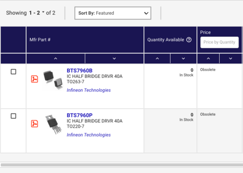

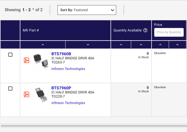

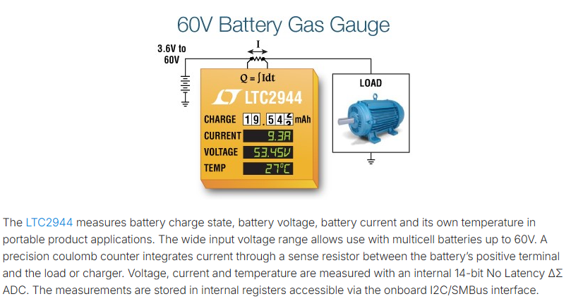

Wat voor sensoren en chip heb je gebruikt als ik vragen mag?
haal componenten & modules bij Digikey, Mouser, Farnell enz.
Dank voor het delen.

Accucapaciteit monitoren en resterende vaartijd berekenen
Kun je met een LTC2944 doen.
Die gaat tot 60V accu's en de stroom is afhankelijk van Rsense.

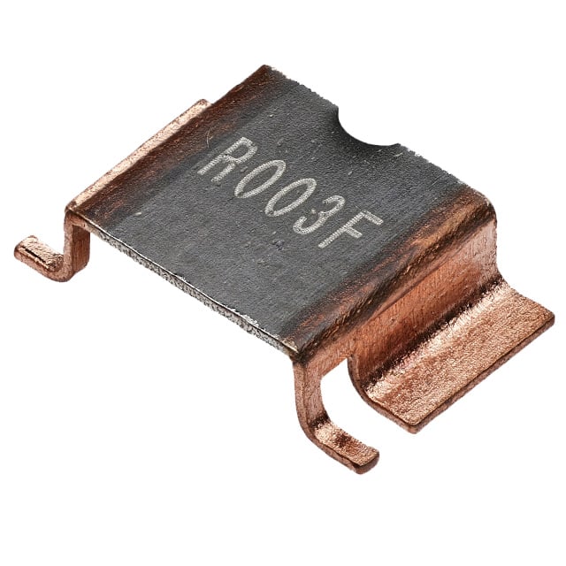

En dan neem je uiteraard wel een fatsoenlijke sense weerstand, en geen Ali meuk.
Digikey 1 mΩ ±1% 5W Chipweerstand Current Sense
[Bericht gewijzigd door Roland van Leusden op (33%)]
En als je de LTC2944 niet ziet zitten, (moet toch op een print komen) dan kun je eens kijken bij LEM sensoren. Kost wat maar dan heb je ook wat. Kun je direct uitlezen met een analoge ingang, spanning is 0 tot 5VDC.
Dit lijkt inderdaad een goede oplossing voor mij. Ik moet wel even goed uitzoeken hoe ik e.e.a. moet aansluiten en komt daar misschien nog bij je op terug
. Ik zag dat er een bibliotheek is voor Arduino dus dat mooi, kan die data ook naar het display.
Als ik de potmeter + display ongeveer 1,5 – 2 meter vanaf de projectdoos wil gebruiken, kan dat met enkel verlengen van de kabels (dikker dan standaard) of moet ik mer meer zaken rekening houden?
Hoi Allemaal,
Ik ben weer een stapje verder en merk tegelijkertijd dat ik rondjes loop in mijn hoofd..
Het volgende schema heb ik gemaakt. In de basis is de DC controller van Syren 50 voldoende (50A continu, motor verbruik 36A continu). Bescherming tegen oververhitting, en overstroom (100A enkele seconden). Veel mogelijkheden qua aansturing. Nu zo opgezet dat met een aan-uit switch de voor- en achteruit geregeld wordt (meer en betere regelbare snelheid tov potentiometer met nul als middenstand. De Potentiometer fungeert als gaspedaal. Voor nu het schema eerst even zonder microcontroller, 12V fan en (o)led display. Stap voor stap..
Waar loop ik tegen aan en vragen die ik heb:
- Het maken van een LTC2944 PCB. Ik heb gekeken naar (online)software om het zelf in elkaar te knutselen en ik kom niet tot een ontwerp. Als alternatief heb ik gekeken naar een demo board DC1812A-B. Ook heb ik verkend welke stappen ik eventueel zou moeten doorlopen om een print te laten maken. Hiervoor heb ik het ontwerp van DC1812A-B gedownload en weer geüpload naar één van de leveranciers van printplaten uit de lijst met ‘fabrieken vs. kwaliteit print’ die ik op het forum gevonden heb. Ik loop hier vast vanwege gebrek aan kennis. Ik weet wat ik aan met de tal van opties en vinkjes en definities bij een bestelling van de PCB.
- In de basis voldoet denk ik wel? Prijs is wel fors en andere kant modules weet ik niet te vinden (of ik zoek niet goed?).

Je shema klopt. Het shema van het evaluatie bord is een goed uitgangspunt, maar de schakeling rond de 24LC025 heb je niet nodig.
Je wilt degelijke schroefconnectors op die print, geschikt voor de stromen die er gaan lopen met de juiste Rsense voor jouw toepassing. Kortom die print zal opnieuw ontworpen moeten worden.

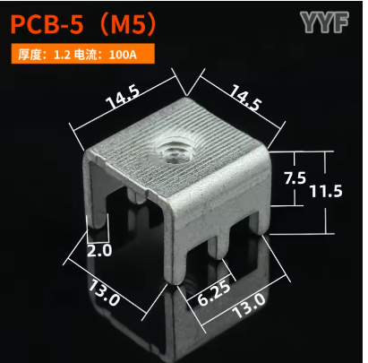

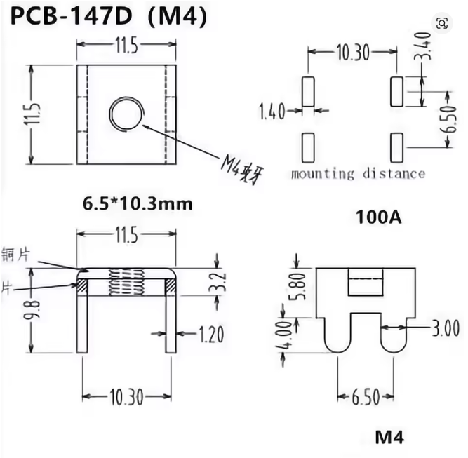

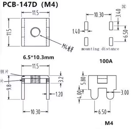

Erik, ik heb even snel gekeken in Easyeda, zoiets als die PCB-5 connector kan ik niet vinden, dat component zul je zelf moeten aanmaken of importeren.
Ik ben zelf met deze connectoren bezig omdat daar ook een maattekening bij zit.
Roland van Leusden
Ik heb deze gevonden bij LCSC, die ook in EasyEda zit, gaat maar tot 45A volgens de datasheet.
Ik heb naar EasyEda een email gestuurd of ze de 100A van de AliExpress link kunnen toevoegen. Mochten ze echt een fabrikant / datasheet willen dan kom je bij Wurth via Mouser enzo uit, wel een stuk duurder en hoge verzendkosten.
