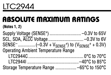

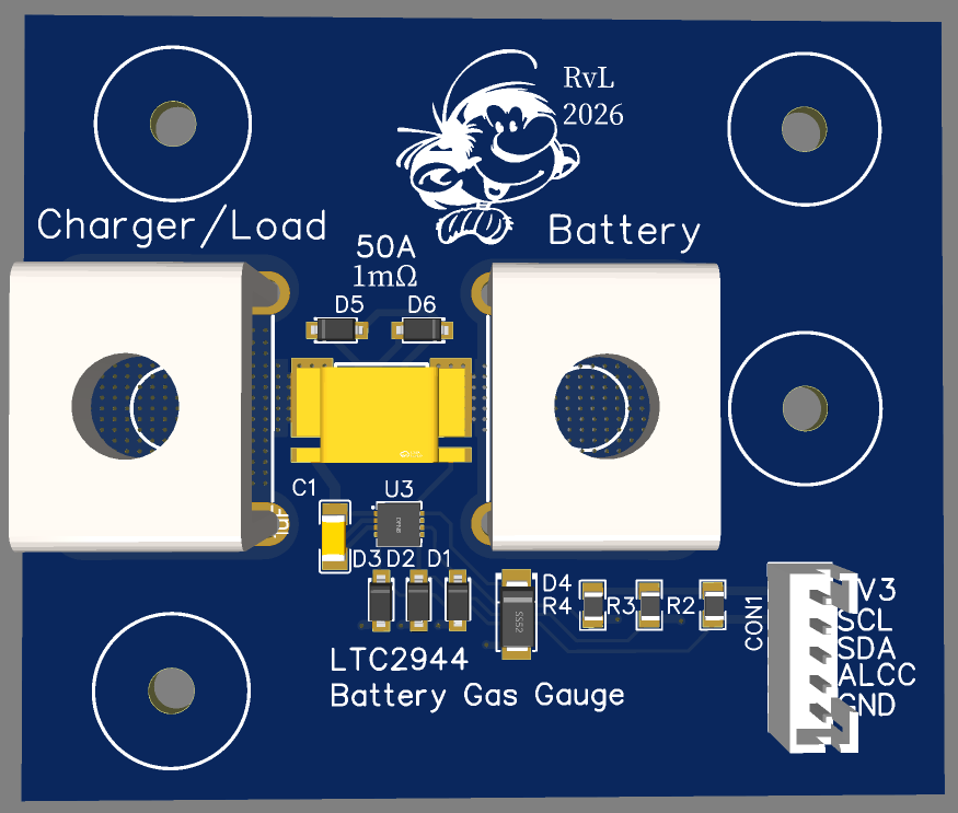

Uit het datasheet, de spanning over Rsense mag maximaal 0,3V zijn.
Dat is verwarrend, op bladzijde 11 wordt in het voorbeeld Rsense = 50mv/Lmax aangehouden voor de berekening van Rsense. Zal deze dan gebruikt zijn om de bovengrens in beeld te geven waar de garantie op gebaseerd is? Het is nogal bepalend voor het functioneren van de coulomb counter en bepalen van Rsense weerstand.
30/50 levert Rsense van 0.6mΩ op.

Ik denk dat je met een Rsense van 1mΩ prima zit. Met een nog lagere Rsense krijg je problemen met het meten van de oplaadstroom, het datasheet gaat hier ook op in.

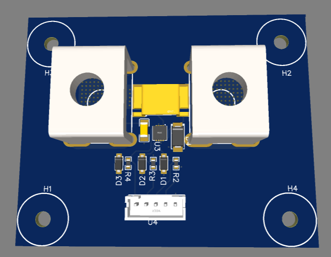

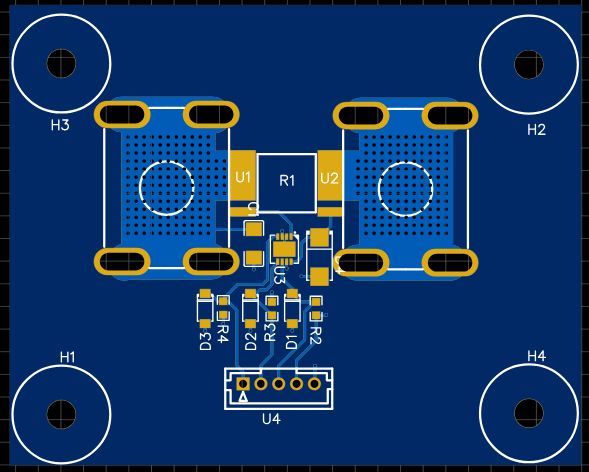

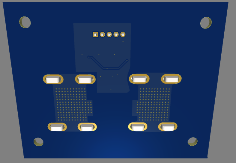

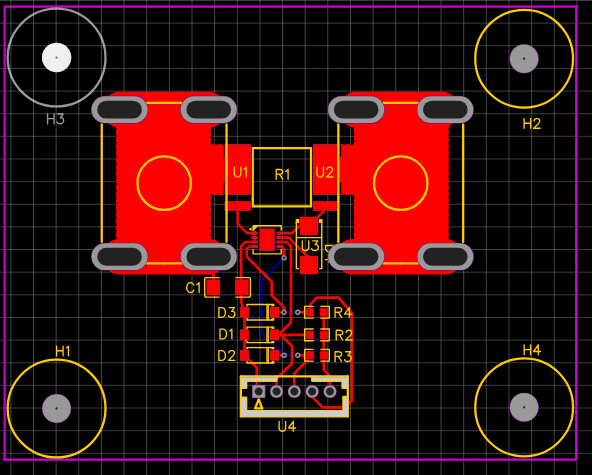

Goed bezigDit is mijn versie, als je mounting holes (M3 MOUNTING HOLE) wil, dan moet je die al op het shema toevoegen.

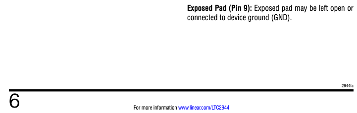

Nog een vraagje over je schema. Pin 9 staat in onzze beide schema's, maar niet in de datasheet. Je heb deze pin op GND gezte, met welke reden?
Roland van Leusden

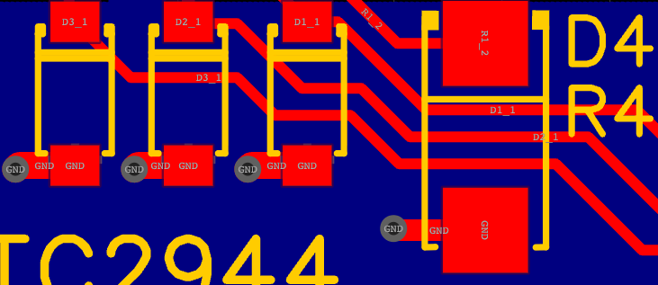

Zijn er ook trucs om verbindingen snel en goed te positioneren? Of is dit een stuk ervaring die om de hoek komt kijken? Het is nog wat puzzelen, nog niet af (oa D1-R2 zit niet goed, via’s moeten er + koper op bodem layer onder de connectors). Wel een interessant project zo om mee te beginnen en te leren
[Bericht gewijzigd door Erik82 op (11%)]
Roland van Leusden
En ik maar denken dat wat ik had al dichtbij was haha. Dank hoor de aanvulling
Die manier van GND is wel handig, scheelt een hoop lijntjes.
Volgens mij ben ik inmiddels een heel eind. DRC check levert geen errors op, dat is mooi. Wel heb ik de aansluitingen op de JST connector iets van volgorde verwisseld zodat het tracen beter uit kwam.

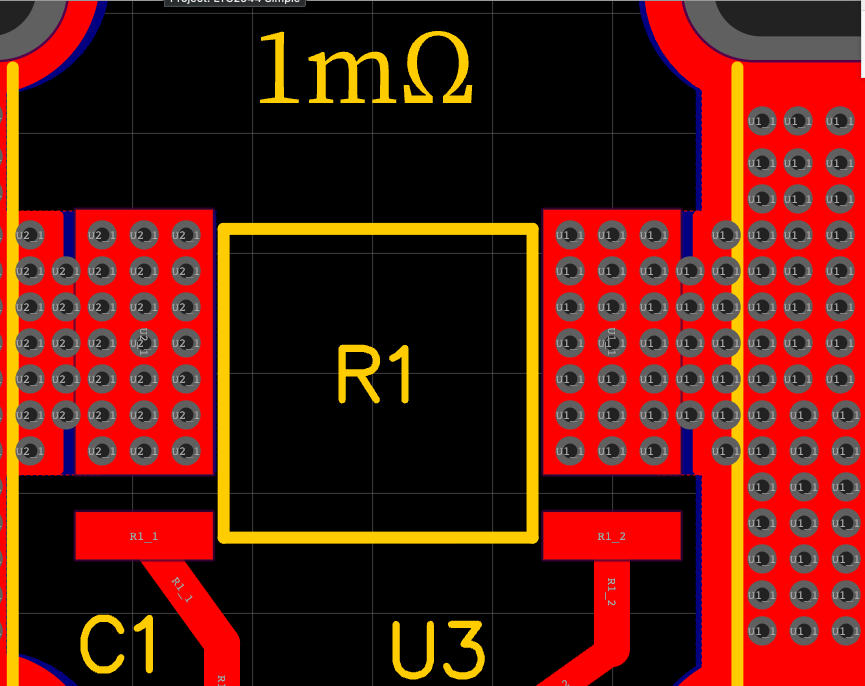

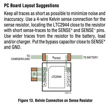

@Roland, hoe heb je die via's onder de rsense weerstand gekregen? Ik krijg dat maar niet voor elkaar.
Nog wat gehoord van de quotes? PM kan ook.
Roland van Leusden
Plaatsen op de bottomlayer.

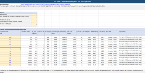

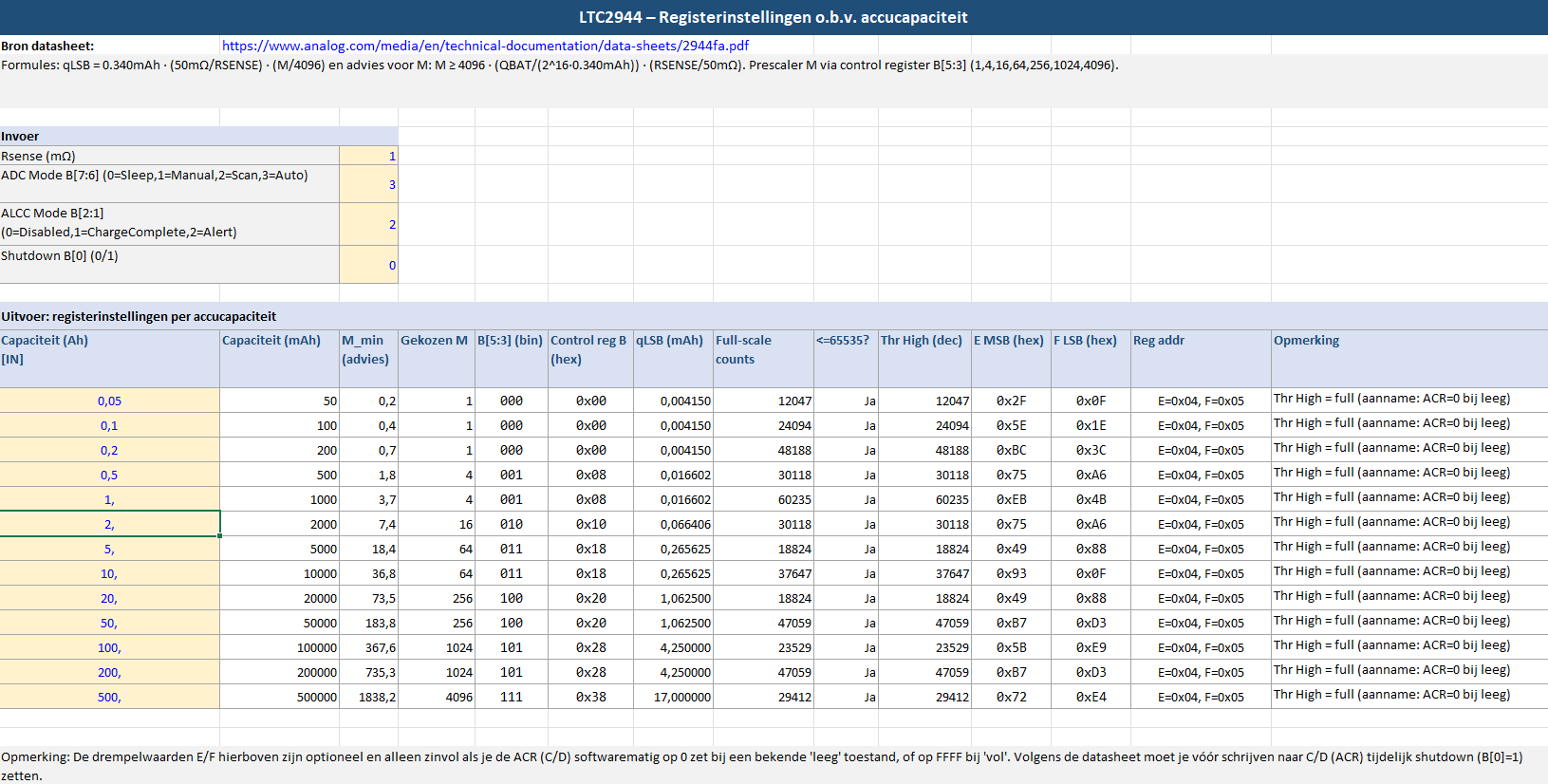

Ik heb gisteren in excel op basis van de formules uit het datasheet een formulier gemaakt om de register instellingen van de LTC2944 te bepalen bij verschillende waarden voor Rsense en accu capaciteiten. Dit na aanleiding van het bekijken van diverse arduino code waarin iedere keer uitgegaan word van de standaard settingen.
En de excel;
Op zondag 1 februari 2026 11:14:06 schreef Roland van Leusden:
Waardevol, bedankt voor het delen !

Het project begint mooie contouren te krijgen. Ervaring heb ik opgedaan met het maken van de PCB-ontwerp, @Roland bedankt voor je hulp hierin, leuke ervaring en kennis!

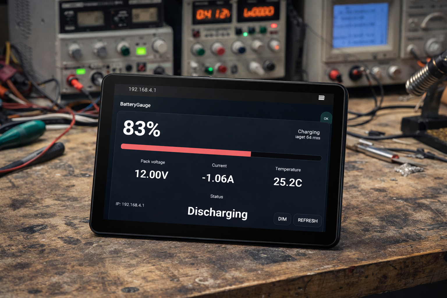

Ik vind een 2"TFT display te klein en te fragiel voor mijn toepassing. Ik heb dit weekend aan een ESP32 in AP mode en een oude 7"tablet gesleuteld.
De ESP krijgt via de seriële poort de data van een Arduino Pro Mini en de LTC2944. De code staat op GitHub.

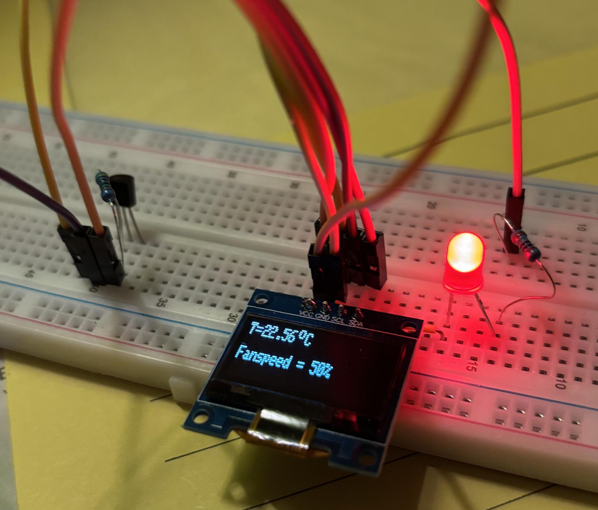

Wat goed zeg! Ik heb gisteren mijn code voor een deel kunnen maken. Temperatuur aflezen, fanspeed regelbaar gemaak op basis van temperatuur in samenhang met een paar checks op error in temperatuur sensor, en vastlopen van de fan. Melding weergeven op oled en rode led laten branden bij ingestelde temperatuur ‘x’ en errors.

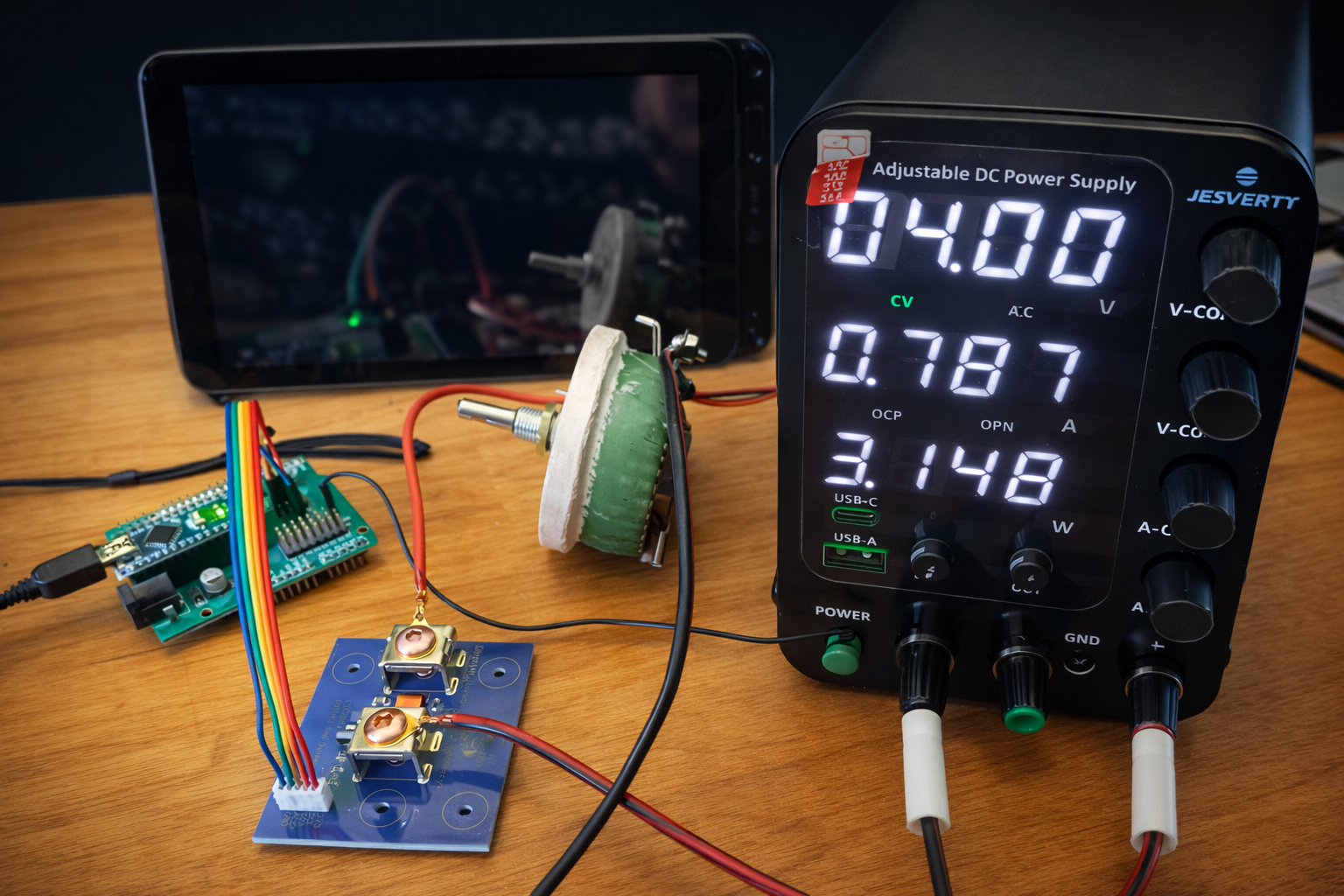

Omdat een gewone camera nogal wat spiegeling gaf, heb ik een schermprintje met adb shell screencap -p /sdcard/screenshot.png gemaakt en AI de foto van de tablet met schermprintje op een virtuele werkbank laten zetten.
Die spiegeling zie je wel op de 2de foto, waar ik met de LTC2944 print aan het testen ben.
Ik heb nu een paar posts uit januari gelezen. Die 1 mOhm shunt vind ik wat weinig. Zitten stromen tot die 300/50 A inderdaad in de pijplijn?
Die 300mV max spanning op de sense, dat is een "absolute max" rating. Boven dat getal, geen garanties dat je chip daarna nog leeft.
Maar je moet niet denken dat de chip dan "normaal werkt". Het feit dat ze andere dingen opgeven met 50mV over de shunt is een hint dat ze dat een redelijk normale keuze voor componentwaardes vinden.
Als je "normaal" 50A verwacht met een 1A shunt, dan heb je mogelijk piekjes van 6* Inom -> dat is een redelijke instelling om 1) de boel heel te houden en 2) redelijk nauwkeurige metingen te krijgen.
Op zondag 15 maart 2026 20:56:49 schreef Roland van Leusden:
Een print zelf bestukt en gemaakt op mijn hotplate
Betekent dat dat je niet meer van plan bent bij mij langs te komen?
(maar inderdaad, met zo'n kleine "serie" heeft langskomen niet zo veel voordelen: Ik heb alleen een iets nettere reflow oven.)

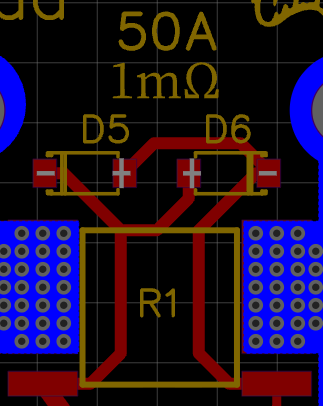

Ik wil eerst deze print goed testen. Die LTC2944 kost €12 per stuk. Dan wil je niet 5 printen maken en erachter komen dat er een fout in zit.
Ik heb op de print ruimte gelaten voor dioden met een lage Uf over Rsense, om pieken kunnen dempen.
Dit is iets wat ik ga testen met een print zonder de LTC2944
Denk er aan dat die diodes bij pieken ook flinke stromen gaan doorlaten. Dus niet te dunne spoortjes en diodes voor gebruiken. Ook niet samen nemen met de sense lijntjes.
