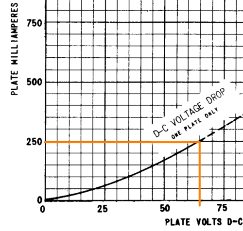

Ik zou niet afwijken van de data van de buis, en als ik de datasheet goed lees is dat zo rond de 250R per anode.
Dat is inclusief de weerstand van de trafowikkeling. Het blijft wat experimenteren voordat de gewenste 690V wordt bereikt.
Nee, dat is puur de Ri van de buis. De exacte spanning is ook niet zo spannend, als het maar overeenkomt met het origineel.
Dat doet die gelijkrichter van tonefactory duidelijk niet.
65V / 250mA = 260R

In mijn MK tube handbook uit 1966 staat een fout bij de 5R4 buis, de minimale 575Ω waarde voor de hspwikkeling is te hoog.
Raaf12
Waarschijnlijk NIET fout:
Total effective Plate Supply Impedance per Plate = 575 Ohm (Altitudes Up To 2000 ft).
Zie Datasheet van RCA :
5R4GY.pdf

Mooi dat het werkt @Redguuz Dat zou ook kunnen dat de Muiderkring de impedantie opgave van de fabrikant gebruikt (bij 60Hz?) in plaats van de gelijkstroomweerstand van de hsp wikkeling. Vreemd dat alleen bij die buis in het boek zo'n hoge Rmin wordt opgegeven.
