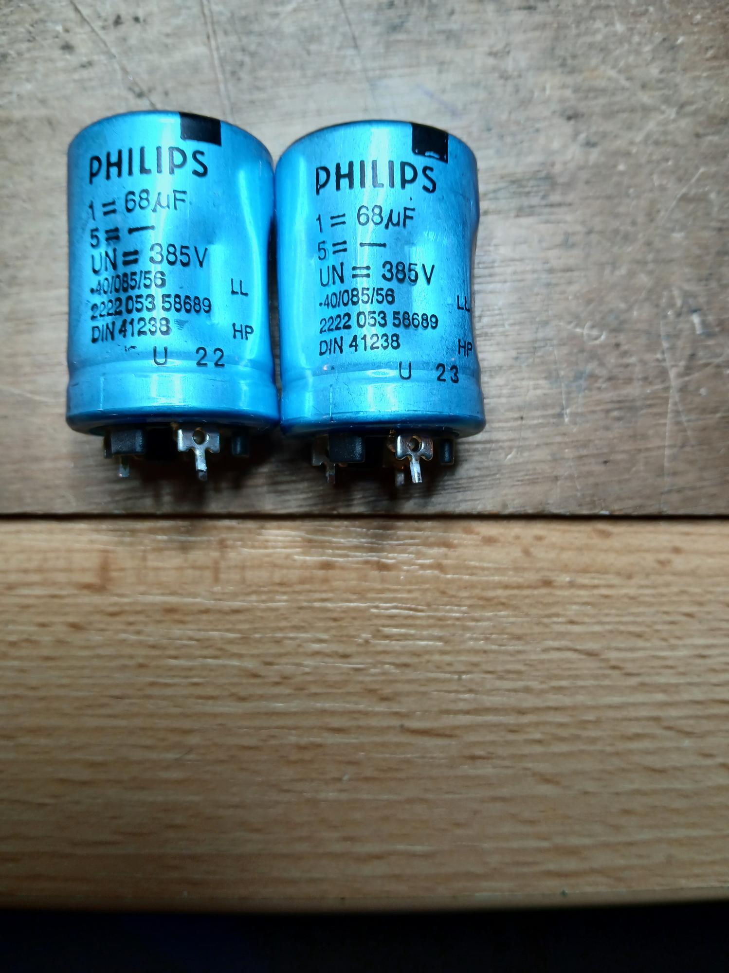

Een nieuw uitdaging: een Philips PM3055 oscilloscoop.
Daar zijn in het verleden topics over geweest, maar alweer een hele tijd geleden.
Het apparaat doet niks. Ik heb de voedingsunit er uit gehaald en preventief alvast de eerste voedingselco's van 68 uF vervangen. De diodes zijn nog goed.
Op de voedingselco staat bij inschakelen 350V. Ik heb nergens een zekering kunnen ontdekken, ondanks dat er in de user manual over wordt gesproken.
De power plug gaan rechtstreeks naar de PSU print.
Het illuminatielampje brandt net, lampje is goed.

Maar misschien een tip waar ik het beste kan starten? Het lijkt me een redelijk ingewikkelde voeding.

Behalve het lampje en de beeldbuis doet ook het display niks. Er moet dus ergens een grote fout zitten.
Maar de HSP heeft het zo te zien wel gedaan...
Ik heb de netspanning er af. En de pluggen van de PSU. Pak ik de unit hem beet en krijg me toch een tik..
Blijkbaar is de BB nog goed geladen..

Ik zou eerst beginnen met het controleren van de elco's. En zonder ESR meter haal je alleen de hele slechte eruit, maar je haalt niet alle slechte eruit.
Bij een elco gaat de ESR eerst achteruit en later pas de capaciteit. Tenmiste dat zei fred101 een keer en heb dat onthouden.

Bavelt, die twee hoogspanningselco's waren nou juist één van de weinige die nog wèl goed waren bij mij
Ze leiden ook niet zo'n zwaar leven.
Maar nogmaals, een ESR-meter is echt nodig voor dit apparaat. Anders niet aan beginnen! (of: ongezien alle elco's vervangen, maar da's een beetje een domme methode). Het is ook niet omdat bij mij één bepaalde elco slecht was, dat dat bij u ook het geval is. Oftewel, u zult echt moeten gaan meten bij uw eigen apparaat. Dat heb ik destijds ook bij de mijne gedaan.
Oh ja, bij het testen van de schakelende voeding heb ik een seriegloeilamp gebruikt om schade te voorkomen.
U houdt in elk geval van een uitdaging (denk aan de recente Z/W-tv), dus op deze scope kunt u uw tanden lekker stuk bijten. Ik zou eerst alle elco's doormeten op ESR (niet op capaciteit). Kans is behoorlijk groot dat dat alle problemen oplost. Zo niet, dan gericht gaan foutzoeken in de voeding.

Slechte condensatoren zullen zeker meespelen. Maar of dan het hele apparaat niks meer doet vraag ik me dan af.
Ik heb de C van 6800 uF er even uitgehaald (hoge waarde). Daar meet ik nu 7400 uF. Kunnen waarden van elco's in de loop der tijd zelfs stijgen? Ik dacht dat ze alleen achteruit gingen in waarde.
