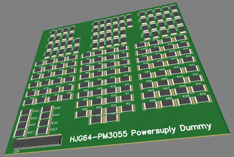

De print gaat al een week door Duitsland heen. Ik heb i.i.g. wel al m'n weerstandpaketten van 0.5, 1 en 2W binnen.
Ik heb een paar (grote) fouten gemaakt met het omzetten van het schema van Multisim naar EasyEda. |:(
Goed:
Goed fout:
Opgelost door 4x 200Ω 2 Watt op de print te zetten. Die zit toevallig ook in het 2W pakket. Die 18Ω zit er ook in maar in de 2 watt pakketten zitten er maar 5 per waarde, dus die moet ik toch ff bijbestellen. Evenals de 100Ω 2W waarvan er 6 in gaan.
Tevens pakt die connector in de praktijk wel heel klein uit qua er een bandkabeltje aan solderen. Dus die ga ik ook maar vervangen voor een 2x10 2.54 pin header. Dan hoeft er alleen een bandkabeltje met 2x een 2x10 2.54 stekkertje gemaakt te worden. ;(
Kan ik voor vandaag alleen de weerstanden die ik wel heb gaan solderen en het bandkabeltje met stekker gaan solderen. Wordt nog wel wat gepiel met die 20 draadjes strippen. :P
