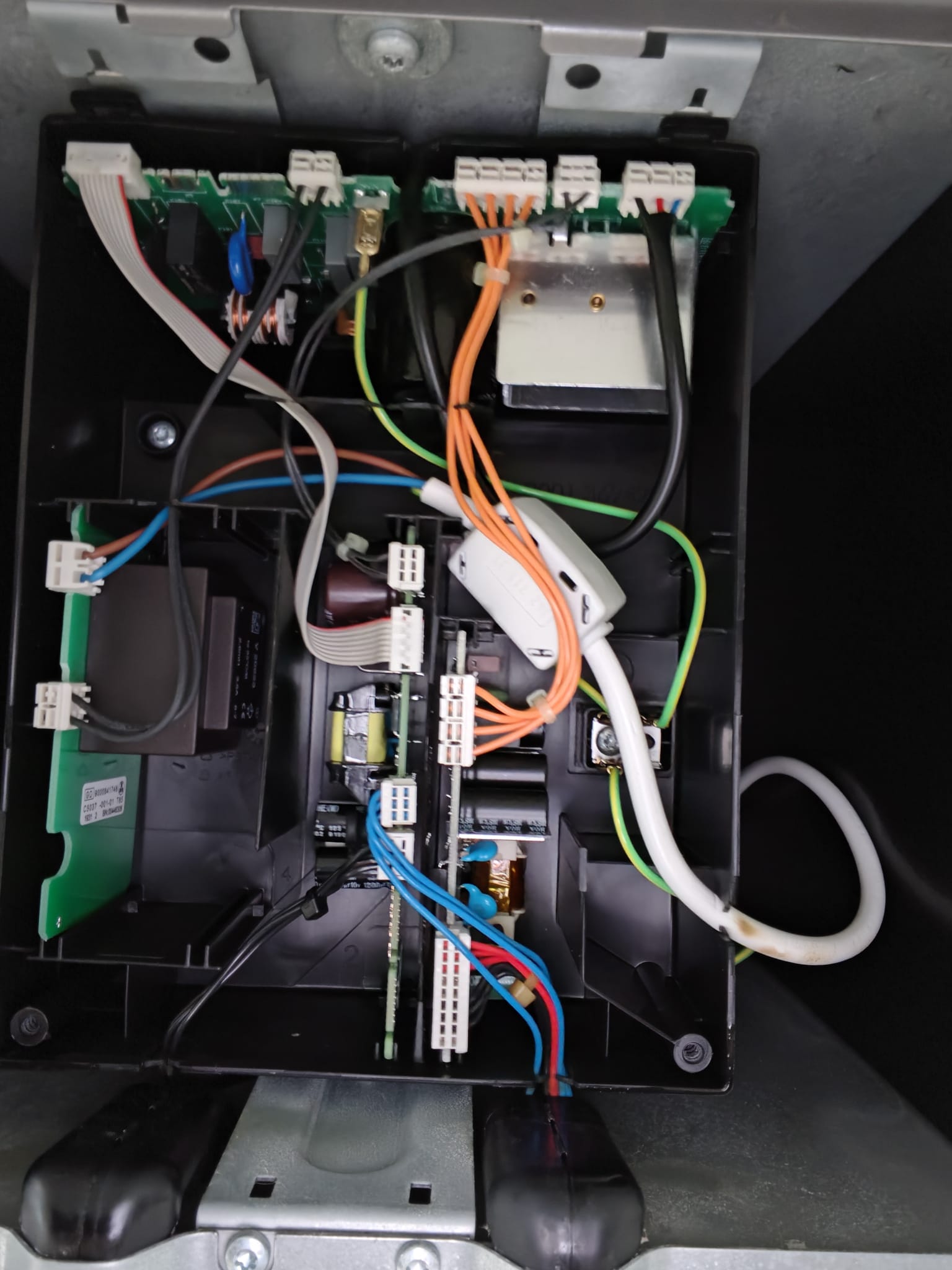

Ik heb de siemens afzuigkap LC98BIT50 nu 6 jaar, net buiten de verlengde garantie.
Van de een op de andere dag gaat de motor niet meer aan.
Bediening werkt goed, ook via de app. Licht gaat aan en verschillende standen voor het afzuigen.
Maar de motor gaat niet draaien.
Als hij helemaal uit staat hoor ik hem elke x minuten schakelen. Alsof er een relais schakelt.
Vandaag de afzuigkap opgemaakt, maar niets op de printplaten kunnen zien van iets wat doorgebrand zou kunnen zijn.
Op de print de connector naar de motor losgehaald en daar wat metingen gedaan op de 3 punten.
Ik weet niet op hoeveel volt de motor werkt en of deze AC/DC is. Ik meet in ieder geval niet veel verschil tussen stand uit en aan, 2-5 volt.
Wat kan hier defect zijn? Is het een printplaat, welke printplaat. Moeilijk te bepalen.
Iemand hier ervaring mee?
EricN
Je analyse is correct. Dat wordt moeilijk uitzoeken. Als je van statistieken houdt: meeste kans frequentie sturing.
Mijn advies:
Zoek vd bediening en vermogenprint alle voedingen uit. Test deze op goede werking.
Vergelijk de 3 eindtrappen vd frequentie sturing op anomalieën.
