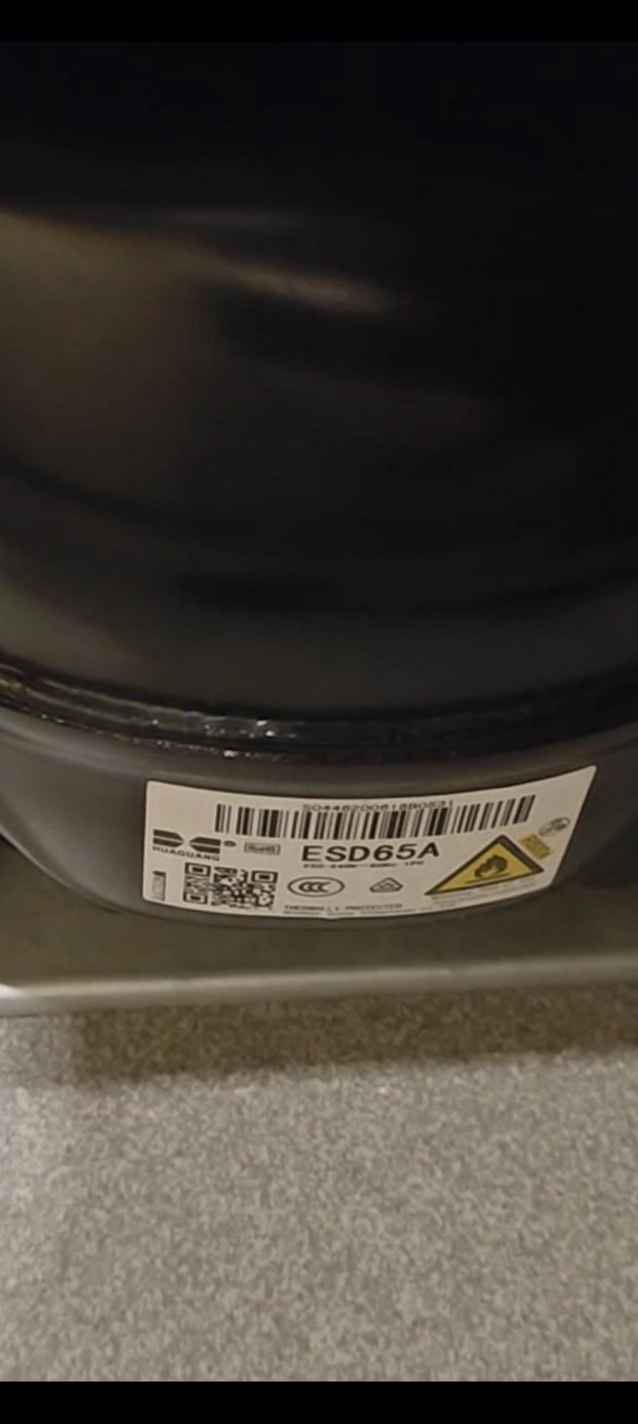

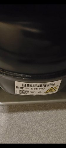

Ik heb pas een Zanussi zyan9fw0 diepvries gekocht op 2dehands. Jullie horen het misschien al aankomen... Diepvries koelt voor geen meter, koelkast doet het nog beter. De eigenaar zei dat ze in december nog gewerkt heeft...

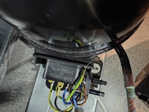

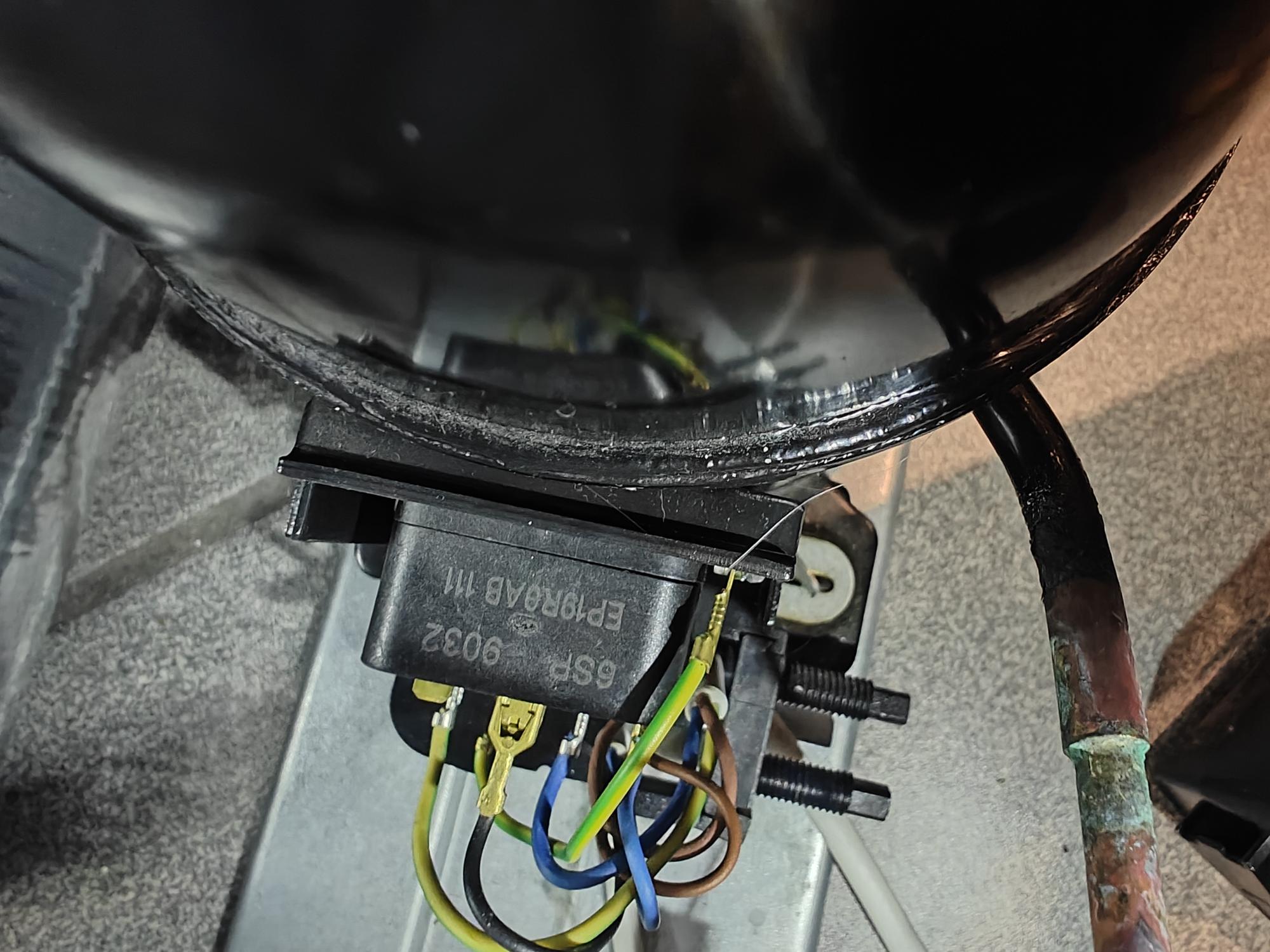

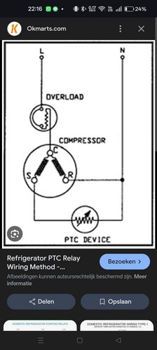

De compressor lijkt de eerste keer op te starten (2 seconden). Dan zoomt hij een paar keer en dan klikt de clixon uit. Startrelais is een PTC-starter zonder condensator.

- Clixon uitgemeten: 1ohm
- Startrelais open gedaan, steentje niet gebroken ofzo, geen brandplakken of geur.

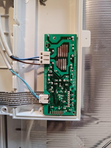

- Gemeten op schakeldraad van thermostaat. 230v met om de 1 a 2 seconden onderbreking

Kan ik de compressor gewoon testen zonder startrelais?
In bijlage nog enkele filmpjes en foto's ter verduidelijking.

Het ovale witte ding rechts naast het startrelais is dat een condensator?
Nee, zit geen condensator in. In de startrelais zit een PTC ingebouwd
compressor zit vast zo te horen. komt na vervoer ook weleens voor. zeker bij een compressor die al de nodige uren op de klok heeft staan. soms komt deze weer los door de kast eens schuin naar voren te trekken, en vanaf een 20cm hoog terug te laten vallen. de zuiger kan dan loskomen en weer werken. soms een paar keer proberen.

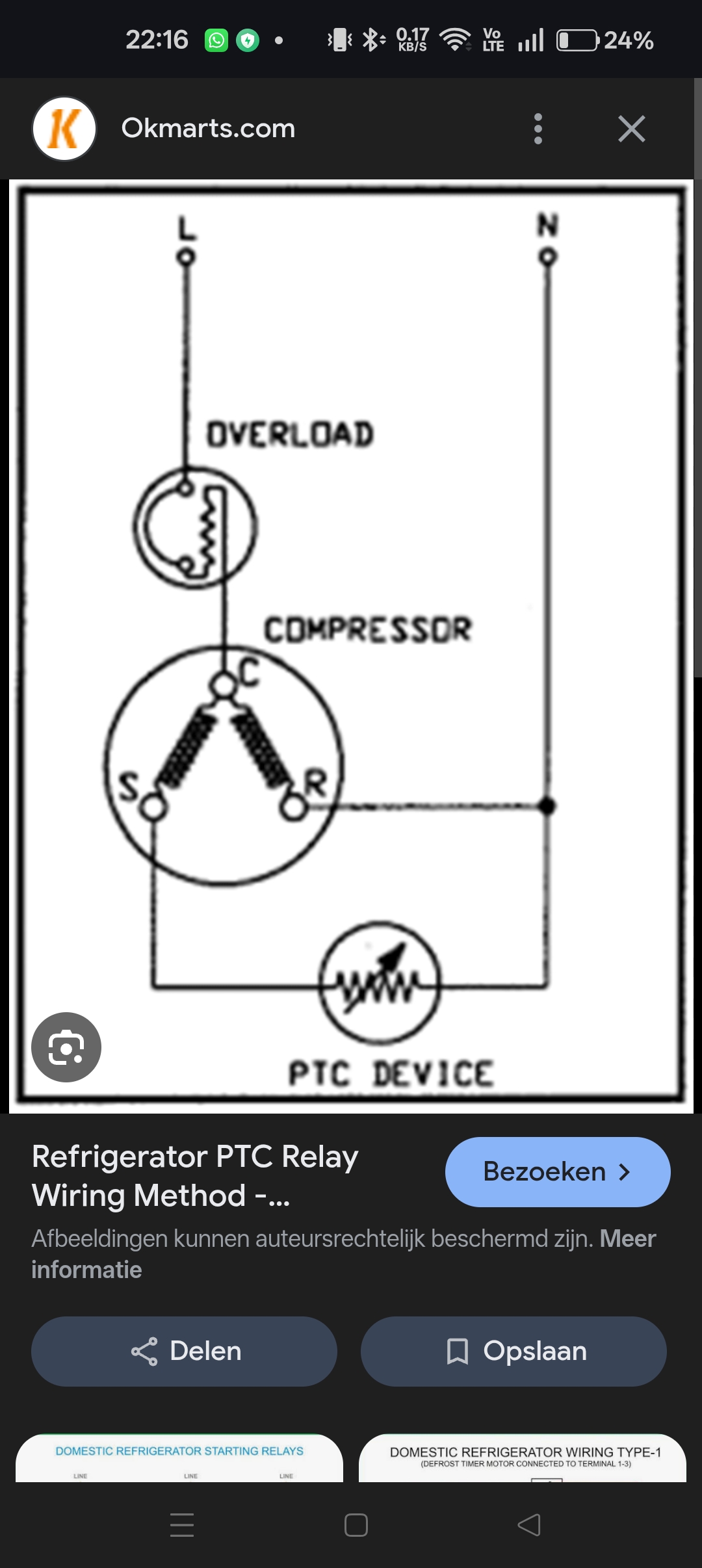

je kan een Handstart doen met extern snoer aan te sluiten op de C (Via Clixon liefst) en R, dan tijdelijk R en S even kort te sluiten als je 230V heb aangesloten in stopcontact. Start compressor niet, stoppen en klaar!!
Op zondag 1 februari 2026 19:21:29 schreef smd:
Bedankt voor uw reactie. Als ik het goed begrijp bedoelt u dan eig dat de PTC even vervangen wordt door een drukknop? Moet dit dan lang kortgesloten worden?

Ik zet er even de tournevis tussen maar ik ben nogal van boerse afkomst dus mss niet direct een voorbeeld om je die instructie aan te raden. Een verfijndere drukknop patch kan ook maar aan dat uurloon kies ik voor snelheid.

Op nette manier met drukknop, maar in de praktijk schroevendraaier bij mij. Nee kortstondig, want bij langdurig belasting van startwikkeling is deze snel verbrand!

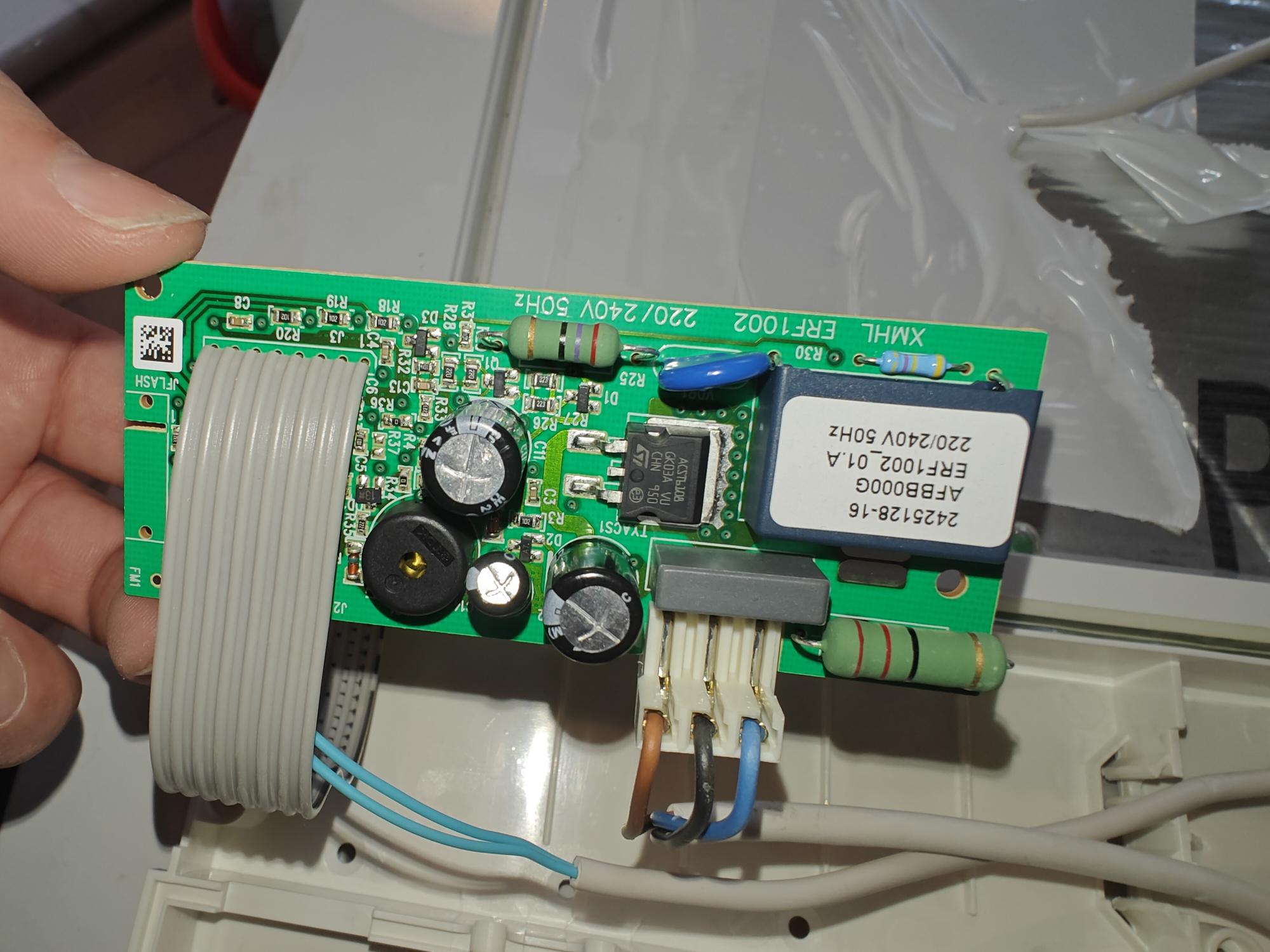

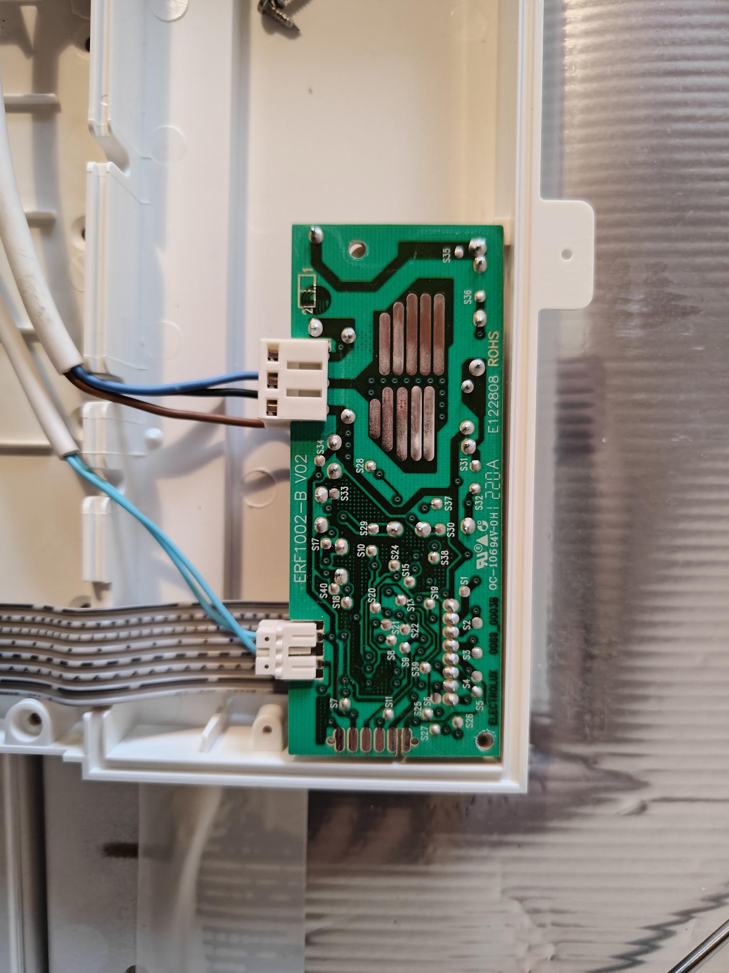

Hierbij een update:
Compressor lijkt in mijn ogen goed te draaien als ik deze direct op de compressor spanning geef.
Is het startrelais een verdachte dan?
EricN
1 vd verdachte. Zie mijn eerdere opmerkingen. Heb je wattage gemeten? Het is omdat hij draait dat hij niet stuk is.
Startrelais is in orde. De schakeldraad van de thermostaat geeft niet constant 230v... Nu koelt hij als ik permanent 230v erop zet. Is zo'n thermostaat gemakkelijk te vervangen? En kost dit veel?
EricN
Ik zou voorstellen (wedreom, zoals reeds benoemd) om de huidige regeling te debuggen. Meestal een eenvoudige goedkope patch. Mkt bv (seriecondensator)
