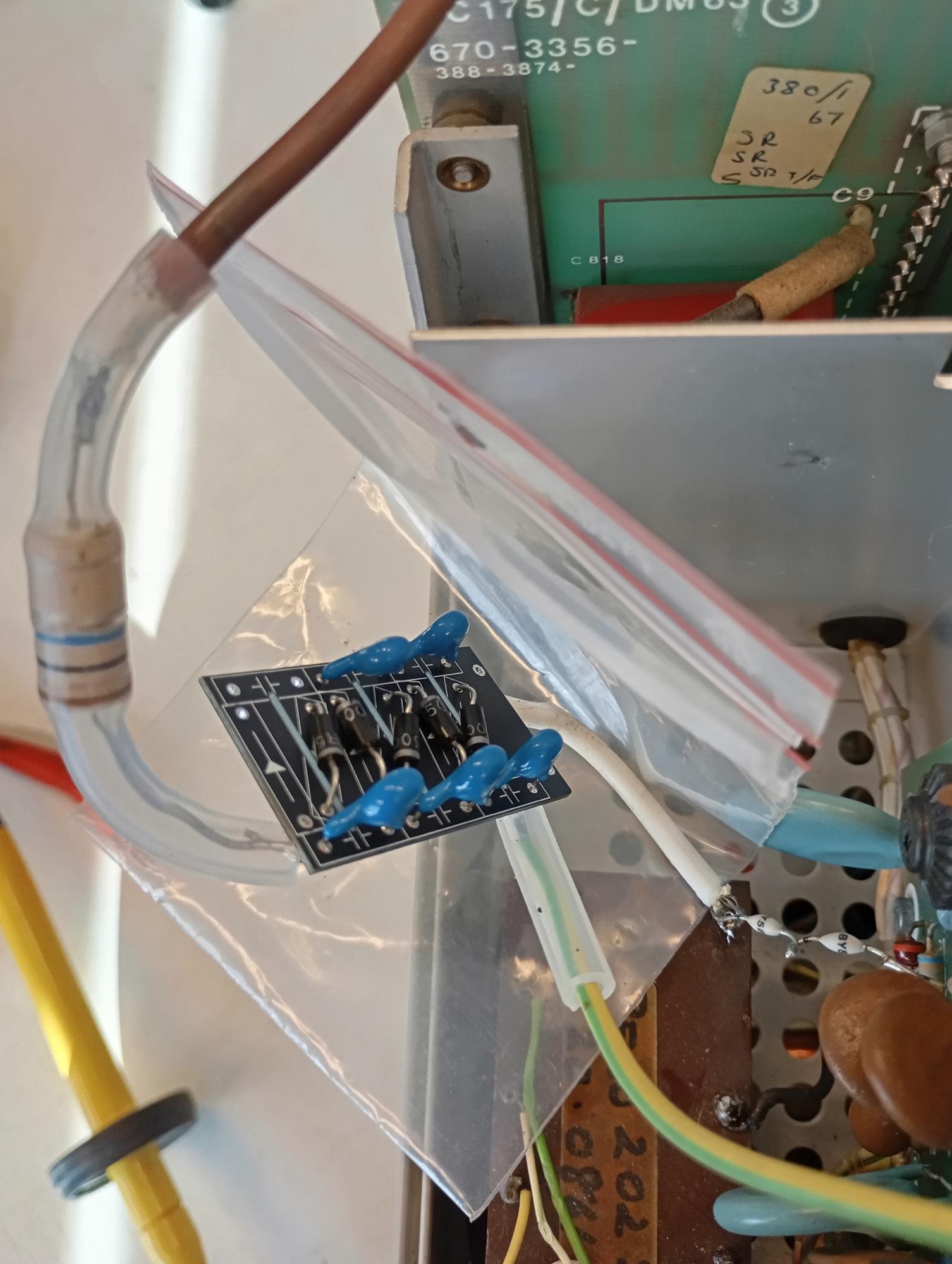

Met de cascade van m'n Dynatek 8040 had ik ook nog geen 3D printer. Daar heb ik toen een enkellaags PCB behuizing voor gefabriekt. Koper aan de binnenkant in de hoeken aan elkaar gesoldeerd. Da's een 6x cascade. 1.7KV in 10KV uit. In het huisje een luchtbouwsel. Geen vulling. Wel overal voldoende afstand houden en koper aan massa om te voorkomen dat de cascade naar onderdelen in de buurt kan doorslaan. Deze is weer wel met 1nF C's... aarrrgghhh!

Nog een vraagje, wat kan er nou eigenlijk gebeuren als ik hem niet ingiet? Eigenlijk terugplaats met wat extra isolatie tussen massa en het printplaatje?

Nu is de cascade nog mooi schoon, maar die hoogspanning gaat stof aantrekken. Stof, wat vocht erbij, .... denk niet dat ik er een tekeningetje hoef bij te maken
Er is een reden voor dat hoogspanningscascades in KTV's ook altijd netjes ingegoten waren. Dat zou men niet doen als het niet nodig was.

Toch wordt zo'n ding niet altijd ingegoten. In mijn Philips 3410 zitten ze niet ingegoten. Het kan ook problemen geven, denk maar aan de HV trafo's in de Tek 545 en aanverwant, daar neemt de epoxy over tijd vocht op en veroorzaakt problemen (na +50 jaar
) Maar ik eigenlijk nog nooit een kapotte cascade gezien anders dan in een Philips, (en die was ingegoten) maar ik weet het model niet meer.
Ik bedenk me nu dat die in de 3410 wel slecht was, gelukkig was die niet gepot dus ik kon gewoon de condensators vervangen. Wat best een uitdagend klusje was (het testen van de C's op lekkage. https://www.pa4tim.nl/meetapparatuur/scopen/pm3410-sampling-scope/

Daar zit zeker wat in, ik heb een aardig doosje gevonden. Mischien nog wat epoxy van Ali om het af te maken.

Geen idee of epoxy hydrostatisch is op de langere termijn. PLA is dat wel i.i.g. en dan is 'langere termijn' iets van een halfjaar. PETG dan weer niet, da's hetzelfde spul waar ze ook flessen van maken.

Edit: Grok kwam met een gefundeerde uitleg dat epoxy beter is dan PETG.

Een epoxy is niet dampdoorlatend en de meest hoogwaardige kunsthars. Veel beter dan bijvoorbeeld een polyester hars, maar dit is mijn kennis uit de scheepsbouw.
Er is wel (een aanmerkelijk) verschil qua prijs in epoxy voor i.d.d. schepenbouw, vloeren, lamineren en elektronica ingieten. Die voor HS elektronica ingieten zijn het duurst lijkt het zo.
Dus het lijkt er voor mij op dat de ene epoxy de andere niet is.

Ik weet zeker dat epoxies waterbestendig zijn, ook op zeer lange termijn.
IMO is het beter een 2 componenten Addition Curing Silicon rubber te nemen, zoals die van Wacker, Dow Corning of General Electric.

Zelf heb ik ook al dingen ingegoten in epoxy, dat moet prima tegen hoge spanningen kunnen. FR4 printmateriaal is immers glasvezel en epoxy
In snelhardende epoxy heeft veel minder kwaliteit, ik gebruik het wel eens bizon snel maar die blijft een beetje taai. Ik ken die van de Hema trouwens niet maar lijkt me een prima hars, maar per gewicht waarschijnlijk helemaal niet zo voordelig als een setje giethars voor sierraden ed.
Printplaatje straks goed reinigen met alcohol, goede verhouding (allerbelangrijkste) langzaamhardende hars even voorreageeren voor minder belletjes en dan gieten.
Bij de oude cascade waren het de C's die ontploften, de hars hoeft ook niet langer mee te gaan dan de C's...
Zit nu ongeveer €6 aan materiaal in, de epoxy gaat meer kosten.
Ik denk eigenlijk dat elke (smeltbare) kunstof voor de 3D printer mindere eigenschappen heeft dan een epoxy.

Basis epoxy is beter dan PU en niet geleidend. PU hecht wel weer beter op veel andere kunstoffen en blijft wat flexibel maar is niet dampdicht.
Andere epoxy producten zijn basishars met toevoegingen. In de scheepsbouw maak je basishars en meng je het met een toevoeging om het beter te kunnen verwerken, bijvoorbeeld glasvezel voor versterking,maar ook gemalen steen of glas, katoen vezeltjes om een beetje te vullen bij hout.

Ik zou zelf niet aarzelen om het in te gieten in een epoxy. Bij voorkeur met gebruik van een trage harder. Vroeger gebruikte ik heel veel injecteer-epoxy (eigenlijk bedoeld voor vacuüm-injectie), ook voor deze toepassing.
Sowieso zou ik post-curen bij verhoogde temperatuur (ca. 55-60 graden, tenzij u het datablad van de betreffende epoxy heeft en daar een hogere temperatuur wordt aanbevolen) dat zal ook helpen bij het volledig laten doorharden/uitreageren van de epoxy.
De adhesie van epoxy is zeer goed, MITS men de ondergrond op de correcte manier heeft voorbehandeld. Hier schort het nog wel eens aan. Ontvetten, opruwen, en opnieuw ontvetten bijv.; sommige kunststoffen hebben baat bij 'flame treating'. Maar dat lijkt me hier allemaal zwaar overkill.
Bij de cascade zou ik het houden bij zeer goed ontvetten....

In mijn stagetijd waren er op mijn stageplaats electronici, die maakten zelf een transformator met een isolatiespanning van 150kV (DC) tussen primaire en secundaire. Daarbij werd bij de gebruikte epoxy fijn kwarts gemengd.

Ik ga voor een heldere hars, kan ik tenminste zien als er iets ontploft is.

Maar de eis dat het weer verwijderd moet worden, vind ik niet zinnig in deze toepassing.
Als de cascade ooit weer stuk zou gaan , koop je simpelweg weer een nieuwe van ALI.
