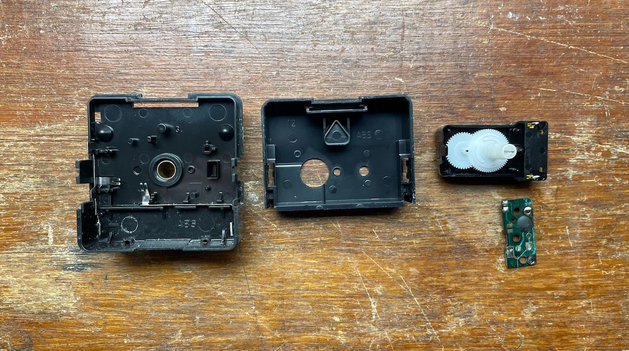

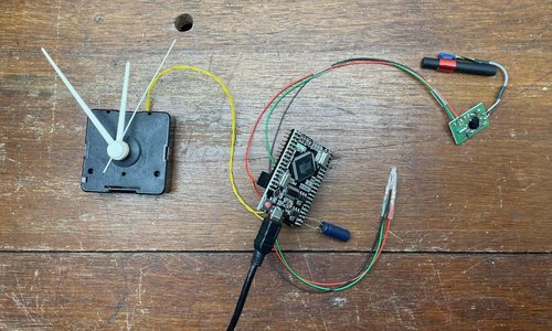

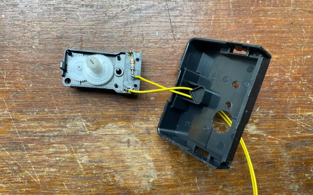

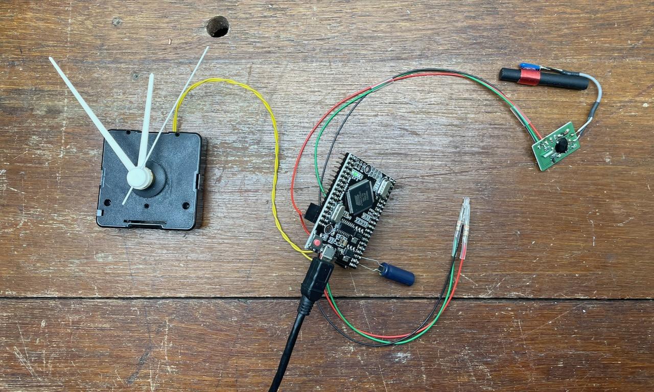

Intussen was ik zelf ook nieuwsgierig hoe goed dit gaat dus ik heb een klokje gedemonteerd, een nieuwe configuratie gemaakt en het geheel opgebouwd zoals gesuggereerd. Klokje meet 345 Ω, ik koos 680Ω om naar 5V (5 mA) te gaan.
Het werkt, het kristal is goed genoeg voor de DCF library, maar niet helemaal goed - als de USB er uit wordt getrokken is er ondanks 1000 µF extra op de 5V schijnbaar niet genoeg tijd om de wijzer positie op te slaan in flash. Allicht morgen wat beter naar die Mega kijken, ik ken ze niet zo goed.
Het loopt op zich keurig, ik koos 40 ms puls breedte en 200 ms als kortste pauze bij het gelijkzetten.

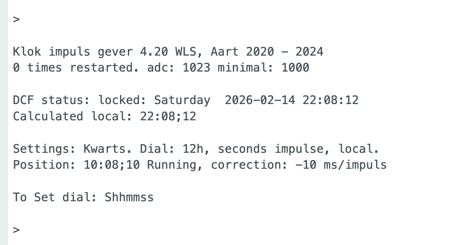

Wat er vermoedelijk mis gaat is dat ik het wegvallen van de voedingsspanning detecteer met de adc, maar als de te detecteren spanning direct de µC voeding en daarmee op die 'Duino's de default analoge referentie is dan werkt dat natuurlijk niet
Bij het ontwikkelen ging ik vrij snel naar eigen hardware, ik heb het niet eerder getest op Arduino's.
De tijd is vandaag beperkt. Maar overstappen op de interne referentie in combinatie met een spanningsdeler lost het allicht op. Omdat ik eerst dacht aan een reset probleem stapte ik intussen wel naar een Micro (32U4).

Het lijkt hier met de interne referentie goed te werken op een Arduino Pro Micro.
Onderstaande een ZIP met daarin de aangepaste en geconfigureerde code.
Pin-out staat in de file: kwarts_12h_seconds_LT.h
Behalve aansluiten van uurwerk, ontvanger en indicatie-led zijn er een 1000 µF elco over de 5V en een spanningsdeler 15kΩ boven 10 kΩ op A0 naar de +5V nodig.
Als de wijzers van de klok met de hand versteld kunnen worden is opstarten eenvoudig: Zet de klok op 0:00:00 en laad de firmware. Maak eventueel eerst de EEPROM nog leeg met het voorbeeld. De rood/groende led laat 1:1 de DCF ontvangst zien. Bij rood is nog geen tijd bekend, bij groen wel. Als het 12:00 is en de led is groen dan gaat de klok lopen. Als de spanning wegvalt wordt de wijzer positie opgeslagen, als hij weer terug komt gaat de klok vanzelf weer gelijk lopen. Het trekt hier 50 mA bij 5V, niet veel maar ook niet geschikt voor batterijen.
De DCF moet bestaan uit korte pulsen, is het signaal geïnverteerd dan de overeenkomstige instelling in de .h file aanpassen.
