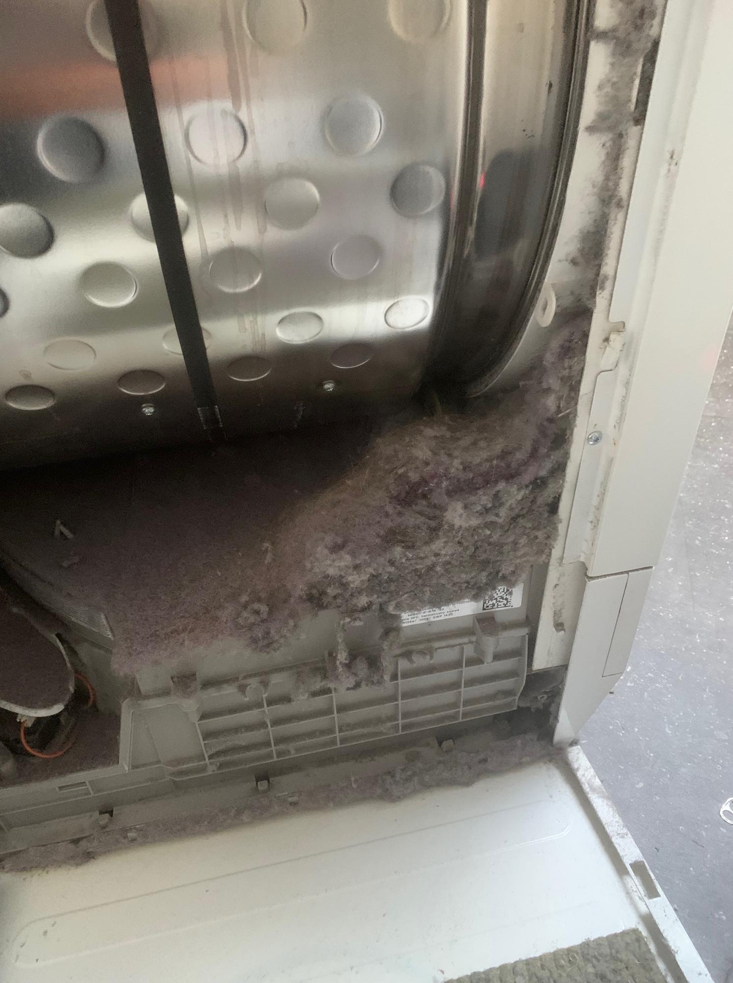

Wat betreft je stof:
De droger heeft gedurende zeer lange tijd met verstropte luchtweg gewerkt. De luchtdruk vd ventilator(die op de as vd motor) zoekt een andere weg en dat is tss de dichtingen richting omkasting. Dus, ofwel zit je deurfilter vol zeep (naar het licht houden. Uitwassen met warm water. Drogen. Terug nr het licht houden) ofwel wordt de filter niet na elke beurt gereinigd. Ofwel zitten de vele radiatoren onderaan verstropt. (Die je beneden ziet is maar 1 van een hele reeks achter elkaar. Onzichtbaar dus. Enige remedie is volledige sloop/grote kuis).

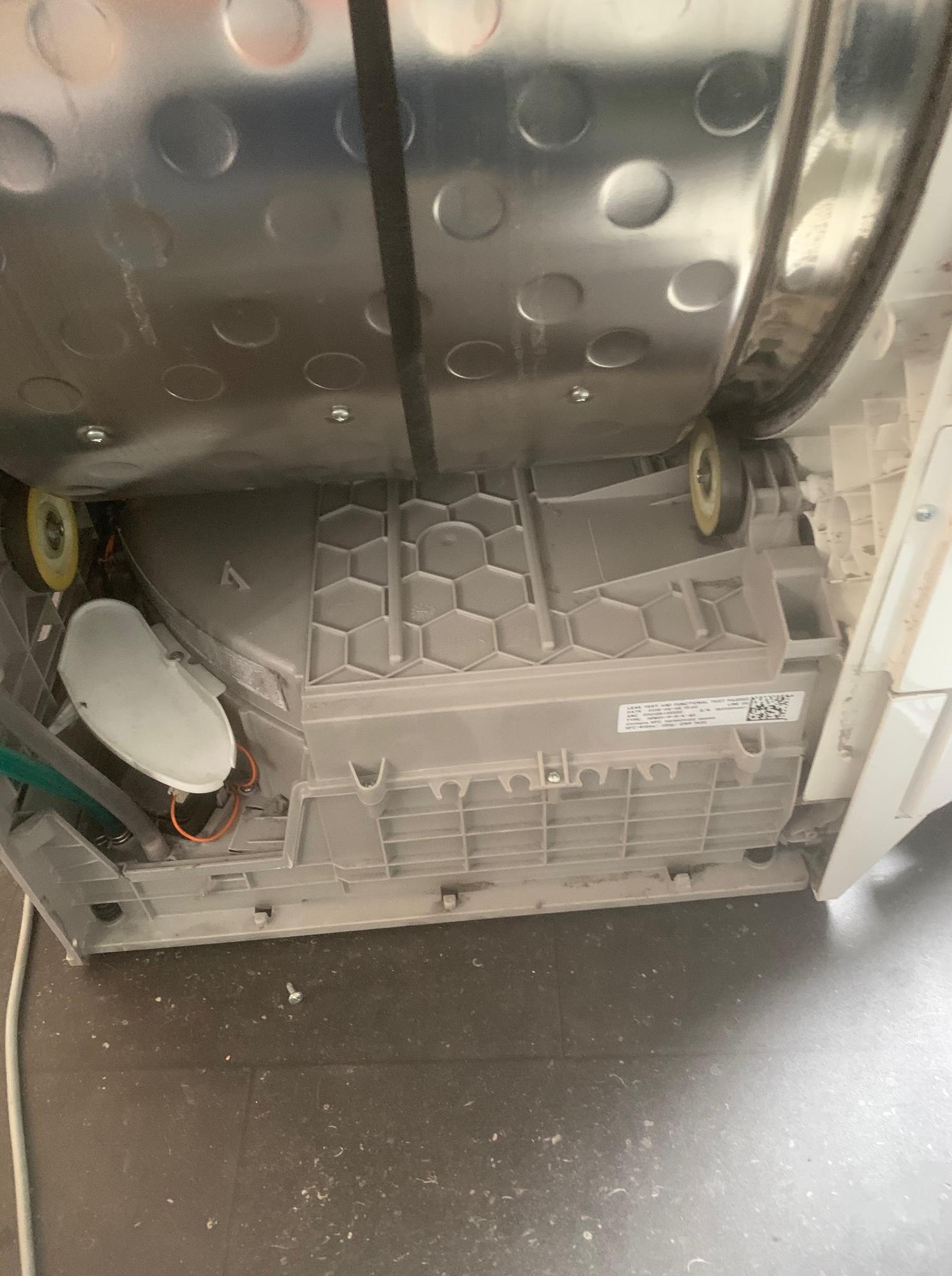

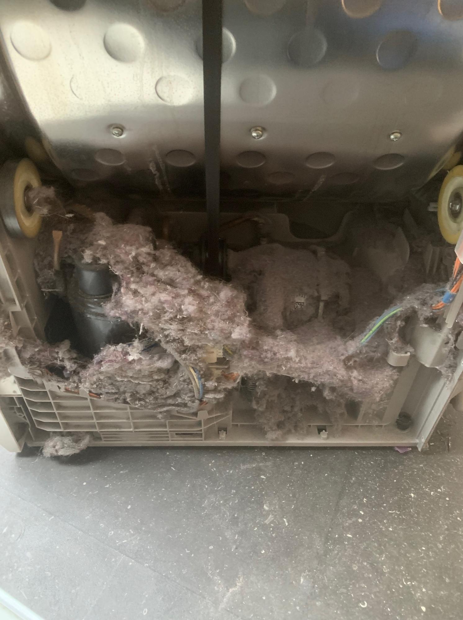

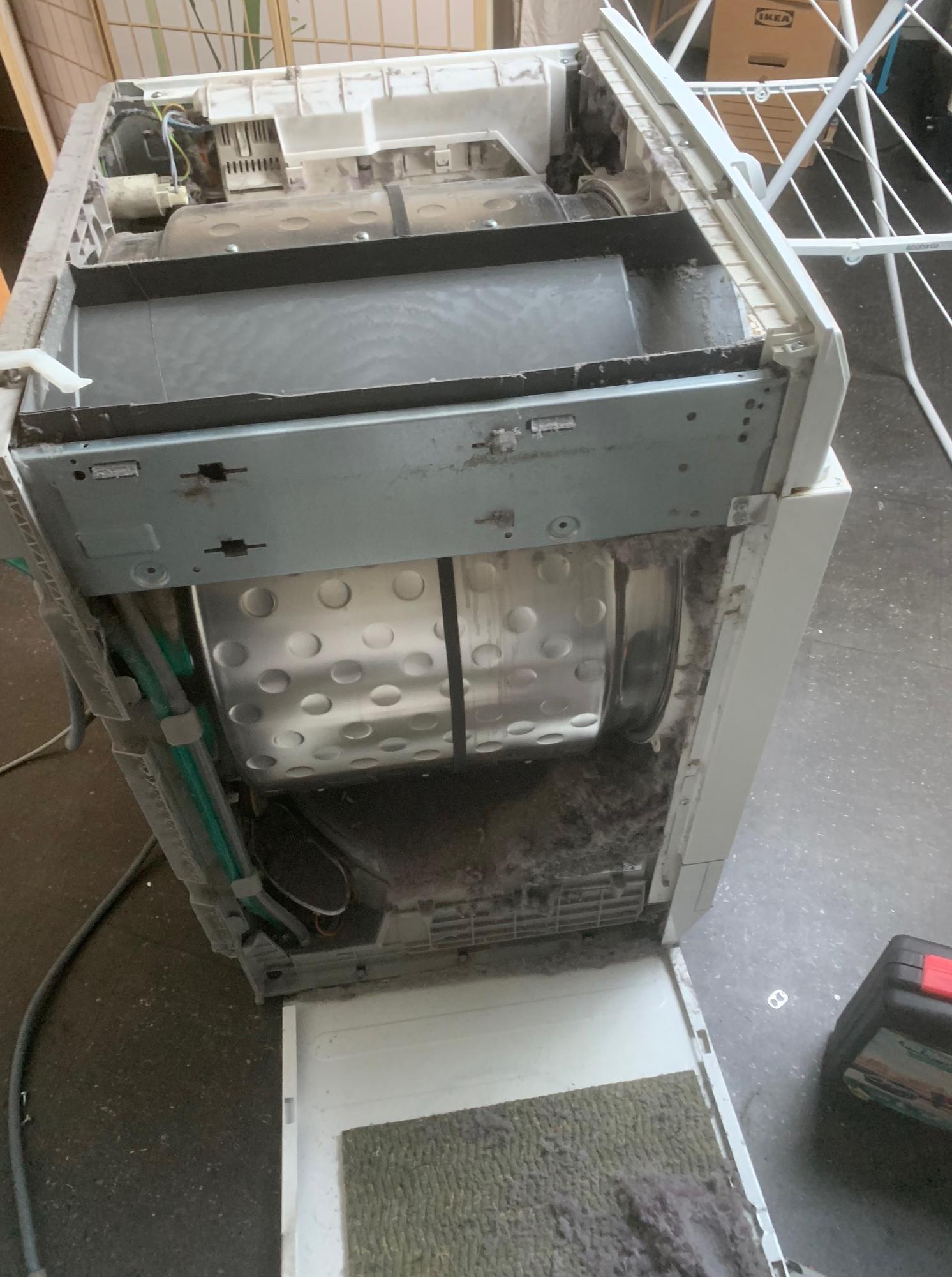

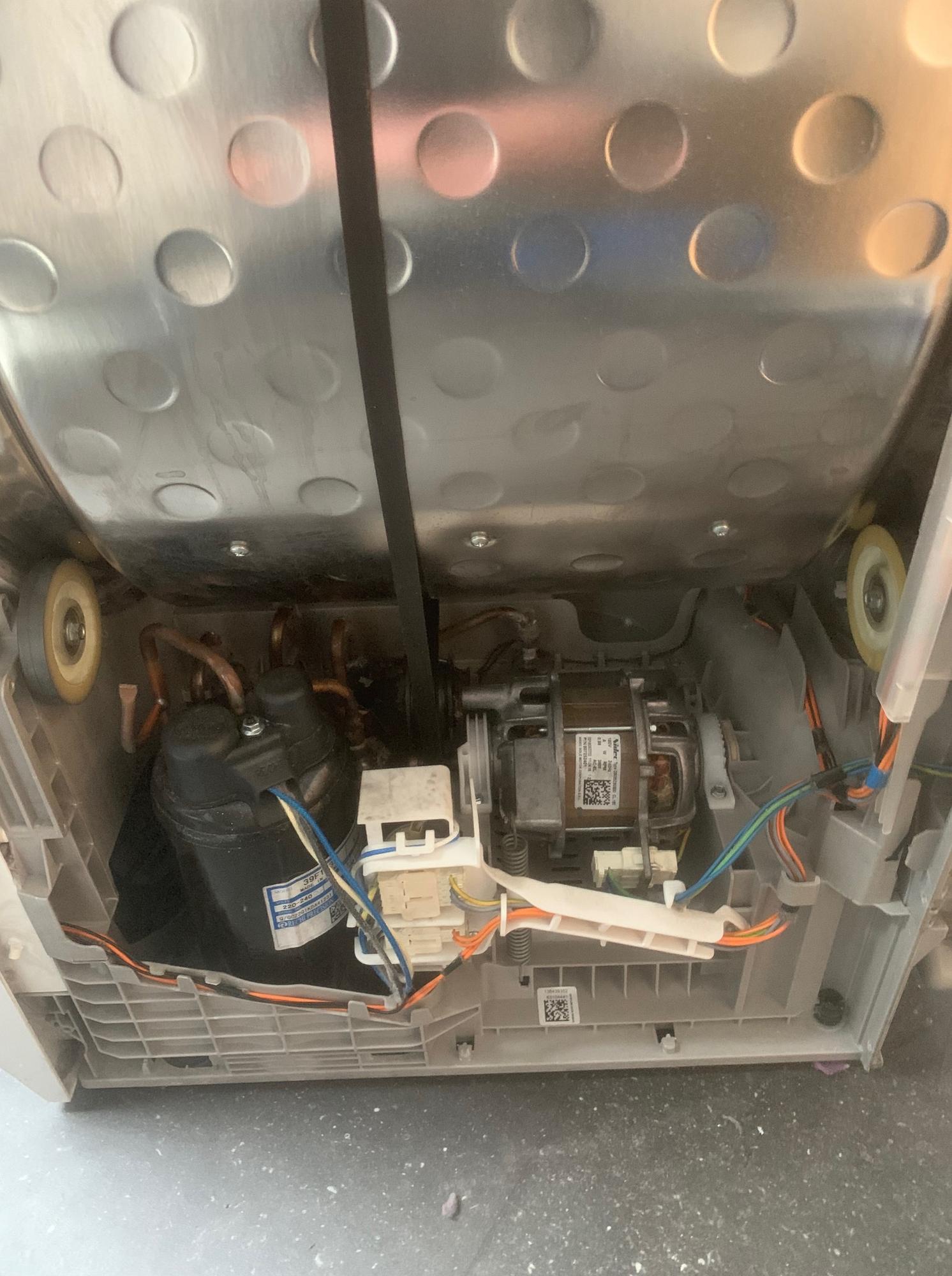

Hier nog wat foto's hoe het eruit zag. Stof zat ook op het moederboard en controle paneel, tja waar niet!

Vuile filter veroorzaakt de gevolgen. Stof en oxidatie met gevolgen. Filter is geen rechtstreeks verband!! Je leest het verkeerd.
Laten vallen geeft mechanische schade: poot afgebroken (waggelt). Of bodem gescheurd (lekkage). Geen errors.
Het enige verband tss E20 en vallen (of kuisen)kan zijn dat er water op pomp of vlotter gelopen is met kruupstromen tot gevolg en meetfouten vd computer. Droog en blaas pomp/vlotter uit met perslucht, alsook de stekkertjes.
Grondig schoonmaken is maar 1/10de vh werk vh volledig schoonmaken. Alles uuteen dus. Dit voor stofvermijding dus eerst E20 ontcijferen.
