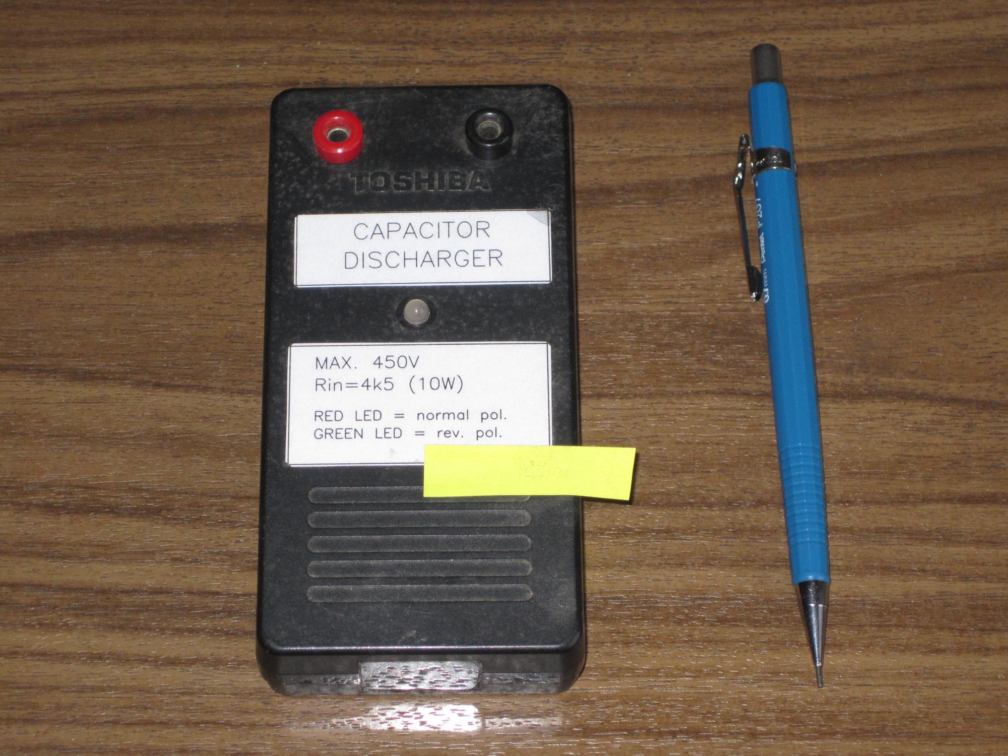

De grotere elco's even vergeten, kan het helpen om met een draad tussen het chassis versschillende soldeerpunten te raken zodat lading wegvloeit?
Daar zou ik heel erg mee oppassen! Daar kun je schade mee veroorzaken. Niet alle elco's zijn (direct) met massa verbonden.

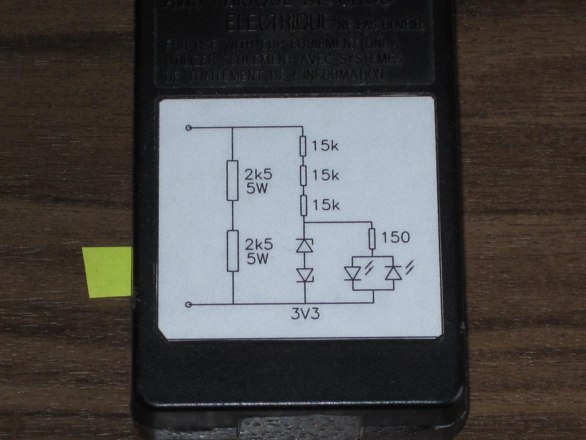

Een veiligere methode is een weerstand, zeg, 10k nemen, en daarmee de beide aansluitdraden van de elco kortsluiten. En dan nog oppassen met hoogspanningselco's in voedingen, en al helemaal oppassen met de hoogspanningselco in bijv. een magnetron! (1.5u/2500Vdc).
Ik heb zelf een klein apparaatje gebouwd om flinke elco's veilig te kunnen ontladen. Gebruik het eigenlijk niet eens zo vaak... in de praktijk slingert er meestal wel een weerstandje met lange aansluitdraadjes van tussen de 1k en 100k op de werkbank, en da's makkelijker om die even snel te pakken. Bij het ontladen van hoogspanningselco's pak ik meestal wel even m'n apparaatje, want 310Vdc prikt zo....
