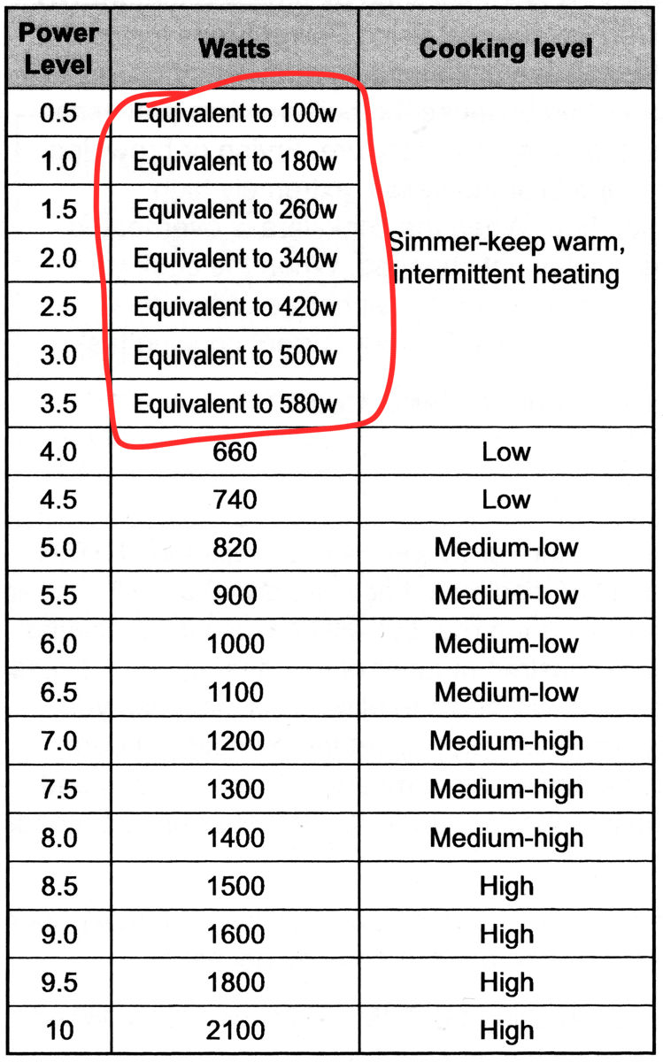

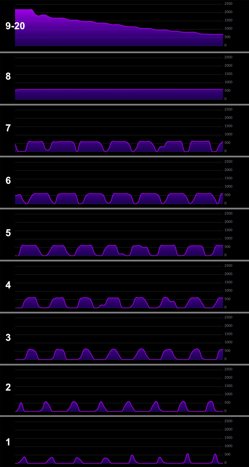

Nog even een update over het nieuwe enkele inductiekookplaatje dat volgens de specs (een een review waarbij dit expliciet getest werd) wel wat preciezer het vermogen terug zou moeten kunnen regelen.
Dit plaatje gaat wel degelijk pendelen op laag vermogen, maar... doet pas vanaf ± 600W (en niet 1200W, zoals het plaatje in mijn openingspost). Het resultaat is een veel rustiger gedrag bij iets dat al aan de kook gebracht is. Het is een wereld van verschil, maar ik moet iedereen hier wel gelijk geven dat dit pendelen volstrekt normaal is (al heb ik nu geleerd, en lees ik in bovengenoemde review dat er wel een groot verschil zit tussen pendelen, en pendelen). Maar als het op laag vermogen is, merk je er amper wat van, en zeker als je pan niet te dun is.
Vanaf stand 20 omlaag:
Pas vanaf stand 7 begint het pendelen (op ±600W), daarboven is het vermogen continu, traploos.
Meer info (die ik helaas eerder had willen vinden): https://www.nytimes.com/wirecutter/reviews/best-portable-induction-coo…
Als ik er nog aan toekom, ga ik toch ook even onze grote Bosch kookplaat checken.

Wat maakt het nu eigenlijk nodig dat de plaat op lage vermogens gaat pendelen? Wat maakt het mogelijk dat de boel wel op 50-60-70-80-90% 'snel/onmerkbaar' gepwm'd kan worden, maar niet met 25%?
Ik kook ook op inductie, met een 7,4kw vierpits plaat. En ook hier zijn de pitten continu regelbaar vanaf een bepaald punt, maar pendelen ze daaronder.
Voor het koken van pasta of rijst overigens geen bezwaar. Of het water nu 99 of 100 graden is maakt niet uit.
Niet alle pitten zijn even krachtig, het is nuttig om te kijken hoe groot welke pit is zodat je voor het sudderen of zachtjes koken de pit kan kiezen die de laagste niet-pendelstand heeft.

Op dinsdag 10 maart 2026 17:19:43 schreef Ledlover:
Dit was de vraag die bij mij ook nog openstaat.
Toevallig vandaag de papieren handleiding eens bekeken, en ze zetten zelfs netjes in de tabel met vermogens dat het niet continu is onder stand 4:
Vreemd genoeg vind ik deze tabel nergens zo in de online versies van de manual, alleen de papieren die ik hier heb. In de PDFs die ik online vind staat er gewoon 100W, 200W, etc. De papieren versie is eerlijker
