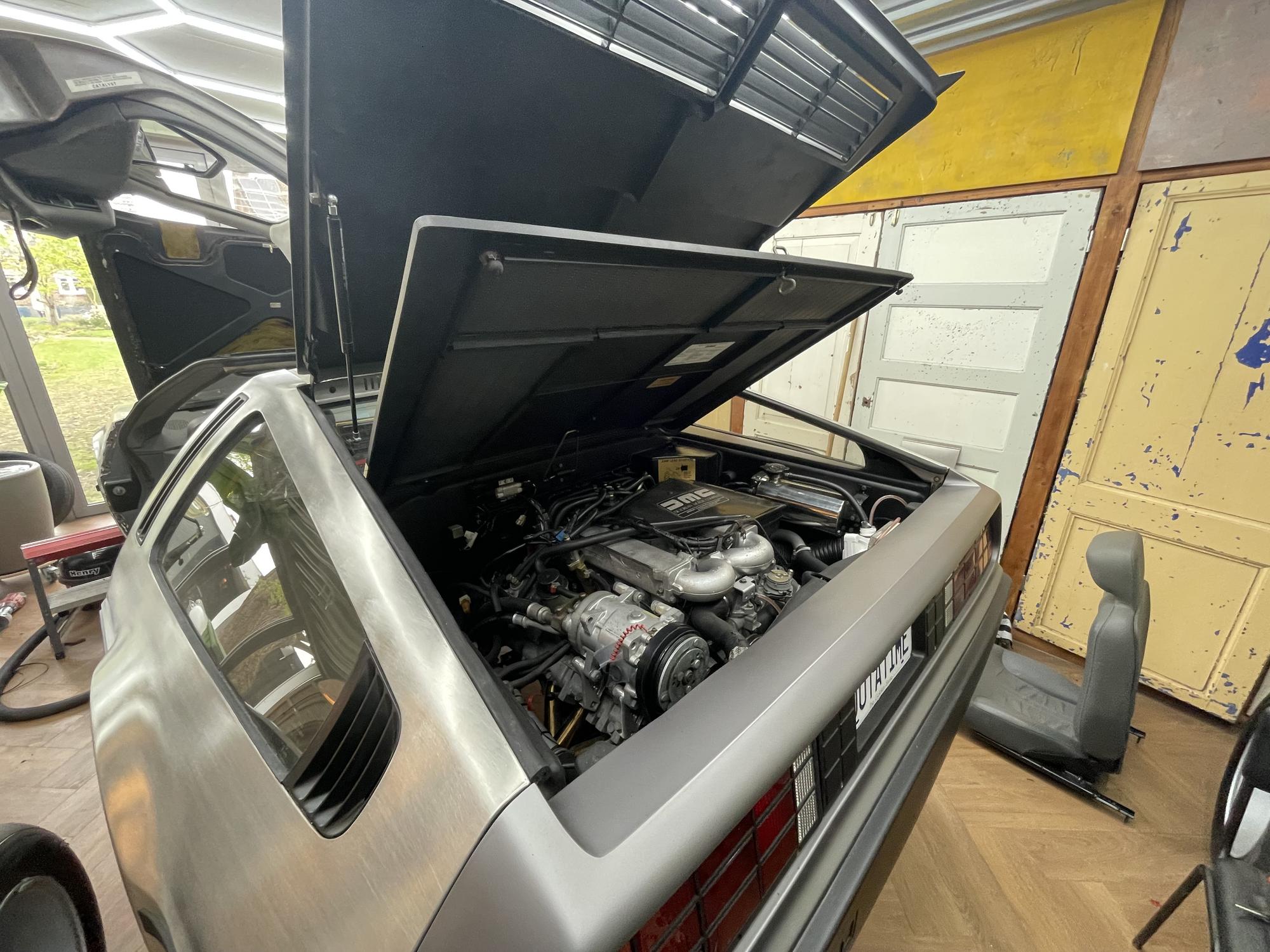

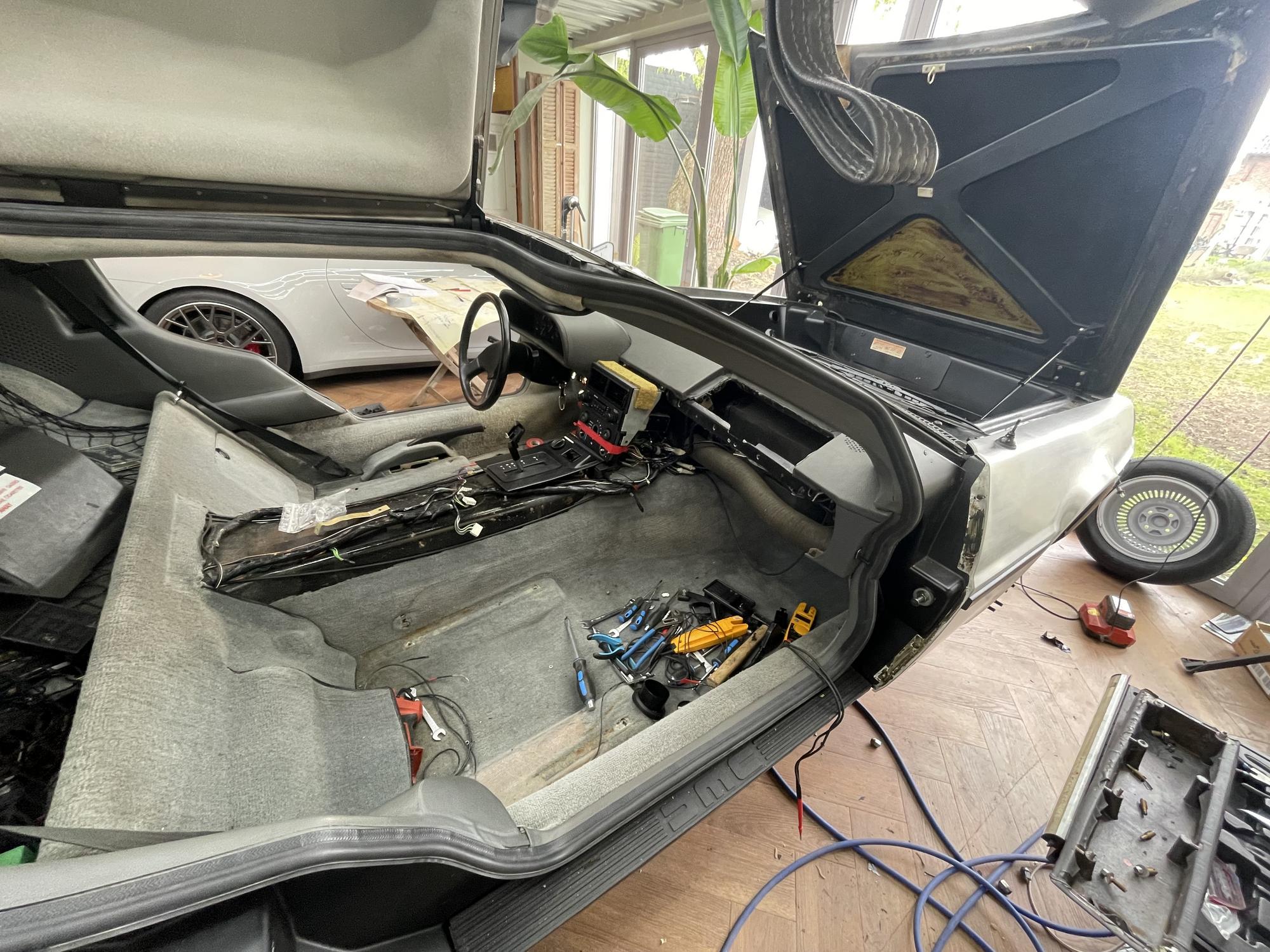

Het project gaat even in de pauzestand, omdat ik 3 wk op vakantie ga. Ook leuk!
De radio is inmiddels ingebouwd in de auto, omdat deze een rally gaat rijden in de komende weken. Cassette speler werkt goed en met een speciale Blue Tooth cassette kun je bv. Spotify afspelen!
Daarna wordt de radio direct weer uitgebouwd en krijgt het project een herstart!
