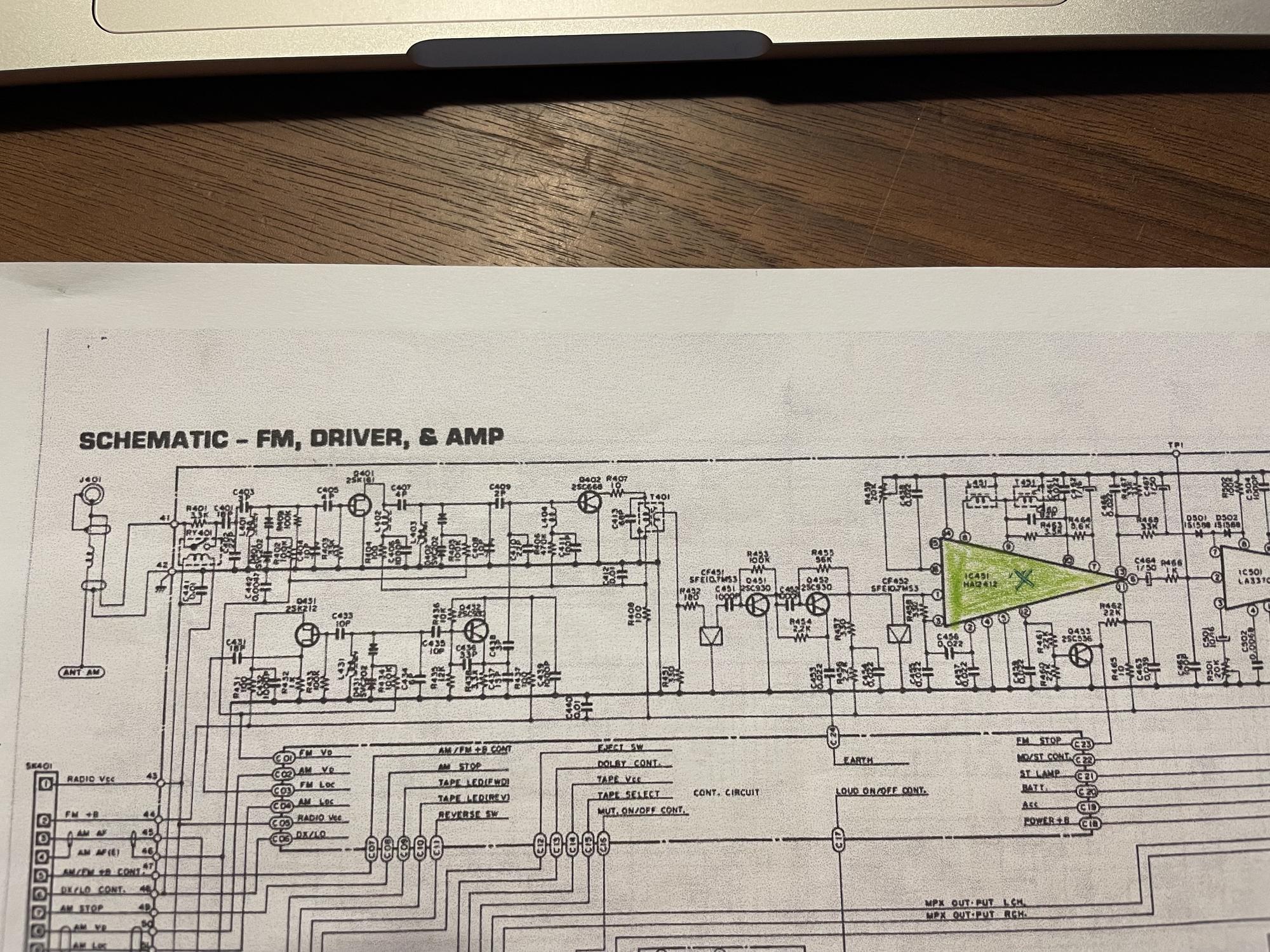

Ik probeer de autoradio van een kennis te repareren.
Het gaat om een CRAIG W460 radio cassette speler uit de jaren 80 van een RVS DeLorean klassieke auto.
De cassette speler werkt goed; er zal een nieuw snaartje in moeten; geen probleem. Het versterker deel lijkt dus in orde; in elk geval op 1 kanaal.
Het AM/FM deel van de radio werkt niet; geen enkele ontvangst. Alle lampjes werken en de functies ook, maar geen ontvangst.
Ik heb al ontdekt, dat er van 1 van de twee eind IC's enkele pootjes losgekomen waren door de hitte. Weer netjes vast gesoldeerd.
Bijgaand het schema.
Iemand een suggestie waar ik kan beginnen?
In het schema staan ook voltages genoemd op verschillende meetpunten. Daar ben ik ook mee aan de slag gegaan ...
Ben benieuwd!
Groeten!

Ik zou eens beginnen met dat schema ook hier neer zetten. Dat lijkt me een aardige start?
Sens
Qua AM, begin met het invoeren van AM via een meetzender op de antenne ingang, dan met de scoop dit volgen. Zo kun je zien of er bv filters naast de frequentie staan of waar het wegvalt. Kijk ook naar evt mechanische druktoetsen, AM zal lang (of helemaal) niet gebruikt zijn en dan kan het zijn dat hij niet meer schakelt. Edit, fout gelezen, FM doet het ook niet dus daar doe je het zelfde als voor AM.

Als AM en FM het niet doen zou ik eerst eens kijken of de antenne connector en wat er aan vast zit niet open of short is, want dan komt er ook niks binnen. Zonder meetzender wordt het een heeeeel stuk lastiger. Ik heb nooit aan radios gesleuteld zonder, dus ik weet niet of er een alternatieve methode is.
Maar als beide niks doen dan is het een circuit wat voor beide modes werkt. Dat maakt het zoeken wat makkelijker.

Voor het radiodeel - ik zie dat de ingangstrap uit een FET bestaat. Die zijn gevoelig voor statische elektriciteit. Je kan proberen wat er gebeurt als je aan de drain van q401 een draad van 75cm verbindt. Ontvangst? Dan is er een kans dat q401 defect is. Het is ook mogelijk dat de aansturing van de preselector varicaps niet meer werkt.
Zonder meetzender werken is lastiger maar niet onmogelijk. De hele 10,7MHz rits kan je namelijk diagnosticeren door een 10,7MHz MF signaaltje van een ándere batterijgevoede FM ontvanger (die afgestemd staat op een zender) te pikken. Massa's van de radio's doorverbinden, en het MF signaal via een kleine (zeg 10pF) condensator koppelen met de ingang van dat MF versterker IC dat er in zit.
Zelfde kan ook met AM radio's en dan uiteraard de AM MF versterker of de detector opzoeken. Je kan verwachten dat e.e.a. wild gaat oscilleren, maar dat maakt niet zo heel veel uit in dit geval, je moet gewoon weten wat wel en wat niet werkt.
Afregelen moet natuurlijk wel met een goede meetzender.

Op pagina 6 staat welke spanning er op de FET Q401 moet staan; dat ga ik goed nakijken...
In de tussentijd ben ik spanning gaan meten op de verschillende IC's, zoals aangegeven op pagina 4&5 van de handleiding.
Ik heb geconstateerd dat het bij vele IC's wel klopt, maar dat de pootjes op IC451 (HA12412) (groen) op pagina 8 eigenlijk geen spanning aangeven.
Dit IC zit niet ver verwijderd van de antenne , links in het schema. Mogelijk dat het hier dus mis gaat.
Ik kan zo even niet goed achterhalen waar dit IC zijn power vandaan krijgt.
Heeft iemand een suggestie?

Ik heb inmiddels de spanning rond Q401 ( de FET) gemeten en daar staat nergens spanning op.
Het lijkt er op dat hier iets met de voeding van dat deel aan de hand is.
Zou deze FET en het IC451 beiden gevoed worden door de aansluiting 2 op de connector plug "FM +8" ??
Daar meet ik ook 0 V...
Op aansluitingen 1, 5 en 6 staat wel spanning.
Bij Q603 en Q604 meet ik geen waarden volgens het schema (niets...)
Misschien heb je er iets aan?
https://www.rcscomponents.kiev.ua/datasheets/la1130-datasheet.pdf

Waar spanning op staat, kan ook afhangen van de geselecteerde band.
Kan je eerst een aan de hand van de datasheet van de LA1130 op stand AM meten of dat IC zijn voedingsspanningen krijgt?
Vervolgens met scope met 1:10 probe kijken wat er op de OSC pin te zien is.
Vervolgens met een gemoduleerd 452khz of 455khz signaalgeneratortje zien of de MF ingang van het IC goed werkt en je een audiosignaal op de detectoruitgang van het ic ziet. Dat kan je het best met een meetzender maken, of zoals ik al demonstreerde uit een andere radio (met dezelfde MF) halen die op een zender staat afgestemd.
Maar eigenlijk zou ik eerst regelen dat de hele audio versterker goed werkt, want als die onbetrouwbaar of niet werkt, dan krijg je ook geen geluid uit je ontvangstdeel.
