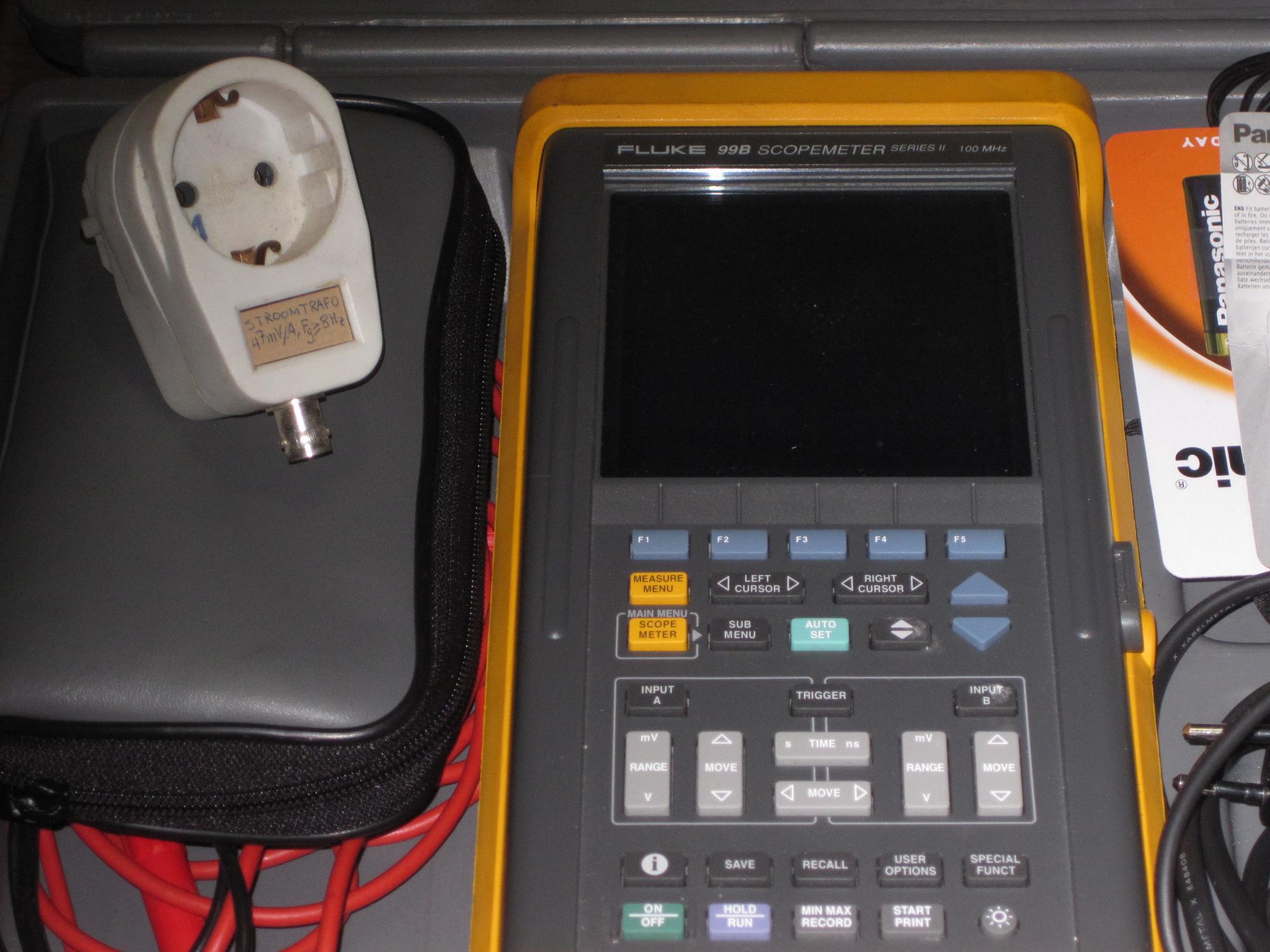

Ik ga eens een meting van de stroom doen. Gewoon een lompe AC 15A paneelmeter als tester uitvoeren. Als 15 A te veel is zoek in nog wel een gevoeliger exemplaar in de bak....
Even wat druk met een mislukt project en een zieke in huis.
Ik vermoed dat een stroommeter weinig gaat zeggen. Je wil vooral weten hoe vaak en hoe lang de compressor draait. Een datalogger, of energiemeter, gaat meer info geven vermoed ik. Of je moet een MMO (Multi Moment Opname) doen, i.e. sampling, om een indruk van het energieverbruik te krijgen. Heb ik ooit een keer gedaan bij m'n oude diepvries en koelkast.
Mag evt. m'n Fluke-99 scopemeter lenen, die heeft een logger voor meerdere etmalen. Kwestie van met de scopeprobe de spanning te meten over een 0.1-ohm weerstand en een dagje te loggen hoe vaak/lang de vriezer inschakelt? (Heb de log-functie een paar keer gebruikt om de netspanning gedurende een etmaal te bekijken.)
Oops, vergeten, heb hier ook nog een plug-in stroomtrafo liggen (47mV/A)! Dus kunt helemaal veilig netgescheiden meten/loggen met de Scopemeter!
Tenslotte, heb hier ook nog m'n oude Ferraris-meter liggen (3-fase) die je evt. ertussen zou kunnen bedraden (moet je wel even aan iemand anders vragen hoe je hem aan moet sluiten op een verlengsnoertje - dat weet ik niet).
Ik hoor het wel als je iets kunt gebruiken. Succes & beterschap.
