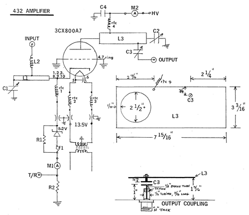

Kun je ook een LC serie resonantiekring uitkoppelen? Ik heb een VHF buizen amplifier waarvan
de anode aan een stripline zit. De stripline wordt met een RFC gevoed en het in resonantie brengen
is met een condensator van het einde van de stripline naar GND. Tevens koppel je capacitief uit naar
de antenne op het knooppunt van de stripline en de resonantie condensator.
Hoe kan dat werken? Impedantie serie LC in resonantie is juist laag, dan sluit je toch ahw de gewenste
resonantiefrequentie kort?

Ik heb een VHF buizen amplifier waarvan de anode aan een stripline zit. De stripline wordt met een RFC gevoed en het in resonantie brengen is met een condensator van het einde van de stripline naar GND. Tevens koppel je capacitief uit naar de antenne op het knooppunt van de stripline en de resonantie condensator.
Als de anode aan de éne kant van de stripline zit, en de afstemcondensator en de uitkoppelcondensator samen aan de ándere kant, dan is het beslist een halvegolf-stripline1. Beide kanten zijn dan hoogimpedant. Aan de ene kant past daarop de anode-impedantie aan, en aan de andere kant de door de koppelcondensaor getransformeerde belastingimpedantie.
De extra capaciteit van de transformatie werk je gewoon weg in de afstemming.
Voor VHF zou zo'n halvegolflijn wel wat lang worden. Gaat het hier om een (lage) UHF-versterker?
1De fysieke lengte van de stripline is natuurlijk korter, want hij wordt aan beide einden capacitief belast.
In de andere thread noem je een stripline-lengte van 40 cm. Dat is te kort voor een halvegolflijn op 144 MHz, maar veel te lang voor een kwartgolf, en ook te lang voor een halvegolf op 432 MHz.1
Ik ben wel benieuwd of je meer gegevens hebt van die versterker - dat moet haast wel, als je 'm als bouwpakket kocht.
Want als die coax-condensatortjes ook in deze versterker zitten, dan lijken die ook aan de kleine kant voor 144 MHz.
Een interessant ding dus, die amp.
1Ontwerpen voor buizenversterkers voor 144 MHz met een kwartgolf (ca. 20 cm; tuning en uitgang bij de buis, verre eind aan massa), en voor 432 MHz met een halve golf (eveneens ca. 20 cm; tuning en uitgang aan het verre eind), zie je heel veel.
Veel bouwtips en ander wetenswaardigs vind je hier. (boek, pdf, 40 MB)
Een 432MHz-versterker met een halvegolflijn: (zie je trouwens de fout elders in het schema?)
Tuning C2 is een 'flapper': een verend stukje koperfolie dat met een touwtje van de stripline weggetrokken, of juist ernaartoe gevierd wordt. Zo te zien heeft jouw versterker ook zo'n afstemming.
Soms wordt de loading (naar de uitgang) ook met een flapper gedaan, maar soms ook zoals hier C3 met een eenmalig ingesteld capaciteitje - in de praktijk bleek de loading toch nooit nageregeld te hoeven worden.
