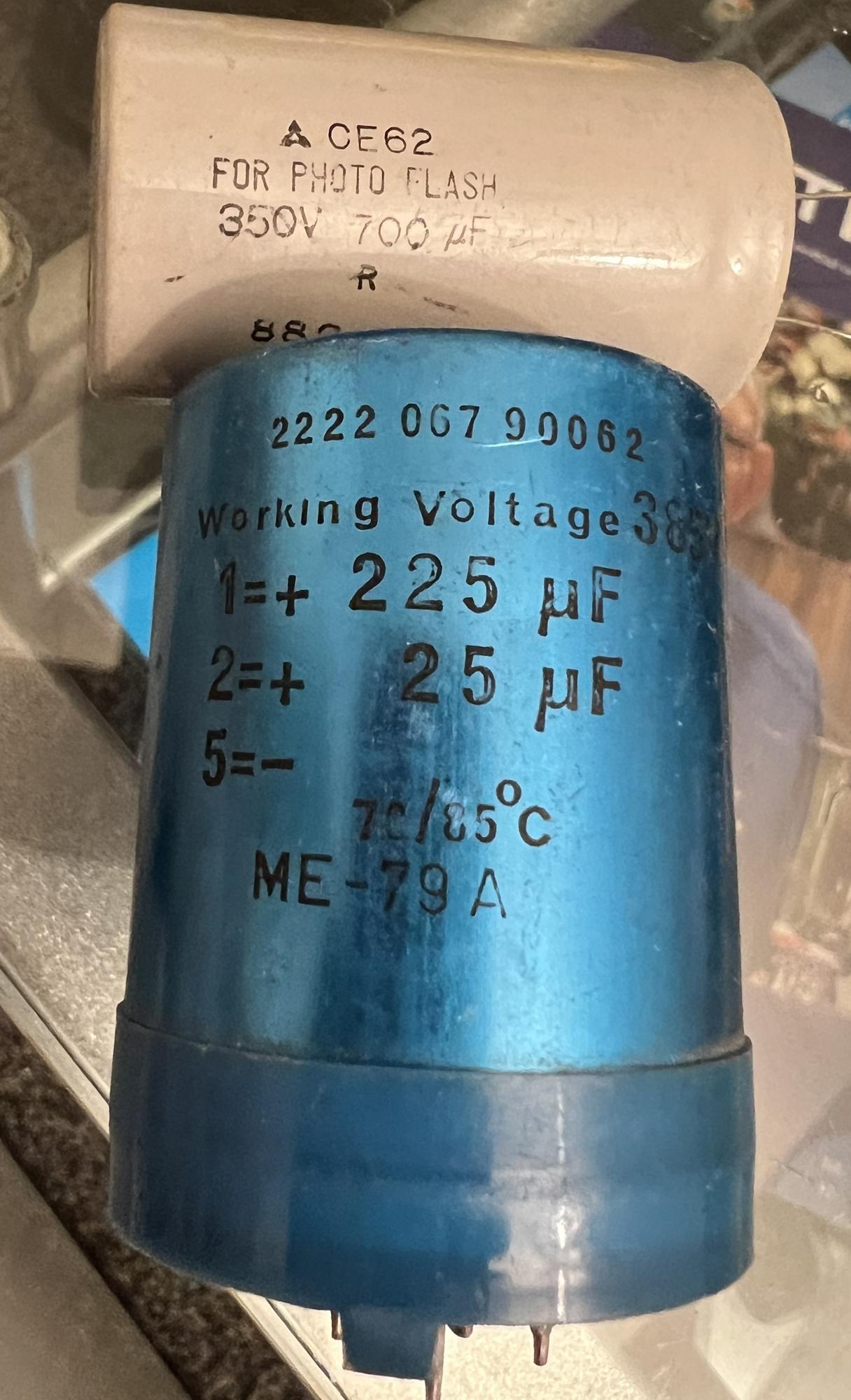

Zit in buizenradio. Door welk type het best te vervangen? Was van plan het voor keramisch te vervangen. Maar twijfel of dat wel zo'n goed idee is.

Dit lijkt me een KT of MKT condensator. Deze is minstens zo goed als elke willekeurige vervanger. Lekker laten zitten is mijn advies.
Ceramisch is sowieso geen aanrader behalve als een gewone 630V condensator niet genoeg is.

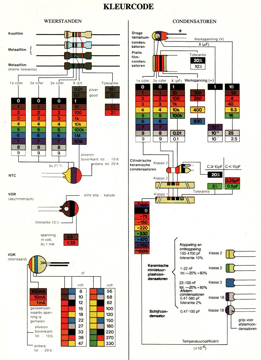

Kan iemand uitleggen wat de betekenis is van de symbolen bij de componenten.
Ik dacht het gevonden te hebben, maar dat klopt niet met de praktijk. Of had elke fabrikant zijn eigen standaard?
Op dat vlak had iedere fabrikant z'n eigen standaard ja.
Het afgebeelde type condensator is erg betrouwbaar. Ik ben een enkele keer wel eens een defecte tegengekomen, maar ze zijn zo betrouwbaar als de 'mosterd' condensatoren.
In een b5x94a heb je eigenlijk alleen de teercondensatoren over de uitgangstrafo's die soms (niet eens altijd, de 1300v types houden het goed uit!) elektrisch lek zijn. Ook heel soms de voedingselco.
Bij die 1300v teercondensatoren tijdens de lektest even met een haardroger opwarmen tot ca. 50 graden. Zie je tijdens het testen de lekkage toenemen, dan zijn ze slecht. Mijn ervaring is dat ze in koude toestand niet/amper lekken, maar dat ze warm in lekweerstand kunnen halveren.
De rest van de elco's is verdacht, maar als ze defect zijn geeft dat al gauw duidelijke symptomen.

Hij zit in de terugkoppeling en doet wat met de frequentiekarateristiek van de versterker, op die plaats krijgt hij maar weinig spanning en geen pulsen voor zijn kiezen.
De kans dat-ie defect is schat ik op 0.000001‰...
Op de foto ontwaar ik een M wat op 20% zou kunnen duiden, een heel gebruikelijke waarde in die tijd.
Zoals anderen al zeiden: lekker laten zitten en de storing elders vinden.
@ledlover: laten zitten wat niet stuk is, helemaal mee eens en dat geldt absoluut voor de foliecondensator op de foto.
Alleen een papiercondensator is een papiercondensator en altijd stuk, ook als hij nog niet weet dat hij stuk is.
Zelfs als een 1300V papiercondensator bij een test niet zou lekken, gaat hij onverwacht een keer en neemt dan je uitgangstrafo, gelijkrichter en voedingstrafo mee als je pech hebt. Een paar mooie 1250V MKP's erin of desnoods 2kV ceramisch, en je hebt er geen omkijken meer naar.

Ik snap het advies voor styroflex ook niet. Het is een KT of MKT polyestercondensator. Je kunt hem gerust laten zitten, zou ik zelfs dringend adviseren.
Als hij toch eens stuk zou gaan is een vervanger in polyester (MKT) of polypropyleen (MKP) een stuk makkelijker te vinden dan in polystyreen, wat ook wel werkt maar hier niet echt op zijn plaats is (polystyreen soldeert ook nog eens lastiger omdat je hem makkelijk stuk kan stoken).
27n is niet de makkelijkste waarde om axiaal te vinden maar een radiale vervanger met lange draden zou ook prima passen, of desnoods 33n. Werkspanning mag ook 160V, 400V, 630V etc. zijn. Ik gebruik en verkoop zelf meestal de CBB21 reeks.

Ik heb het schema even bekeken en C74 is voor wat frequentiecompentatie van het audio, dus voor een deel hoe het audio klinkt.
Deze C74 en zijn zusje C75 heeft geen DC spanning er over staan en wel hierom...
De rechterzijde komt van de uitgang stransformator en de linkerkant van de 100Ω (R41) die aan de onderrzijde van de volume potmeter gemonteerd zit.
Als C80 en C62 niet lekken is er dus geen DC spanning aanwezig bij C74 en C75.
Geen DC aanwezig, dat houd dan meestal in. dat de condensator niet ontploft als er vocht in komt.
De verandering van de opgegeven waarde, kan wel de klankkleur van dat kanaal aantasten waarin C74 en C75 gemonteerd is.
Bij de foto van jou is duidelijk te zien dat de hars gebarsten is, dat geeft geen ontploffingen als bij de beruchte Rifa's,
maar dat kan wel verandering van eigenschappen geven door de luchtvochtigheid.
Binnen 10% van de opgegeven waarde zou ik me niet druk maken voor C74 en C75.
B.v. R62a en C75 geven een baslift in de frequentie karakteristiek en het kantelpunt zit rond de 220Hz.

Verklaring van de weerstand en condensator codes als volg:
Let op: geldt alleen voor Philips[bijlage]
Geweldig, bedankt!
