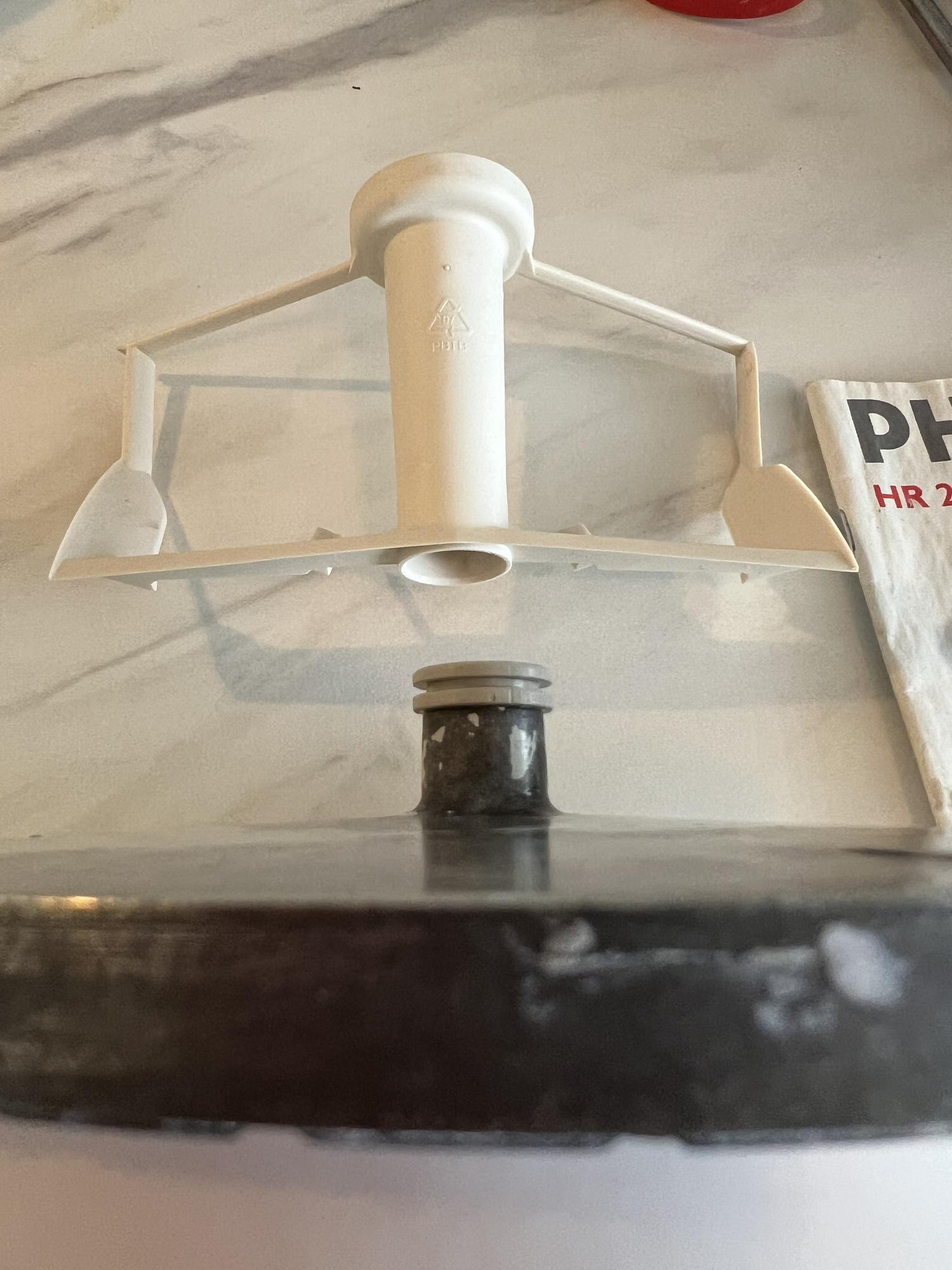

Kijk ook even waar het lek zit, het bestaande 'water' moet ergens gebleven zijn, waarschijnlijk rubbers vergaan
De onderkant is netjes maar volgens de foto lekt ie langs de rand. Er zit geen vloeistof meer in. Maar blijkbaar is het zout door langjarige stilstand spontaan naar buiten getreden. Het reservoir openmaken komt er aan (als ze de schroef niet onklaar hebben gemaakt in fabriek) Ik kan er een siliconenkit ring in aanbrengen als afdichting. Kan dat tegen -20°C gedurende 24 uur?

Er zit een veer in als ik de schroef naar links draai en dan kwam er wat smurrie onder druk uit, de druk is er nu af en de witte bodem staat niet meer bol maar hol indrukbaar. Dat witte plastic is heel dun/slap en dat hoort zo. Ik heb helaas geen Xray om te kijken hoe de constructie is.
Rondom langs de afdichting plaat/reservoir was ook zoutaanslag te zien. Daarlangs heeft ie echt minimaal wat doorgezweet.
Die vlakke plaat boven komt in contact met het draaiende ijsmengsel. Die plaat moet wel koud zijn dus het reservoir moet gevuld zijn voor thermisch contact.

Die vlakke plaat boven komt in contact met het draaiende ijsmengel. Die plaat moet wel koud zijn dus het reservoir moet gevuld zijn voor thermisch contact. [bijlage]

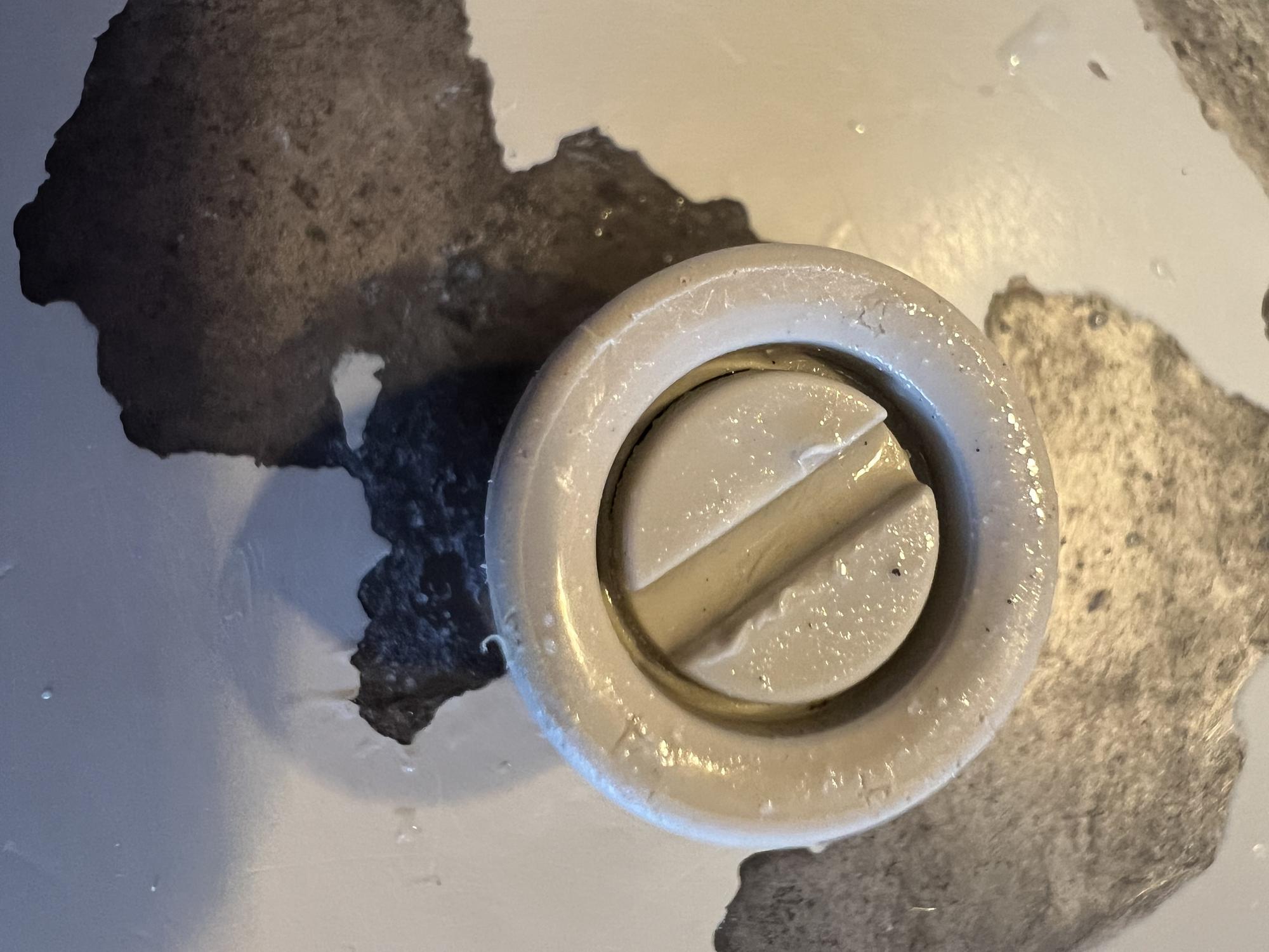

Dan wellicht ook wat doen aan die afbladderende verf. Ik ben wel voorstander van stukjes iets in het ijs. Maar bij voorkeur geen verf.
Zeker dat komt op de tweede plaats. Eerst maar eens kijken hoe het reservoir open moet. Geklemd? Gelijmd? Met een flinke tang erop is er geen beweging in krijgen. Dat grijze kunststof zit goed vast op de tuit van de metalen plaat. Zal wel wrikken worden met een dikke schroevendraaier ertussen. Brrrr.

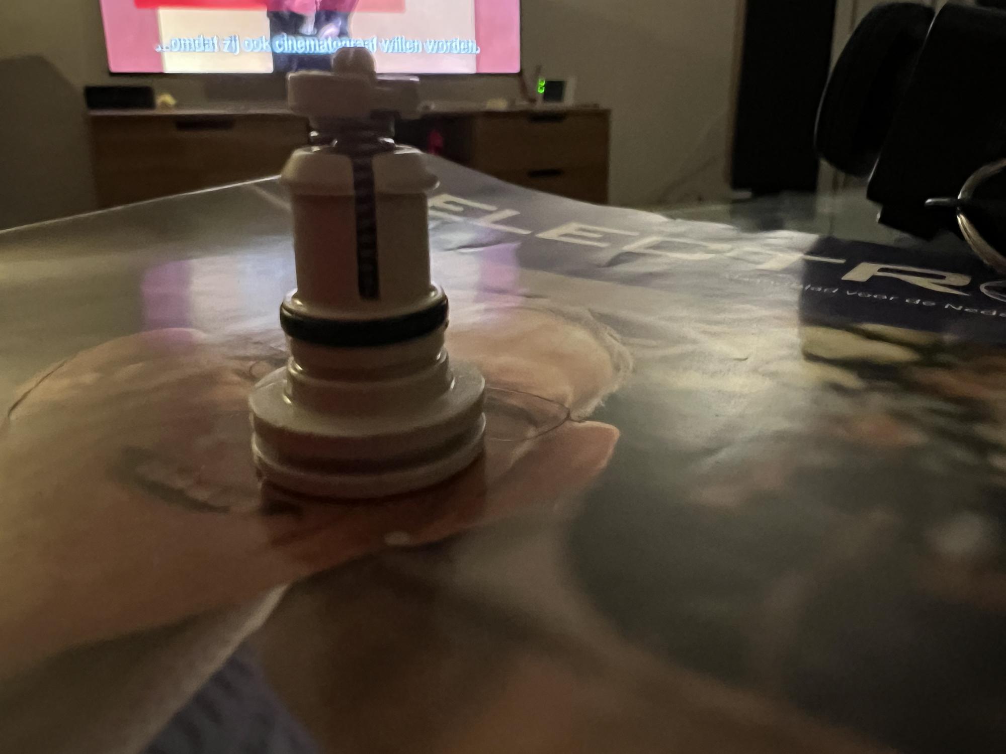

Piece of cake, de dop is eruit gewrikt.

En twee en 1* kasten zie je nog zelden.. Maar ik vind koelelement er slecht en verfeloos uitzien. Is dat uit Hichienish oogpunt nog wel verstandig om te gebruiken?
Afschuren, in de menie zetten en dan aflakken evt blanke lak erover. Ik heb geen idee hoe de fabriek het deed. Het is zeer weinig gebruikt en het koelelement is nooit max 60 graden schoon gewassen. -18 C moet geen probleem zijn voor lak tijdens het invriezen. Ga het wel eerst testen als de eerste ijsbereiding plaatsvindt.

-20 niet, dat gammele plastic dat elke keer krimpt en uitzet zorgt dat 90% van de verf scheurt en afbladdert,
vooral als de hechting aan het materiaal ook al twijfelachtig is

Gaat lukken, eerst helemaal blank maken volgens mij is het aluminium. Bevestigd, het is AL. Er zitten 2 lagen lak/coating op. Onder wit bovenop grijzig. Inmiddels zit er 2 lagen acryl autolak op. Hammerite grondlak voor metaal mag niet op alu.
Die plastic dop bovenop is een veerbelast ventiel die heeft gelekt op de coating.
