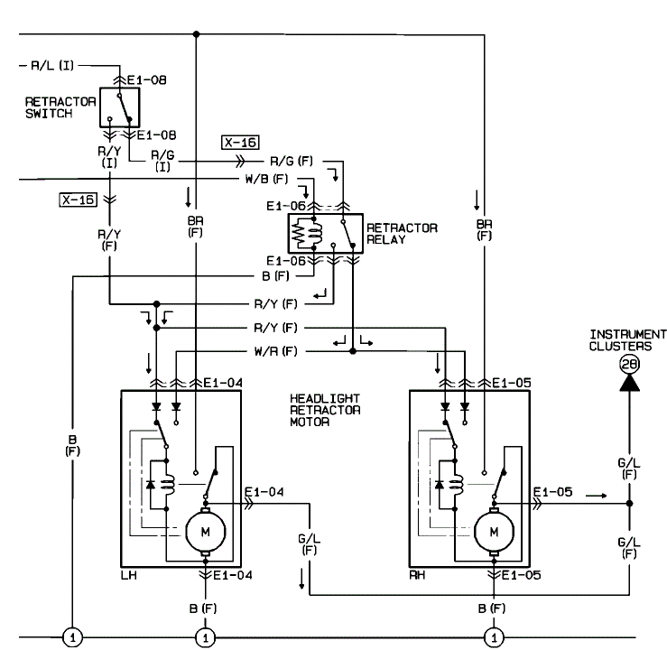

Je wilt één van de koplampen met behulp van extra relais laten knipogen, dat is het enige wat helder is; daarna gaat het rap bergafwaarts.
Jouw 'schema' in de openingspost is volgens jouw eigen uitspraak maar een deel; post jouw volledige schema (dat waarvan jij zegt dat het op papier klopt) eens, dan kunnen we er iets meer over zeggen.
Als we dan ook nog het merk en type auto mogen weten kunnen we je doelgerichter helpen, foto's van de 'spaghetti' kunnen daarbij helpen.

In je eerste post staat een schema, maar niet het schema zoals je het wilt hebben, maar de tussenoplossing (die totaal niet op de eindoplossing lijkt) zodat er met die auto gereden kan worden. Daar hebben we niks aan.
We willen een schema zoals jij bedacht had dat het moest werken. Dáár heb je een probleem mee, niet met het schema zoals je dat nu hebt laten zien.

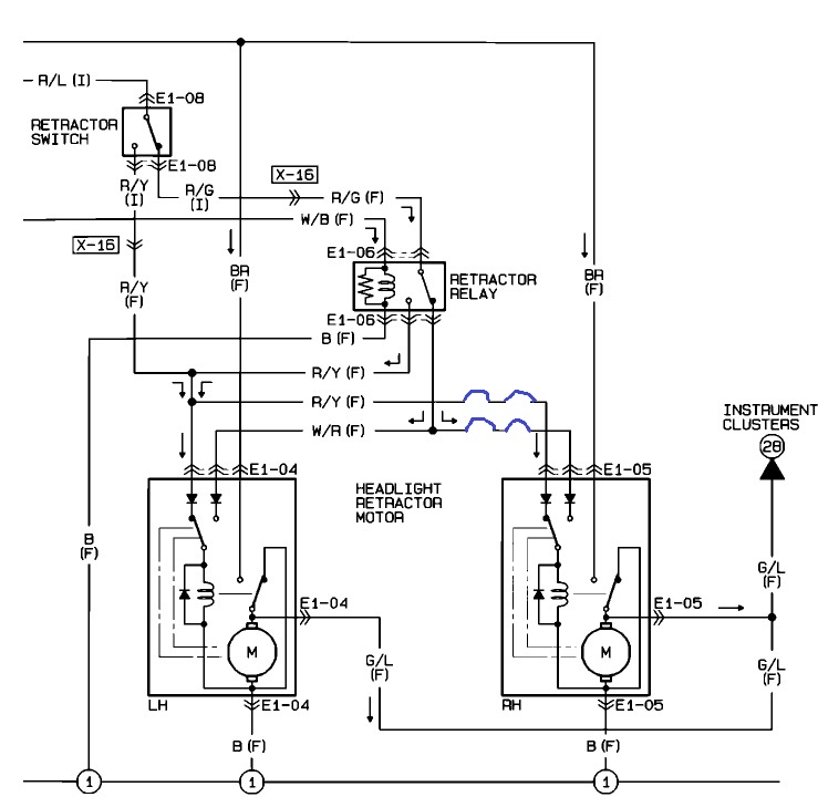

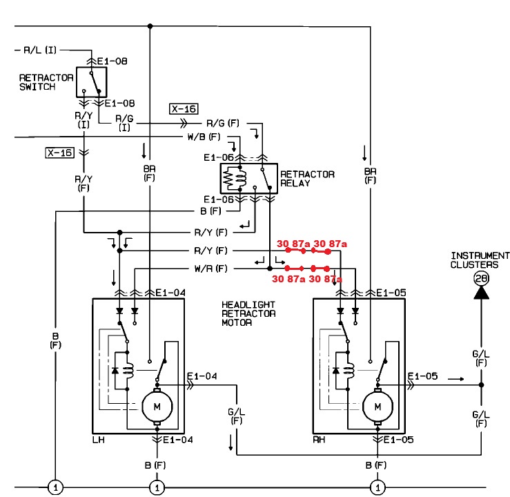

Henz, wat in mijn schema staat is niet compleet maar wel definitief. Geen tussenoplossing. Dit deel veranderd niet meer. Het enige wat bijgevoegd gaat worden zijn wat draden die de relais aan en uit gaan zetten zodat de open en dicht spanning omgewisseld gaat worden. Dat is niet zo spannend en alleen het aan en uit zetten van de relais.
Mijn schema wat getekend is, is het deel zoals in ruststand. De originele bedrading alleen met lussen ertussen. In je vorige post had je het helemaal bij het rechte eind. De koplampen gaan zo alleen maar naar boven en naar beneden via de originele schakelaar en dat is de bedoeling. Relais die in ruststand via de originele weg de koplampen bedienen via de originele opklap schakelaar of de verlichtingsschakelaar. De originele schakelaar is een normale wisselschakelaar die de spanning omwisselt op de open en dicht draad.
De vraag is, waarom werkt dit niet met relais die in ruststand doorverbinden en wel met draadjes die precies zo doorverbinden.

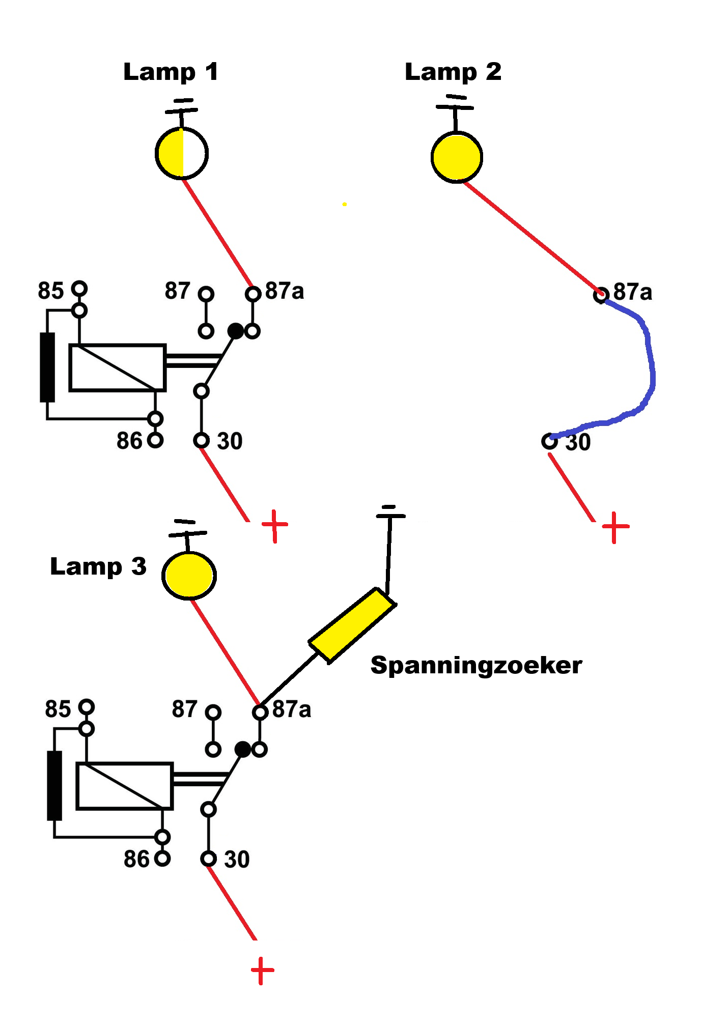

Hieronder het schema van de auto. Met lusjes erin getekend en de relais. Relais die 100% goed zijn en juist zijn aangesloten. Met lusje prima, met relais niet. Met een spanningzoeker tegen een willekeurig relais, werkt alles. Een knipper relais of een kapot relais of een verkeerd relais veranderd niet ineens door een spanningzoeker... Je ziet dat open en dicht een gewone wisselschakelaar is. Het originele extra relais schakelt buiten de schakelaar om als de verlichting aangaat en de lampen open moeten. Het is een simpele aan/uit schakeling en met relais ook simpel na te bootsen of om te draaien zodat een dichte koplamp even open kan of een open koplamp even dicht kan. Simpel spanning op twee draden omdraaien. Een kleuterschool schema.
Maar dat is allemaal niet aan de orde, hoe ik dat allemaal wil aansluiten. In ruststand, doorverbinden met relais is hier anders dan met een draadje. Waarom doet een normaal relais specifiek in deze situatie niet wat ie anders wel doet.
Er is een gezamenlijke draad van beide motoren naar het instrumentenpaneel. Ik weet niet wat die precies doet, maar het lijkt dat wanneer links de spoel naast de motor wordt bekrachtigd, deze stroom ook naar het andere relais gaat lopen, terwijl je daar precies het omgekeerde wil.
Dat klopt, die draad gaat eraf. Dat is een waarschuwingslampje dat aangeeft dat de lampen naar boven staan.
Dit weekend ga ik eerst kijken met draadjes en relais of het uitmaakt hoeveel relais erin zitten en hoe het zich dan gedraagt. Of dit euvel ook ontstaat met bijvoorbeeld twee doorverbind draadjes en twee relais.

Omdat als ik de spanningzoeker met lampje maar ergens op een 30 of 87a aan hoef te tikken, werkt het hele systeem met de vier relais in de voetjes. Zo'n lampje van een spanningzoeker is ook ineens een constante stroom afnemer die misschien dan een 'vreemde' stroom van een koplampmotor wat dempt. Die vreemde stroom wat misschien ervoor zorgt dat er een spoel iets bekrachtigd wordt door een intern magnetisme en er daardoor een contact iets opent en de storing veroorzaakt. Lampje er bij op, rare stroom weg, geen magnetisme en een werkend systeem. Anders kan ik het spanningzoeker verhaal helemaal niet verklaren..
