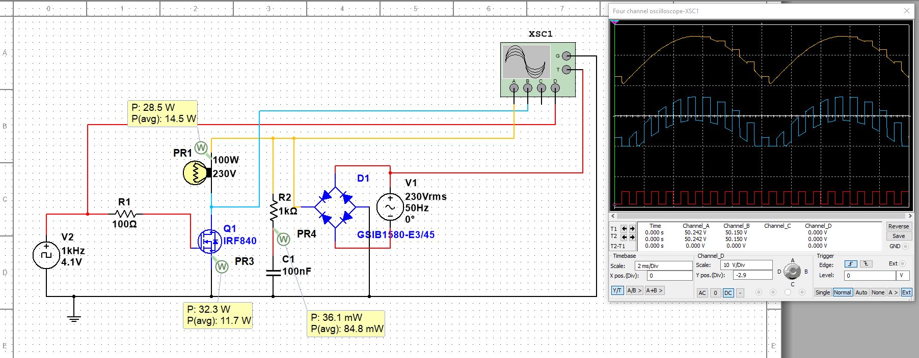

Op een andere noot: in het schema in de opdracht staat niet het symbool van een diac, maar van een diode (met omschrijving 'diac'). De PWM-regelaar wordt, volgens het schema, gevoed met 4.5V (3x 1.5V) en niet met 12V, zoals de begeleidende tekst suggereert.
Weerstanden zijn ook op archaïsche/Amerikaanse wijze getekend. En dat 'ronde ding' rechtsboven is vermoedelijk iets resistiefs? Gloeilamp? Verwarmingselement? Ik herken het (volgens mij zelfbedachte) symbool in elk geval niet.
Normaal lees je een schema ook van links naar rechts: aan de linkerkant komt voeding binnen, aan de rechterkant komt er 'iets' uit het circuit. Hier is ook dat andersom, men heeft de tekenconventies niet gevolgd. Het schema doet meer denken aan iets wat door een YouTuber-zonder-benul is getekend.
Docenten horen hun leerlingen het goede voorbeeld te geven. Dit is niet het goede voorbeeld.
Not impressed.
Je zou die hele thyristor weg kunnen laten en de FET de belasting laten schakelen. Dan heb je PWM effect op de ruwe gelijkspanning.
De FET kan aan en uit dus misschien geeft dat het gewenste effect.
Ik vraag mij af of dit wel een schoolvraag is , of van een of andere youtube "cursus".
TS loopt hier al 3 jaar rond op CO en heeft niet alleen schoolvragen gesteld.
TS , geef svp wat meer achtergrondinfo van die vraag.
Komen we allemaal op YouTube straks. :S
Ben bang dat je niets meer hoort van de TS.
@revado Ik heb interesse in elektronica en doe daarom een opleiding Industriële elektriciteit in de avondschool. Deze vraag komt uit de praktijkcursus.
@KGE Ik heb in een latere opdracht een dimmer gemaakt waarbij de dimmer via een arduino en optocoupler rechtstreeks een FET wordt aangestuurd. Zoals een aantal mensen hier al aangehaald hebben, is dat een veel veiliger circuit dat gegarandeerd werkt.
Van de leerkracht krijg ik niet veel hulp "Het is lang geleden dat ik deze opdrachten zelf gemaakt heb maar ze hebben allemaal wel gewerkt toen ik de cursus opgesteld heb" is zijn antwoord. Ik heb de opdracht proberen oplossen zoals de opgave voorschrijft "vervang de potmeter door de mosfet" en het werkt, deels.
Het signaal dat de 'pulsgenerator' genereert is idd een PWM signaal waarvan je de dutycycle kan aanpassen.
@nonius niets van de symbolen in mijn schema zijn zelfbedacht, de resistor is het IEC symbool (het Europese dus). De cirkel met een kruis in het generiek symbool voor een (gloei)lamp (https://commons.wikimedia.org/wiki/File:Lamp_symbol.svg).
De richting van mijn tekening is zo omdat ik vertrokken ben van het voorbeeld uit de praktijkcursus. Toegegeven, het is niet de meest logische richting.
Ivm met de DIAC/diode symbool, in de circuitsimulator van Falstad kan je hier perfect een diode voor gebruiken (alhoewel de DIAC component ook beschikbaar is). De DIAC krijgt hier een pulserende gelijkspanning, je gebruikt dus maar een van beide diodes van de DIAC.

I.i.g. is heel dat gedoe met een thyristor maar onnodig ingewikkeld. Een effectieve vervanging als je wilt PWM'en, is alleen de mosfet veel effectiever, mits goed aangestuurd. Die IRF840 heeft graag iets van 10V gate sturing.
1Khz @50% PWM
Zie dissipatie mosfet:

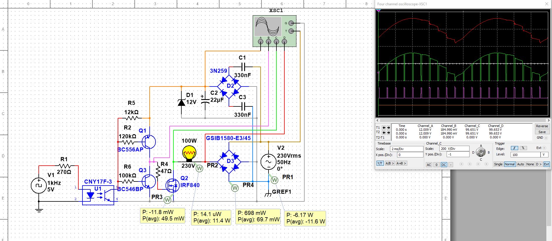

Ik snap dat dit een simulatie is, maar zo zou ik het niet maken, dit is ook gevaarlijk. Je hebt hier ook geen galvanische scheiding.

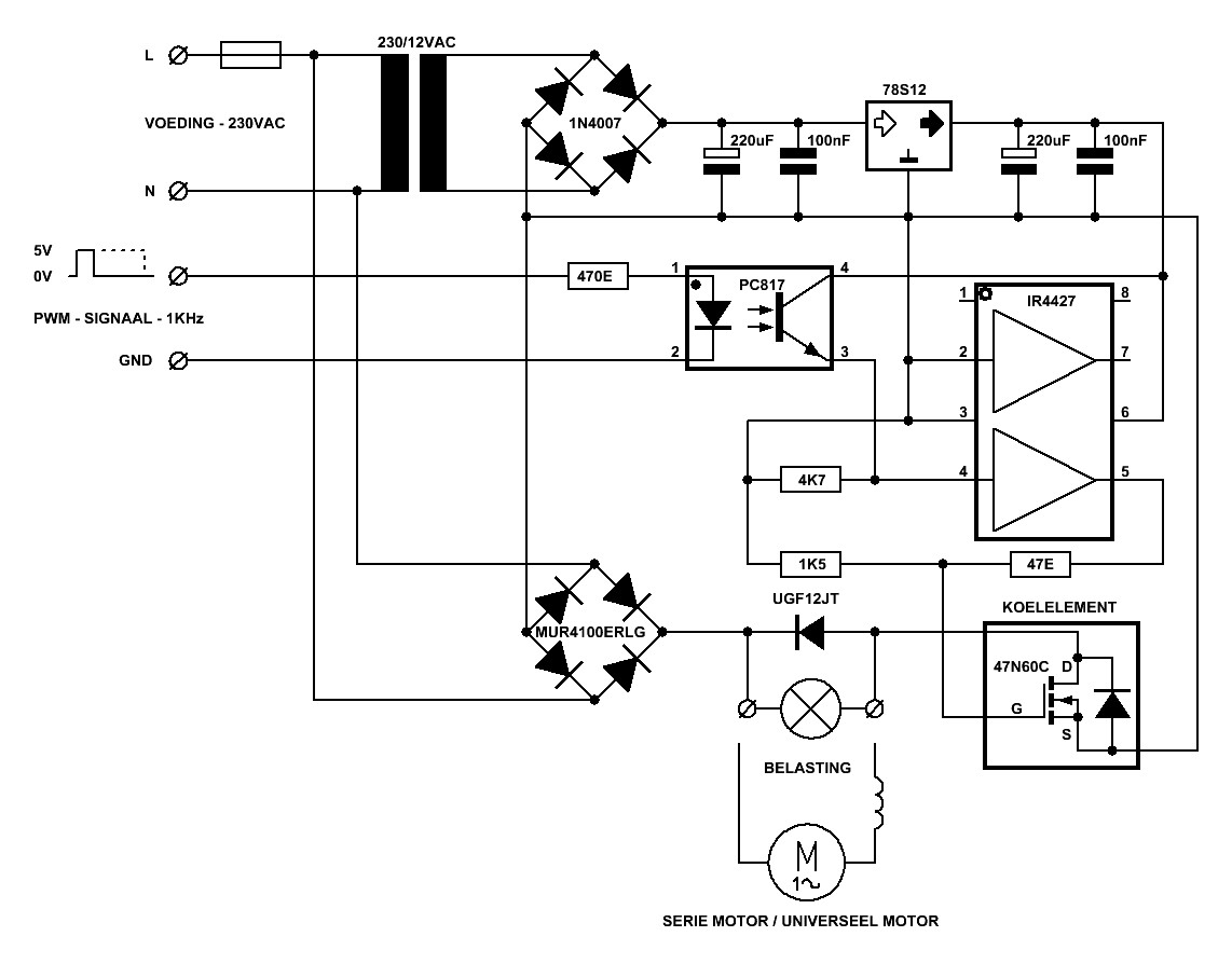

Ik maak ze op deze manier om een serie motor mee te regelen, dat werkt uitstekend en is veilig.

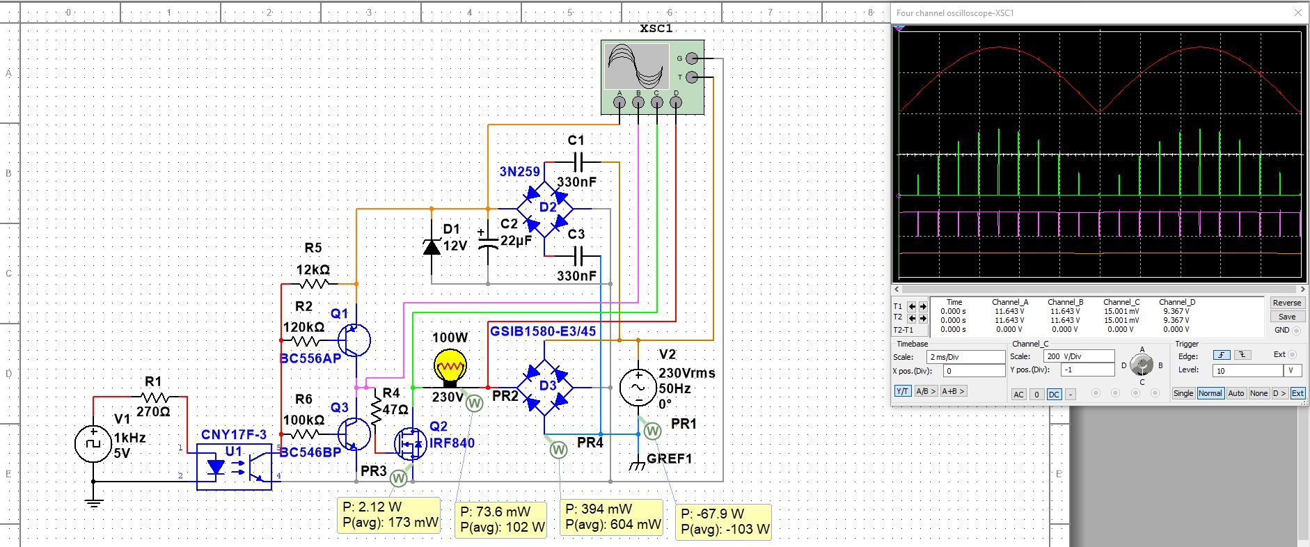

Hier nog wat scoop beelden.
DIMMER OP 10%
DIMMER OP 25%
DIMMER OP 50%
DIMMER OP 100%
Ziet er netjes uit. Ik had alleen even snel een een voorbeeldje geven. Vandaar verder geen isolatie e.d.
Naar aanleiding van jouw schema was ik benieuwd of ik van die trafo en 7812 af kon komen. :P

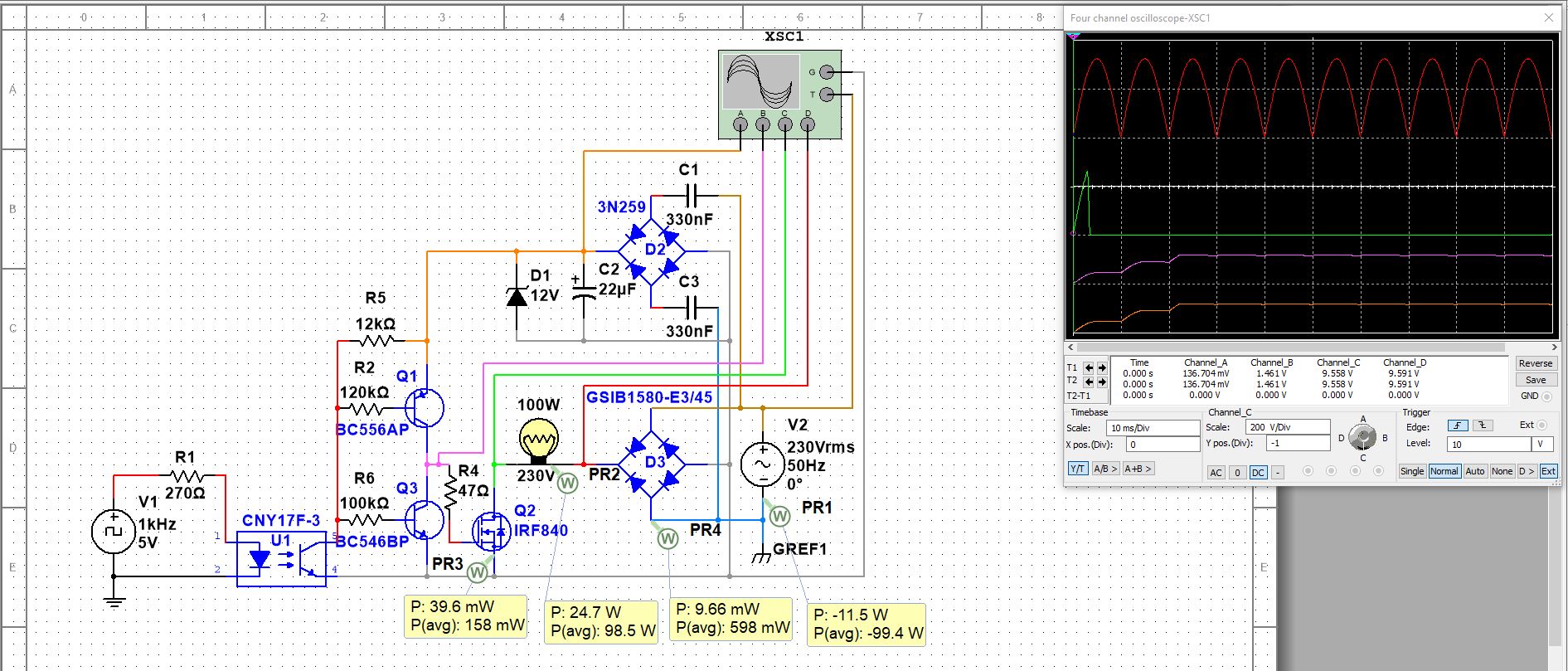

1%
10%
60%
95%
99% en opstart
Op dinsdag 24 maart 2026 04:28:09 schreef harry64:
Natuurlijk kun je de voeding anders doen, maar ik heb destijds voor dit gekozen. Ik ben niet zo van de condensatoren en zenerdiodes in een 230VAC circuit.
Tegenwoordig gebruik ik van die Vigortronix blokjes, 100 tot 240VAC in en 12VDC uit.
Ik gebruik de regelaar om serie motoren aan te sturen, meestal van 1000 tot 2000W, werkt echt goed.
