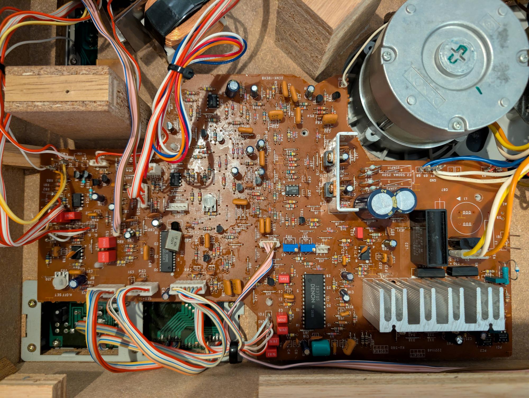

Vreemd elektrisch probleem met Denon Platenspeler
Op vrijdag 3 april 2026 00:07:19 schreef kris van damme:
wat je kan doen is de motor voor skating even loskoppelen, zo lopen er geen grote stromen meer. maar laat de gain wel open staan. Zo kan je uitmaken of het een ongewenste koppeling is tussen de op-amps of er een ongewenste koppeling is via voeding of grounds.
Als ik draden 44 en 45 los haal, dus de motor van de antiskating dan blijft het probleem bestaan, gain open (ik neem aan potmeter van de q-demping). Gain dicht geen probleem. Dus dan lijkt het mij dat er toch iets gebeurd tussen ic 5 en 6 (beide nieuw) of transistors in deze schakeling wat effect heeft op het andere circuit
Op vrijdag 3 april 2026 09:35:07 schreef Bart de Jong:

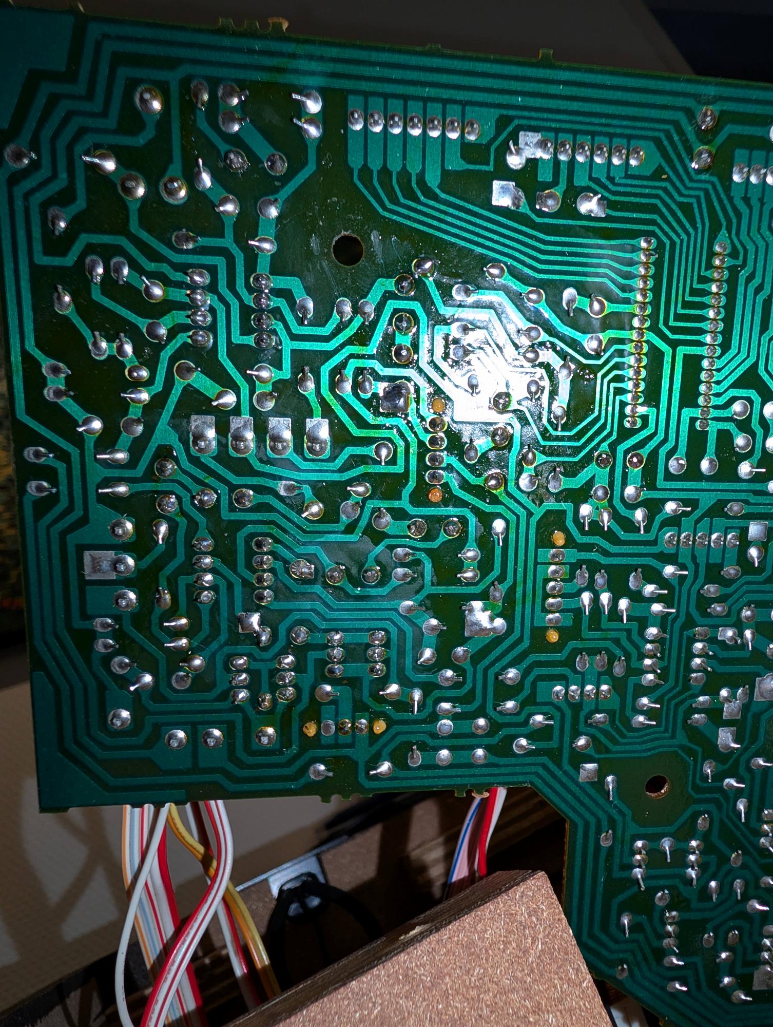

merkwaardig. de printen zijn schoon? (soms kan historische smurrie of vuil voor een lichte geleiding zorgen, wat in gevoelige circuits voldoende kan zijn de boel te verstoren)
Dat wat Kris schrijft over vuil op het PCB heb ik hier gehad. Een opamp uitgang ging steeds max omhoog. Opamp getest en die was goed. Voor de zekerheid toch een nieuwe erin hielp ook niet. Alle weerstanden en condensators gemeten. Alles eraf en op een breadboard. Daar werkte het gewoon. Alles weer op het PCB en het werkte niet. Toen eens de weerstand van het vieze PCB gemeten. En idd de conformal coating geleidde. De boel goed schoongepoetst en het ding deed het weer goed. Heeft me heel wat tijd gekost.
Ik heb weerstand r77 en R83 doorgeknipt aan de zijde van de transistors. Probleem weg. Tussen de motor V en Tr 16 en 17 zit niks en tussen de motor H en Tr 18 en 19 zit ook niks. er lijkt dus iets aan de hand te zijn met de torren. even kijken of ik probleem verder kan isoleren
twee nieuwe weerstanden erin gezet. Tr 16 t/m 19 eruit gehaald en getest. Niks mee aan de hand. En weer erin. poeh!!
ik heb een 1/2 uur met een vergrootglas de print afgespeurd (voor de tweede keer) maar niks aangetroffen. Ik zie aan de bovenzijde ook weinig bijzonderheden. Ook nergens verkleuring.
Wat ik uit forum posts haal is dat door veroudering veel spelers kuren krijgen. Elco's zijn dan de eerste verdachten. Maar ook optocouplers verouderen. Ik zou als eerste alle connectoren 1 voor 1 loshalen en weer insteken. Misschien dat potmeters VR1 en VR2 ook gevoelig worden voor trillingen, geen idee denk van niet.

Ik had al wat elco's vervangen, met name de kleine waardes worden wat slechter na verloop van tijd is mijn ervaring. Apparaat is nieuw en ik heb voorzichtig alles weer opgestart. Tijdje terug verworven uit een erfenis. Dus ik ga ervan uit dat veel onderdelen hun orginele specs nog hebben. Magneten kunnen volgens mij hun kracht verliezen enkel als ze worden blootgesteld aan hoge temperaturen.
Maar goed inmiddels bijna alles gecontroleerd en ik kan alleen maar concluderen dat wat ik gecontroleerd heb in orde is. Vr1 en 2 heb uit voorzorg vervangen omdat deze vaak vies zijn en storingen veroorzaken.
Ik heb alles afgesteld Volgens de sm. Ik schroef hem dicht. Wat de scope liet zien was ook overal goed.

Ik heb de speler een tijdje apart gezet. Afgelopen weekend maar weer eens aan begonnen. Speler volledig geassembleerd en afgesteld. Kon geen enkele fout vinden in de circuitjes van de antiskating en Q demping. Besloten het mysterie zo te laten voor wat het is, speler werkt verder goed.
