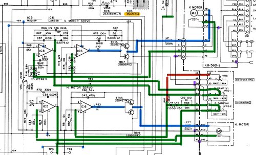

ik heb een mooie Denon DP-59L platenspeler. De heeft een Tonearm waarin een elektronische demping zit. Antiskating wordt elektronisch geregeld. Er zit ook een Q-damping op, een systeempje dat schijnbaar arm trillingen onderdrukt op. Even los van de discussie of dit nut heeft of niet het zorgt voor problemen.
Omschrijving

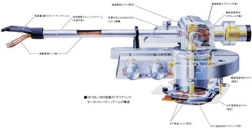

Het ontwerp is zodanig dat de trilling van de arm eerst wordt gedetecteerd als een elektrisch signaal door twee detectiespoelen in het verticale en horizontale vlak, en dit signaal wordt door een hoogdoorlaatfilter met een variabele volumegrensfrequentie geleid (dubbele potmeter). Na het passeren van het volumeregelaar wordt het signaal toegevoerd aan de vermogensregelingsspoel, waardoor deze stroom krijgt in tegenfase met de trilling van de toonarm.
Als ik de toonarm horizontaal beweeg krijg ik een mechanisch correctie geluid, dus zodra de q-damping in werking treed en wil corrigeren. Anti skating werkt goed een geeft geen problemen. Het mechanische geluid is van de spindelmotor heb ik ontdekt. Ik heb de arm afgesteld volgens de service manual. Wat elektronica gecontroleerd maar niks gevonden. Ik heb de scope aan aan testpunten 1 en 2 gezet om te kijken of het bewegen van de toonarm iets met de toerenregeling doen en die wordt inderdaad verstoord, de zaagtand (testpunt 2 )verplaatst zich in de tijd en hierdoor verloopt de puls (testpunt 1) waardoor de motor niet meer goed regelt en begint te corrigeren. Dus het bewegen van de toonarm (als de naald meeloopt in de groef) zorgt voor een verstoring in de toerental regeling (heel vreemd). Als ik de potmeter van de q-damping op 0 zet geen last van het probleem. Het correctiegeluid wordt luider naarmate ik de potmeter open draai.

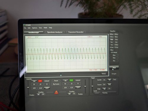

Ik heb het schema erbij gedaan en een plaatje van de scope met de juiste afstelling.
Iemand een idee waar ik kan beginnen.
Er zijn weinig verbindingen tussen de motor controller en de rest van de schakeling, als ik het goed zie alleen een referentie puls voor de de motor controller uit de "speed control", een start/stop en een 45/33 signaal. EN ze delen de 5V voeding.
Ik zou als eerste eerst die 5V voeding goed bekijken. Schoon, stabiel, etc? En dan de overige signalen.
Is er in gerommeld? Dit soort systemen zou wel eens erg gevoelig kunnen zijn voor een correcte plaatsing, bedrading, isolatie of juist aarding van alles. Het blijft audio.
Wel leuk om eens te zien. Een paar foto's van de opbouw van een en ander kunnen helpen en worden op prijs gesteld
Ik heb de voedingspanningen van de op amps gecontroleerd deze waren in orde. IC6 zit op de 10V rail en IC6 op de 5V. Ik verdenk wel een van de op amps. Potmeters werken goed. Spoel en motor geven een mooie weerstand. Wellicht dat één van de op amps een spanningspiek veroorzaakt op de voeding.
Heel veel componentjes doorgemeten op de print maar niks afwijkends. Wellicht een van de output transistors defect.

Als ik de arm horizontaal beweeg gebeurd er iets raars, de kwarts lock raakt van slag doordat het zaagtand signaal zich verplaatst en dat is heel vreemd. Zie eerste bericht. De draaitafel probeert het toerental (33/445) te corrigeren en dat hoor je. De beweging van de arm zou nooit invloed moeten hebben op de kwarts lock.
Als ik op pin 44 en 45 meet in mv en ik draai aan de potmeter van de antiskating regelt hij keurig van 0 naar 300mv
Ik kan het ook uit laten maar ik los dit liever op.

De circuits die over de spindel en horzontale correctie gaan zijn gescheiden.
Enkel de voeding en de mechanische koppeling zouden de oorzaak kunnen zijn.
Je gebruikt een scoop met beperkte bandbreedte en kan dus niet goed zien of er hoogfrequente storing opstaat.
Als eerste zou je de voeding ter plekke ic5 en ic6 kunnen ontkoppelen met bijv. 100nF over + en -5V naar de massa of gewoon over de + en - spanning. Voordat je ic5 vervangt zou ik eerst de spannigspootjes los knippen met een weerstand weer aan de voeding en over de voedingspinnen alsnog 100nF voor een nog betere ontkoppeling.
Wat echter ook kan zijn dat de rubber ophangingen stijf zijn geworden waardoor er een mechanische koppeling is tussen horizontale motor en spindel.

Voor ic5 kan je eventueel een tl072 of tl082 proberen. Voor ic6 een LM 358 want die moet ingangs spanningen tot 0v aankunnen. Eventueel 100 Ohm in de + en - 5 volt met daarachter 100nF + 10uF elko, net wat je hebt liggen.
Een andere oorzaak zou de horizontale motor zelf kunnen zijn dat die te stroef loopt en dus meer stroom trekt.
Draden die evenwijdig lopen van het ene circuit met het andere.
Soldeer die over 2 banen kortsluit.
Of enkel het v en h circuit van voeding voorzien en meten of andere circuits iets oppikken.
De bandbreedte van je scoop is 500 kHz dat is niet echt veel maar je zou bij hoogfrequent oscillatie toch iets moeten zien bijv. een bredere band om je signaal heen.
Kijk dus ook naar de uitgangen van de opamps of daar geen oscillaties opstaan doordat sommige onderdelen verlopen zijn.
En je hebt nog een speler en kunt dus signalen vergelijken.

Ik zal de scope op de uitgangen aansluiten, kijken wat ik zie.
IC 5 uit het circuit gehaald. Probleem weg. Uiteraard geen werking van de q-damping. Anti skating werkt. geen verstoring van het circuit van de spindel.
IC5 vervangen voor nieuwe exemplaar. probleem is er nog steeds.
100nF over de + en - van IC 5 en 6, probleem is er nog steeds, ook geen kleine verbetering met deze ontkoppeling. IC 4 ook ontkoppeld met 100nF, ook geen verbetering. (overal 100nf ceramisch geplaatst)
Waar kan ik het nog in zoeken ?

Ik zal nog even kijken naar TR 16 t/m 19. Ik ga ervanuit de ic 5 en 6 goed zijn, ik heb beide vervangen maar dat bleek het niet te zijn.

In de exploded view is nr 65 denk ik de sensorkop en zit dus vlakbij de H-motor. Het kan ook 44 zijn met magneten in tafel 86. Het blijkt 17 te zijn.
Op de pcb aansluitingen fg1 bij ic1 die lopen naar links richting arm, niet goed te zien op je eerste foto.
