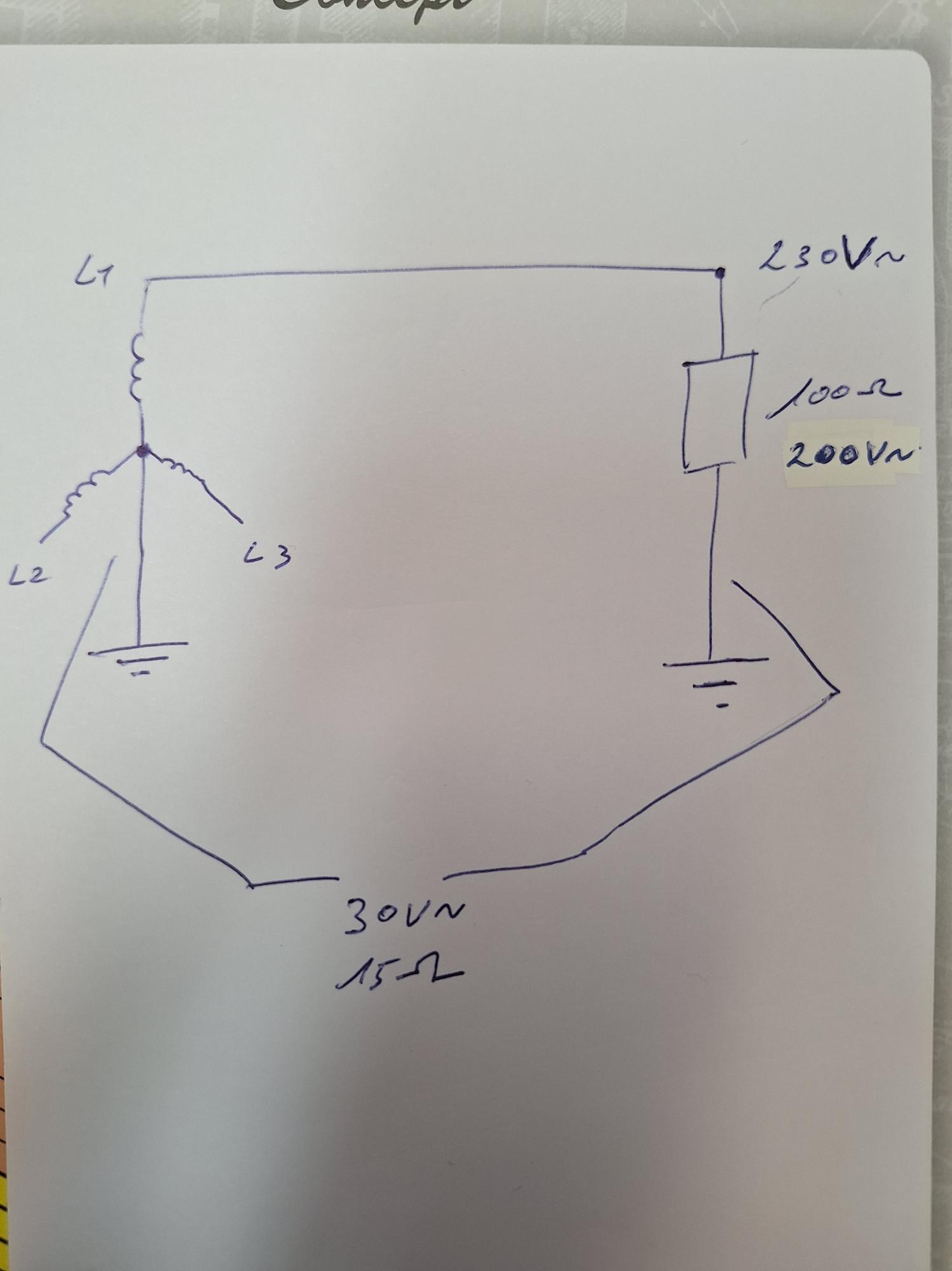

Als je iedereen het huis uitstuurt, en dapper (of dom) genoeg bent om in de meterkast een ongezekerde/ongeaardlekte fase af te tappen (krokodilleklem? brrr), dan zou je bijv. een ventilatorkacheltje in de 500W-stand (520 W plus ventilator) als weerstand van ca. 100 ohm kunnen gebruiken.
Meet je daarover dan 200 V, dan is de aardweerstand blijkbaar 30/200 x 100 = 15 ohm.
Je snapt hopelijk dat deze methode in de ontwikkelde landen niet toegelaten is.

Op zaterdag 28 maart 2026 21:48:17 schreef Frederick E. Terman:
Meet je daarover dan 200 V, dan is de aardweerstand blijkbaar 30/200 x 100 = 15 ohm.Je snapt hopelijk dat deze methode in de ontwikkelde landen niet toegelaten is.
De spanning weet je alleen tussen fase en nul, die bijn TS aan aarde gekoppeld is.
Maar tussen de fase en de aardpin kan je de spanning wel meten maar dan weet je nog de weerstand niet van de pin naar aarde.
Wel als je over een bekende weerstand meet, wat @Evarists plan is (niet echt, hoop ik). Dus fase -> kacheltje (100 ohm) -> aardelektrode (in het voorbeeld 15 ohm) -> aarde.
De 230 V verdeelt zich dan over die testweerstand (100 ohm) en de aardweerstand (15 ohm). Door de spanning over de testweerstand te meten (200 V) weet je ook die over de aardweerstand (dat is de rest; 30 V). De verhouding tussen de spanningen (30/200) is ook de verhouding van de weerstanden, waaruit je dan weer de aardweerstand berekent (30/200 x 100 = 15).
TS: Niet doen hoor! We zijn hier even aan het lol trappen, maar dit mag dus echt absoluut niet; veel te gevaarlijk.
Ik heb het zo al een paar keer gedaan. Ik ken het gevaar en heb de mensen buiten gestuurd. Het duurt maar even.
Maar de vraag is: is het betrouwbaar?

Op zaterdag 28 maart 2026 23:17:36 schreef Frederick E. Terman:
Op zondag 29 maart 2026 11:45:57 schreef Evarist:
[...]Ik heb het zo al een paar keer gedaan. Ik ken het gevaar en heb de mensen buiten gestuurd. Het duurt maar even.
Je moet er wel rekening mee houden dat de spreidingsweerstand van de transfo nog in serie staat, dus de resterende spanningsval (die 30V in FET zijn rekenvoorbeeld) staat over de totale spreidingsweerstand ( jouw aarde + transfo aarde). Die 15 Ohm is de totale speidingsweerstand. Dus je eigen spreidingsweerstand zal iets lager zijn.
