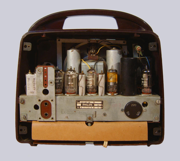

Ik heb een Philips oude radio omgebouwd naar 12V accuvoeding.

Deze radio verbruikt op originele batterijen minder dan 2,5W totaal. In jou schakeling is dat 12W geworden. Kennelijk heeft je omvormer een zeer laag rendement. Is daar niet meer te winnen, dan met een zwaardere accu?

Dat toestel verbruikt in totaal 2.14W (0.45W gloeidraden en 1.69W hoogspanning) met batterijvoeding (en blijkbaar 16W bij 220Vac-voeding).
Die 3V voor de gloeidraden ligt al héél dicht bij de celspanning van één Lithium-cel, dus misschien is zelfs een lineaire regelaar hier een optie (wel met onderspanningsbeveiling voor de eigenlijke cel).
V.w.b. de anodespanning, die zou uit elke andere spanning gemaakt kunnen worden met een kleine inverter. Kan uit 3V, of 12V, of....

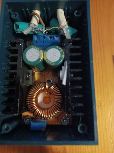

MAAR: de omvormer stoort enorm op die MG frequenties.

Tja, een switcher kan breedbandig zooi maken. Inblikken kan dat deels oplossen, iedere draad die er in en uit gaat is een antenne, dus ontkoppelen aan het doosje.

Een schakelende voeding in zo'n oude radio bouwen is natuurlijk de Goden verzoeken om stoorsignalen.
Behalve met speciale maatregelen, zeer goede afscherming en zeer goede bouwtechnieken is het onmogelijk LW en MG ontvangt

Schakelfrequentie hoger dan de AM-band kiezen; inverter inbouwen in een afgeschermde metalen behuizing. Doorvoercondensatoren en ferrietkerntjes gebruiken. Bedrading zo kort mogelijk houden en zoveel mogelijk uit de buurt van de gevoeligere delen van de radio. Mogelijk dat een behuizing-in-een-behuizing nodig gaat zijn om voldoende afscherming te halen. Waarschijnlijk is >100dB demping nodig en da's geen kleinigheid om te bereiken.
Denk aan spectrumanalyzer-constructietechnieken. Doenbaar, maar zeker niet triviaal.
Het is niet het één *of* het ander, maar slechts de combinatie van alle tegenmaatregelen (schakelfrequentie; afscherming; voedingslijnen filteren; afstand; etc.) die tot succes kan leiden.

Een metalen behuizing die groot genoeg is zodat de inverter er in past maar die klein genoeg is om in een vrije ruimte in de radio te bouwen. Spoelen dienen genoeg zelfinductie op de schakelfrequentie te hebben en draad die dik genoeg is om de stroom aan te kunnen. Doorvoercondensators dienen voldoende capaciteit te hebben (is afhankelijk van de schakelfrequentie) en de maximaal optredende spanningen aan te kunnen. Bestaan in soldeerbare uitvoering of met moer. Indien een spuitgiet-behuizing gebruikt wordt gaan doorvoer-condensatoren in soldeeruitvoering niet werken.

Niet goed afgeschermd rond de 2Mhz schakel frequentie kan hele sterke mengproducten geven waar de radio niet tegen kan en zo kan ik er nog wel een paar bedenken.
Ik denk op zijn minst dubbele stalen afscherming gebruiken met doorvoer condensatoren en ferriet zoals al aangegeven.
Ik kan iedereen het aanraden zoiets te bouwen zodat het niet stoort, het is een zeer goed leerproces!
Iedere mm draad is een inductie en 0,5mm staal zoals de HF doosjes die je kan kopen is geen perfecte afscherming, daarom een dubbel doosje.

De ruimte is erg beperkt. Ik bekijk het even. De 12V accu kan in de omvormer een signaal geven van 12Vpp, dat is 4.3V eff. Een trafo 230---12V zou omgekeerd aangesloten 82V kunnen geven. Na gelijkrichting is dat 114V. Zeer goed!

Ik had al eerder gevraagd om foto's te posten van de inverter. Die staat onderaan deze reply.
Spoelen dienen genoeg zelfinductie op de schakelfrequentie te hebben en draad die dik genoeg is om de stroom aan te kunnen. Doorvoercondensators dienen voldoende capaciteit te hebben.
Welke zijn dat dan?
De koelblokken gaan op deze manier niet veel doen.... Daar moet lucht langs kunnen stromen.
De elco's tegen het koellichaam is ook niet bevorderlijk voor de levensduur ervan - de levensduur van elco's neemt heel snel af bij hogere temperaturen.
Welke zijn dat dan?
Doorvoercondensatoren en ferrietspoeltjes (ter ontstoring) zult u zelf moeten toevoegen - die zitten er nog niet. Maar dat gaat pas nut hebben met een goede metalen behuizing.
Bedankt voor je antwoord, maar mijn vraag blijft.
-Hoeveel nF de doorvoer C's?
-Hoeveel µH de spoeltjes?
Overigens verbruikt de radio een paar mA, die inverter warmt niet op.
De vraag is, welke spoelen en C's gebruik ik voor de ontstoring?
Ik zou het met een common-choke proberen uit een oude pc/laptop voeding.
De C's ergens tussen de 10 en 100nF.
