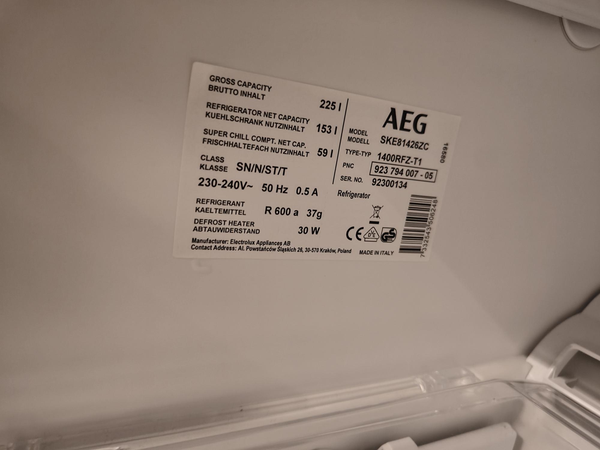

Beste forumleden,
Mijn zus haar koelkast (AEG SKE81426ZC ) koelt niet meer goed. De 0-graden vakken blijven koel, maar de rest van de koelkast blijft redelijk warm...
Ik heb het volgende al geprobeerd:
- Koelkast 48 uur laten "ontdooien"
- Service mode (gevonden in service manual van printplaat electrolux ERF2002) alles getest en sensor nagekeken -> in orde
- NTC nagemeten, 4,5kohm bij ongeveer 20 graden. -> lijkt ok
Mijn vermoeden is dat de de koude lucht niet gecirculeerd wordt. Maar aangezien alle sensoren en actuatoren werken, zou ik jullie hulp wel kunnen gebruiken.
Alvast bedankt.

Uitgaande dat je de tests goed gedaan hebt:
Meet de temperatuur vd bovente verdamper. Na hoe lang compressor werking heb je gemeten op de verdamper?
Sensoren kunnen afwijken als ze koud worden dus je metingen bij kamertemperatuur zijn niet betrouwbaar.
Zijn je eerdere bevindingen betrouwbaar genoeg?
Wat is de duty cycle vd compressor? Tijd aan vs tijd uit.
Bedoeld u dan dat ik de gemeten waarden van de sensoren (die ik bekom van de service menu) in bedrijf (na een halve dag draaien) moet doorgeven?
De compressor draait constant.

Als de koelkast continu draait behoren de 2 verdampers bevrozen te zijn. Ik vermoed dat dit niet het geval is. Toch zeker wat de koelkast verdamper betreft. Dus gezien de sensorwaarden niet betrouwbaar zijn moet je met een meettoestel de waarde meten. Als naar ik vermoed de verdamper in de koelkast niet vriest dan ga je dus de vaststelling zonder meter ook kunnen doen.
Als mijn vermoeden klopt is het dus een wegwerp model.
Werking:
De 2 verdampers staan in serie. Er is dus maar 1 circuit. Die koude wordt door de ventilatoren rond gezet.
Mogelijkheden moest het iets anders zijn dan defect gascircuit:
1. De verdamper staat stijf bevrozen maar de ventilator zet het niet rond
2. Je vaststelling van continu draaiende compressor klopt niet.
Net even nagekeken. De verdamper van de koelkast is helemaal niet bevroren, iets koeler dan kamertemperatuur.
Ik heb de koelkast ook in de nacht op laten staan. En de metingen die ik uit de service mode heb gehaald genoteerd:

Zou het kunnen dat er een foute meting gebeurt (bv. nummer 29), dat deze denkt dat het al koud genoeg ?is?
Ik wou eens proberen om de NTC van het 0 graden vak te wisselen met die van de koelkast. Uiteraard krijg ik het pinnetje niet uit de connector --> draad van NTC eruit zonder de pin...
Hoe kan ik deze pin uit de connector krijgen? Ik heb met een paperclip geprobeerd om het veertje in te duwen, maar ik krijg ze er niet uit.

dat zou best kunnen dat de koelkast ruimte voeler stuk is maar de gemeten waarden kloppen niet met je eerdere vaststelling. Je schreef dat de compressor continu draait. Dit is een belangrijk gegeven. Het is geen frequentie gestuurde modulerende dus er is maar 1 mogelijkheid. Hij draait of hij draait niet. Draait hij werkelijk continu (blijf er eens een uurtje bij luisteren) dan is het gemeten resultaat zeer pover. Dan behoor je resultaten ver onder nul te krijgen. Dit is duidelijk niet het geval.
Ook is een verdampervoeler eerder stuk dan een ruimtevoeler. Dus eerder de evaporator sensor dan de air sensor. Hoeft niet per se in uw specifiek geval maar alleszins moeten we de veronderstelling vd airsensor in vraag stellen.
De stekkertjes zitten er met een weerhaak in. Gewoon een halve mm indrukken. Wel de draden labelen of kleuren of je krijgt een draden kakafonie.
De achterplaat afnemen en checken is de snelste en betrouwbaarste methode. Met wat geluk kun je de sensoren tegen elkaar plakken. Eerst de air tegen de evaporator (na 5-10 min via service uitlezen en dan behoren ze gelijke waarde te geven.
Als de verdamper in de koelkast niet goed bevroren raakt, is het een gevalletje einde oefening. Deze kasten raken veel lek ( Koelgas verloren) in de vriezer ruimte, leidingen lek. Het continu draaien van de compressor verraad dit al..Helaas bekend probleem.

Bedankt voor alle reacties. Ik vind het wel raar. Want er zitten 2 verdampers in (1 in het 0-graden vak en 1 in de koelkast zelf). Maar als we of een lek spreken, waarom blijft de verdamper van het 0-graden vak wel aangevrozen dan?
EricN
1: je weet niet dat hij aangevroren blijft. Dat moet je nog nakijken. Of is dit reeds gebeurd??
2: de nul graden zone zit eerst in de leiding dus als er nog iets van koeling gebeurd dan is het vooral daar
3: ook lucht (gaslek) werkt een beetje als koelmiddel maar niet veel. Gezien de onderste zone niet veel vraagt zal hij het nog net kunnen halen als hij gans de dag draait en als blijkt dat het gas weg is.

Als er door een lek te weinig koelgas overblijft is het heel goed mogelijk dat de eerste verdamper wel nog koelt en de tweede niet of nagenoeg niet (in serie!).
Dat is juist het typische van een koelgaslek; het begin van de verdamper is koud en naargelang je verder naar het uiteinde meet wordt het warmer (minder koud) vermits er te weinig koelgas overblijft om de volledige verdamper te koelen.
De benodigde hoeveelheid koelgas om de volledige verdamper te koelen wordt van fabriekswege bepaald (staat trouwens op het etiket (type+hoeveelheid) naast de groentenbak).

Beste forumleden,
Zoals ik de laatste reacties lees ga ik de handdoek in de ring werpen.
Eén voordeel, mijn koelkast is net dezelfde, dus de printplaat en een paar onderdelen ga ik eruit halen ?
