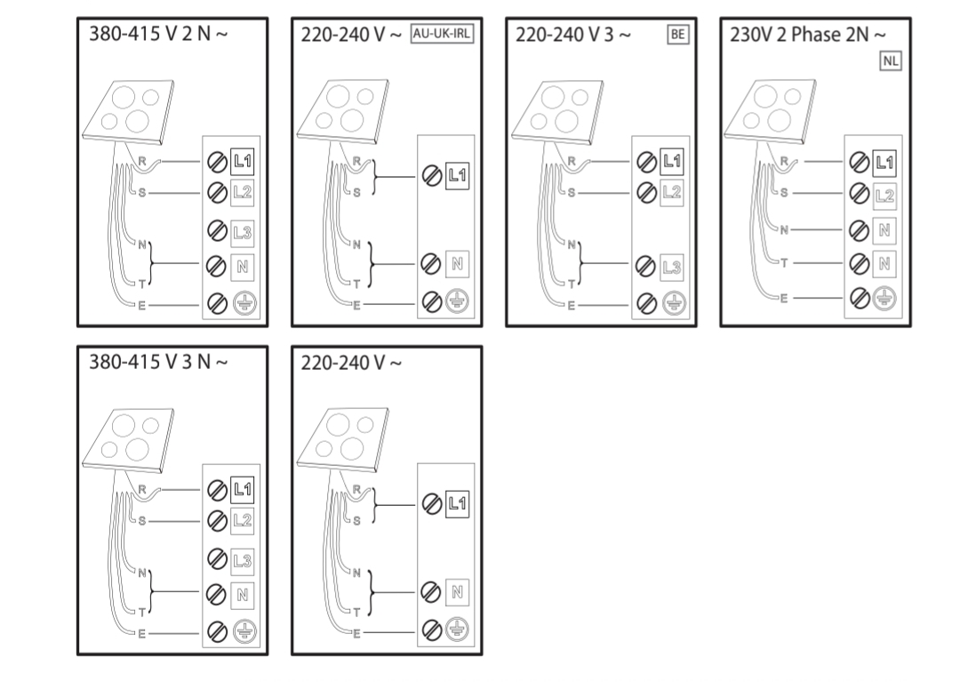

Normaliter snap ik het wel, en ik krijg dit ook wel voor elkaar, maar toch...
Hoe bedenk je dit???
Het ene moment heet de aansluiting op de kookplaat N
Het vokgende plaatje L3.
Maar als hij L3 heet sluit je hem nooit aan ??
Ik heb netjes een CEE form en als dit ding niet op 3 fasen gaat, komt hij er niet in!
Ding is een Whirlpool WB B4877 NE

Stuur eens een duidelijk plaatje van de aansluitklemmen.
Dit ziet er zo raar uit. Elke keer iets anders.
Niet dat ik er verstand van heb, maar toch.
In alle zes plaatjes heet de aansluiting op de kookplaat 'N', nergens L3.
Maar alleen in het geval van een 230V-driefasennet - wat jij niet hebt -, komt de 'N' van de kookplaat op de L3 van het net, om zo op beide elementgroepen 230 V te krijgen. Zie het plaatje gemerkt 'BE'.
Deze situatie is niet op jou van toepassing.
In alle andere gevallen moeten de elementgroepen tussen een fase en N aangesloten worden om 230 V te krijgen.
Je kunt de plaat dus niet aansluiten op een 400 V driefasenaansluiting zónder N. Je moet de N erbij hebben, en gebruikt dan verder twee van de drie fasen.
Dat is dus het plaatje linksonder.
(Het plaatje rechtsboven is de aansluiting op een NL 'kookgroep', waar twee 'N' gebruikt worden omdat de twee fasen in feite dezelfde fase kunnen zijn, in welk geval je voor de N in totaal evenveel mm2's nodig hebt als voor de faseleidingen in totaal.)

3 fase is deze niet.
Maar ze zijn bijna allemaal nog maar 2 fase, ik heb een grote Miele plaat en die heeft ook maar 2 fases aangesloten, de linker en rechter helft krijgen ieder een fase.

Je hebt 3 fase 400V, dus de rechter 4 plaatjes zijn al niet relevant. De linker 2 plaatjes zijn in mijn beleving hetzelfde. Hij gebruikt maar 2 van de 3 fases, en hij heeft dus 2x 230V nodig, je kunt hem niet aansluiten op 3x 400V zonder nul.
In BE bestaan er nog situaties met 3 fasen zonder nul. Je hebt dan 230VAC tussen de fasen. In dat geval kun je één van de fasen als nul gebruiken, en dan maakt het niet uit welke fase je dan als nul gebruikt.
Hier in NL staat er 400V tussen de fasen, dus dan moet je echt de nul gebruiken.

Zit nog nieuw in verpakking. Maar precies wat Revado zegt: plaatje met 380 - 415 v 3n is hetgeen ik heb, maar een fase en een nul aan elkaar knopen is heel vreemd.

In alle zes plaatjes heet de aansluiting op de kookplaat 'N', nergens L3.....
Ik zie toch echt 3 plaatjes waar duidelijk L3 op het aansluitstripje staat: wordt alleen nergens aangesloten.
Overigens heb ik 3x 400V + N. Is gewoon voor thuis dit.
De kookplaat is wat links op de plaatjes staat. De draden heten R, S, T, N. Dat zijn hier niet de namen van fasen, maar van aansluitdraden.
Het ene stel elementen zit tussen R en T, het andere tussen S en N.
Dat mogen dan misschien voor de ouderen onder ons rare namen zijn (tot 1984 waren R-S-T de namen van de drie fasen), maar het zijn gewoon de element-aansluitdraden.
In de rechterkant van de plaatjes zijn de fasen benoemd: L1, L2, L3. (Dat zijn dus niet de draden van de elementen van de kookplaat, maar de fasen van het net.)
L3 wordt alleen bij een 230V-driefasennet gebruikt (zie plaatje 'BE').
In alle andere gevallen heb je de N van het net nodig.
In het geval van de 'kookgroep' zelfs tweemaal.
Nogmaals, jou aansluiting is het plaatje linksonder. Als je daar tenminste een N hebt; anders kan het gewoon niet.
e: ik zie hierboven dat je 400V+N hebt. Dan kun je hem gewoon aansluiten volgens het plaatje linksonder.

O, nu snap ik het ook denk ik.
Dat plaatje is de kabel komend VAN de kookplaat die ze boven getekend hebben.
En rechts is een hele gekke poging om de aansluitdoos iod aan te geven, en niet de aansluitstrook in de kookplaat

Dat ding kan op vele manieren maar NOOIT op 3 fasen 400V
Dan hou je een draad (fase) over.
