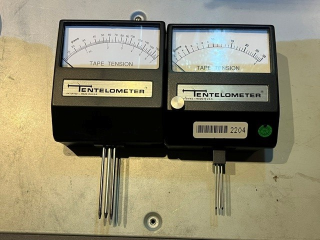

Nog wat URLs van mijn kant die ik tegenkwam in mijn zoektocht:
Overzicht van de benaming en functie van mechanische onderdelen in een VHS recorder: https://goughlui.com/the-vhs-corner/intro-inside-the-vhs-cassette-vcr/
Backtension deep dive YT: https://youtu.be/1dY0RsJQZho
Op zondag 10 mei 2026 11:12:38 schreef DeRokendeBout:
Hij praat er een half uur over... Ik dacht, gaan wat backtensiometers te zien krijgen..helaas, de arme man bedelt op het einde voor een backtensionmeter. (tentelometer) idd, dat was duur spul.
zo zien ze eruit:
