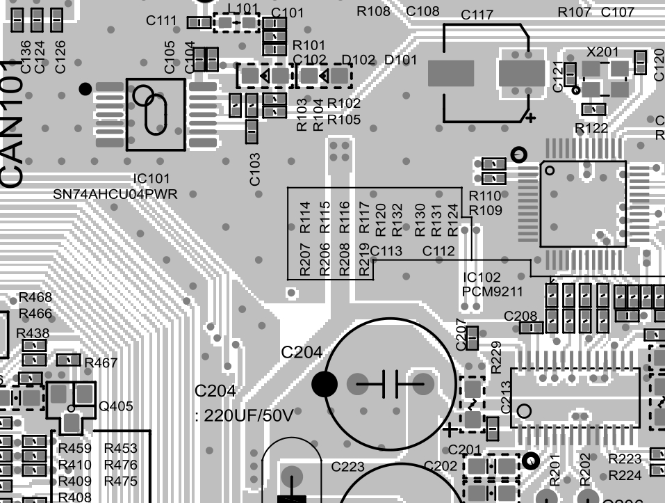

Nou als je dit verminken vindt:
[bijlage] (315kB vs 100kB) en het hoeft niet direct en altijd.

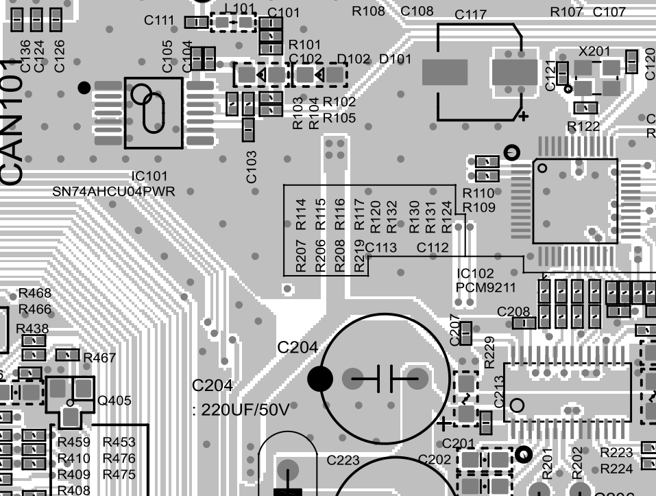

Ik heb de Denon SM samengedrukt. Ongeveer de helft van het origineel.
Bij inzoomen van het schema blijft het goed leesbaar. Waar zou ik kunnen zien dat het een 'gecompreste' file is?

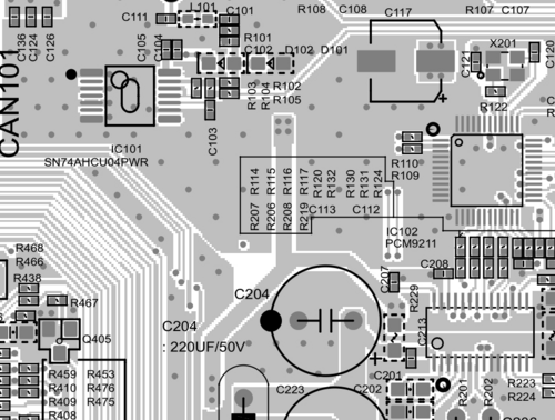

Niet aan de schema's en PCB layouts want dat zijn lijntekeningen en die waren al maximaal efficient opgeslagen in vectorformaat zo op het eerste gezicht. Bij gescande schema's is dat echter wel een probleem omdat het dan eigenlijk altijd pixelafbeeldingen zijn. Ik ben wel eens een printlayout tegengekomen waar je door de artefacten echt niets meer herkende.
De screenshots en andere jpegs vanaf pagina 44 wisselen tussen "gaat wel" en "ronduit belabberd", dus daar zal de winst wel zitten. Heb niet gecontroleerd in het origineel, maar ergens anders kan de winst denk ik niet zitten.
Misschien niet erg als je een beetje weet hoe het moet en de screenshots niet hoeft te kunnen lezen, maar het blijft zinloos geweld tegen documentatie.
En het ergste is: het valt degene die het verkleint niet op, maar een ander heeft er later last van. En omdat het bestand kleiner is en dus eerder door ander sites overgenomen wordt, kun je het origineel straks nergens meer vinden.

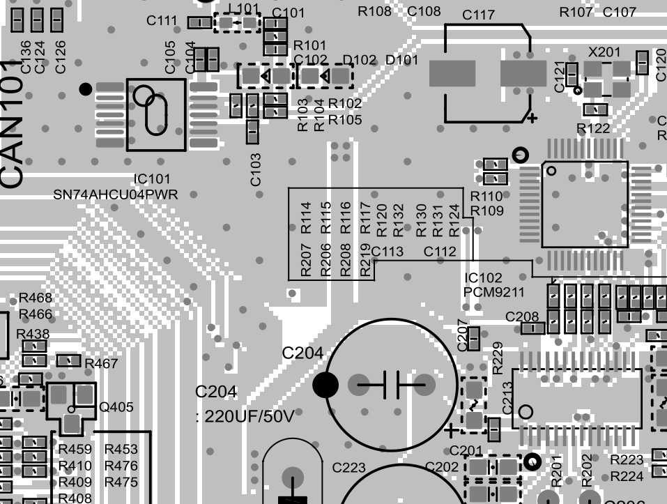

@bobosje. Als ik jouw "goede" jpeg naar een indexed palette (256 kleuren) omzet, en als PNG opsla, dan blijft er maar iets meer dan 109kB over. Zie hier:
De kwaliteit is hetzelfde, maar het bestand is een factor 2.93 kleiner. Vind ik best significant.
