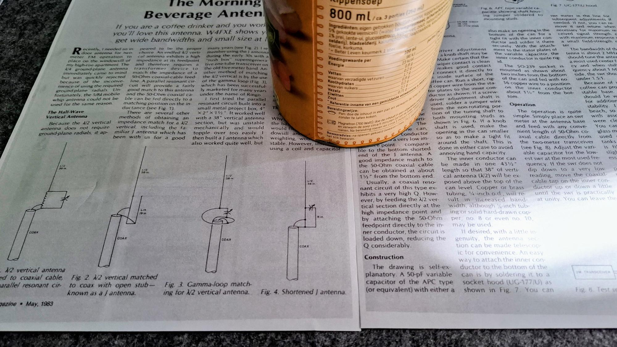

In een oud blauw Veron boek kwam ik de λ/2 coffee-can antenna tegen.Het is een knipsel uit 73 Magazine,mei 1983.Voor 2 meter is het een nogal lomp,groot ding maar voor 70 cm (alle afmetingen delen door 3) zou ik een soepblik kunnen gebruiken.
Wordt vervolgd. (als de soep op is ;) )
800 ml? huh..Ook hier heeft de krimpflatie toegeslagen :+

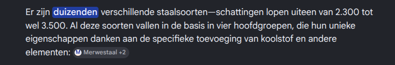

ook geen puur staal.
Puur staal bestaat niet. Staal is per definitie een legering, een mengsel van metalen. Meer specifiek een legering van hoofdzakelijk ijzer. Toevoegsels kunnen zijn koolstof, chroom, nikkel, en eigenlijk ongeveer elk metaal.
