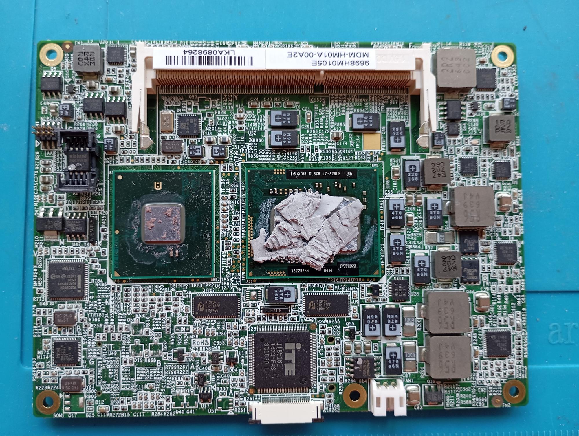

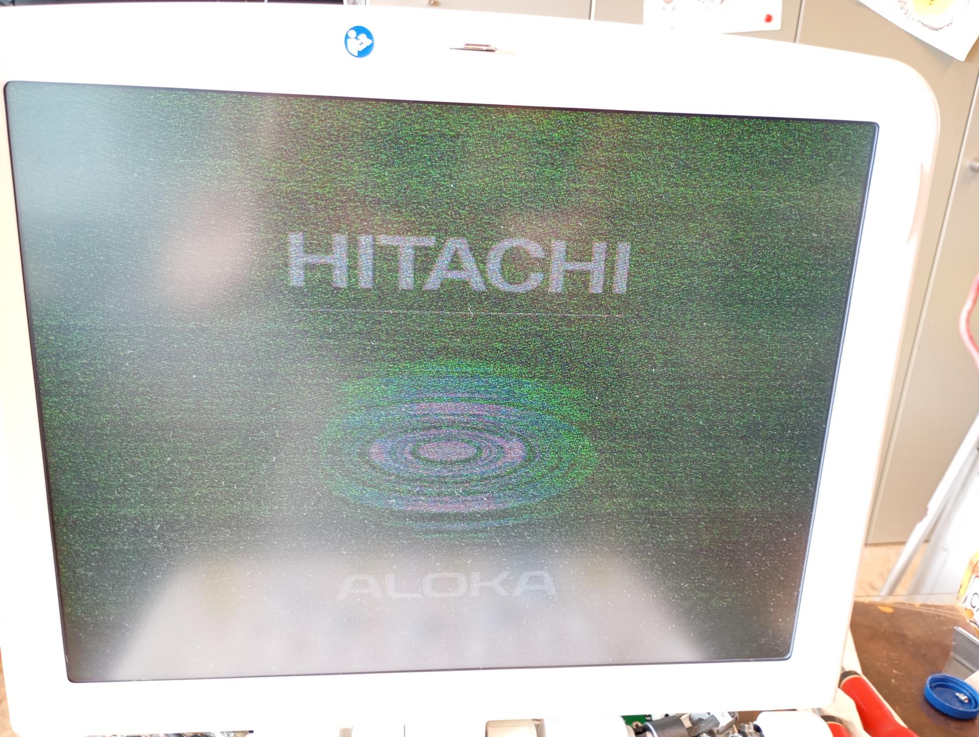

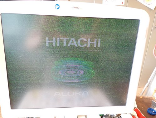

Ik heb hier een defect CPU bordje van een echo apparaat, de klacht is dat hij niet boot en alleen een verstoord videobeeld geeft met Hitachi en dan vast staat.

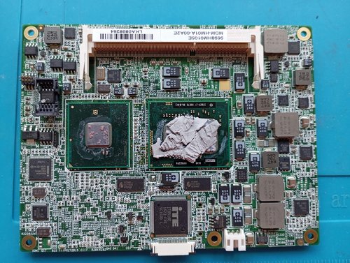

Nu heb ik de koeling met ventilator verwijderd en zie oa een i7 CPU en vermoedelijk de GPU.
Verder flinke brokken koelpasta meer naast dan tussen deze componenten.
Herkent iemand de Form factor, zou het mogelijk zijn het bordje te testen zonder het apparaat?
Ik kan mij voortellen dat de oorzaak van de storing zit in het loskomen van de CPU en/of GPU, mogelijk door te weinig koeling.
bovenkant, ik heb het DIMM geheugen verwijderd en het voetje voor de bios geopend.

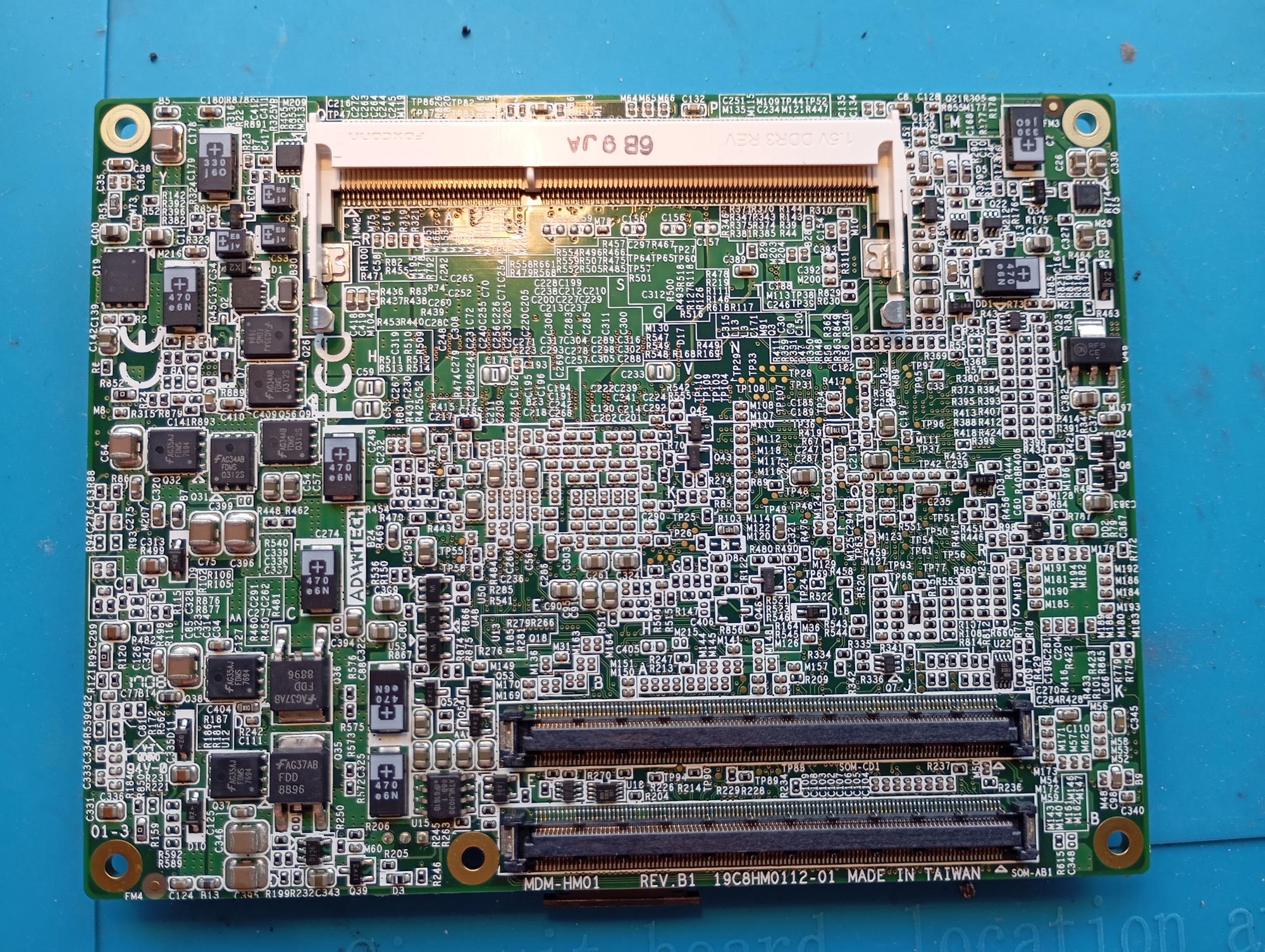

onderkant, met de twee contactstrippen zit hij normaal alleen aangesloten op het apparaat.
Ik zou beginnen met de DIMM er een paar keer in en uit te steken om de contacten goed schoon te krijgen ( niet schuren of zo...!)
En dan die koeling nakijken.
Ik heb in laptops en pc's met regelmaat geheugenmodules die problemen geven.
Benadski
Meer pasta naast de dies is in dit geval een goed teken met deze absurde hoeveelheid...
Goed schoonmaken en opnieuw aanbrengen (wel minderen).
Ook even de BIOS EPROM in dat voetje er uit halen en weer terugzetten. Misschien dat daar wat slecht contact in zit.
Andere RAM er in (of als er 2 in zaten met 1 proberen) kan ook wat uitsluitsel geven.
Zonder machine eraan, hoe wil je dan testen? Ik zie geen standaard voedingsconnector of video output.
Herkent iemand de vormfactor, zou het mogelijk zijn het bordje te testen zonder het apparaat?
gezien ik maar 2 connectoren zie lijkt me het niet te testen zonder hat apparaat zelf. Ik bedoel het is niet simpel voeding aansluiten en er een een monitor, muis en toesenbord aanhangen

Er staat "advantech" op de onderkant van de PCB. Da's een bekende for computer printjes. Daar kun je misschien vergelijkbare printjes vinden.
https://buy.advantech.eu/Search.aspx?skey=i7-620le
Zat de koelmassa nog wel goed vast? (voor je het eraf brak)
(CPU gebruikt iets van 50A, da's zonder goede koeling secondenwerk tot oververhitting...)
Form factor lijkt ComExpress (of aanverwand) te zijn. Zie: https://en.wikipedia.org/wiki/COM_Express
Dan zou je deze module dus in een compatible carrierboard moeten kunnen testen. Op de twee connectoren is usb, mogelijk vga/hdmi, sata, en pcie beschikbaar.

Beeld lijkt een geheugen defect, indien niets meer helpt: 20 minuten in een circulatieoven van 200C. In mijn praktijk 50/50 kans op succes. Dan geen garantie.

Heb je het al met verse koelpasta geprobeerd? (Oude gaat er meestal goed af met alcohol). Want waarschijnlijk oververhit de cpu gewoon, klokt ‘ie terug, en lijkt het daardoor vast te staan.
Voordat je ‘m frituurt
Hij slaat niet alleen vast, maar hij toont patronen op het scherm. Dat is eerder iets voor (video) RAM.
Dat gezegd, het kan zijn dat de CPU of GPU terwijl hij door hitte bevangen wordt, nog even rare data wegschrijft. Jouw suggestie is dus absoluut een eerste startpunt.

Nog niet, maar ik zou dan verwachten dat hij even normaal zou werken voordat hij hangt.
Deze heeft trouwens van die grijze CPU pasta, de CPU heeft een iets andere kleur dan de GPU maar zal door de warmte komen. Ik heb alleen witte liggen, als test vast geen probleem.
Het gaat om de thermische geleiding ervan (met dat dikke spul zou je bijna denken dat het ook de druk moet verdelen). En zowat alles is beter dan de uitgedroogde massa die er nu op zit. (Die moet er dus eerst ook af, met keukenpapier / wattenstaafjes en alcohol lukt dat wel (spiritus desnoods, IPA als je het hebt, anders zo'n flesje van de drogist)).
En als je alcohol morst, even goed laten drogen voor je de boel aanzet. (Misschien minder een issue met pure IPA, maar het geleid).
best vaak met computer processoren en gpu's. lopen warm maar amper cpu last is het al constant rammelen van die fan. zit er veel te dik en uitgeharde koelpasta onder af fabriek. vervangen voor die zilver houdende pasta, echt n klein beetje en het scheelt een constant rammelende fan. en cpu die in gaat houden door over temp..
Die zilverhoudende warmtegeleidende pasta raad ik ten zeerste af!. Als dat spul ook maar een beetje weg lekt onder het koelblok vandaan (en dat doet die troep, weet ik uit voldoende ervaring), dan maakt dat spul kortsluiting en is het per definitie einde bordje!
Als je goede pasta wilt, maar dan 100% niet geleidend, kijk dan eens naar Shiu Li LiPoly S-Putty 5.
Ik heb de oude pasta verwijderd en alles gereinigd met IPA. Koeling weer gemonteerd met wat dotjes witte pasta maar nu doet hij helemaal niets meer.
Tenminste het apparaat reageert op de powerswitch, gaat dan aan en weer uit en het scherm blijft donker.
Zal hem nog eens testen in een ander apparaat, maart lijkterop dat deze actie de genadeslag was.

Ik heb de oude pasta verwijderd en alles gereinigd met [...]Ik zie op mijn PCB geen Advantech staan, wel op dat bordje van Ebay
Ik wel. Op de onderkant. In inverse. Iets links van het midden op de tweede foto.
Op maandag 8 juni 2026 14:42:19 schreef MNM(tm):
Oké, gevonden!
