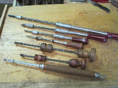

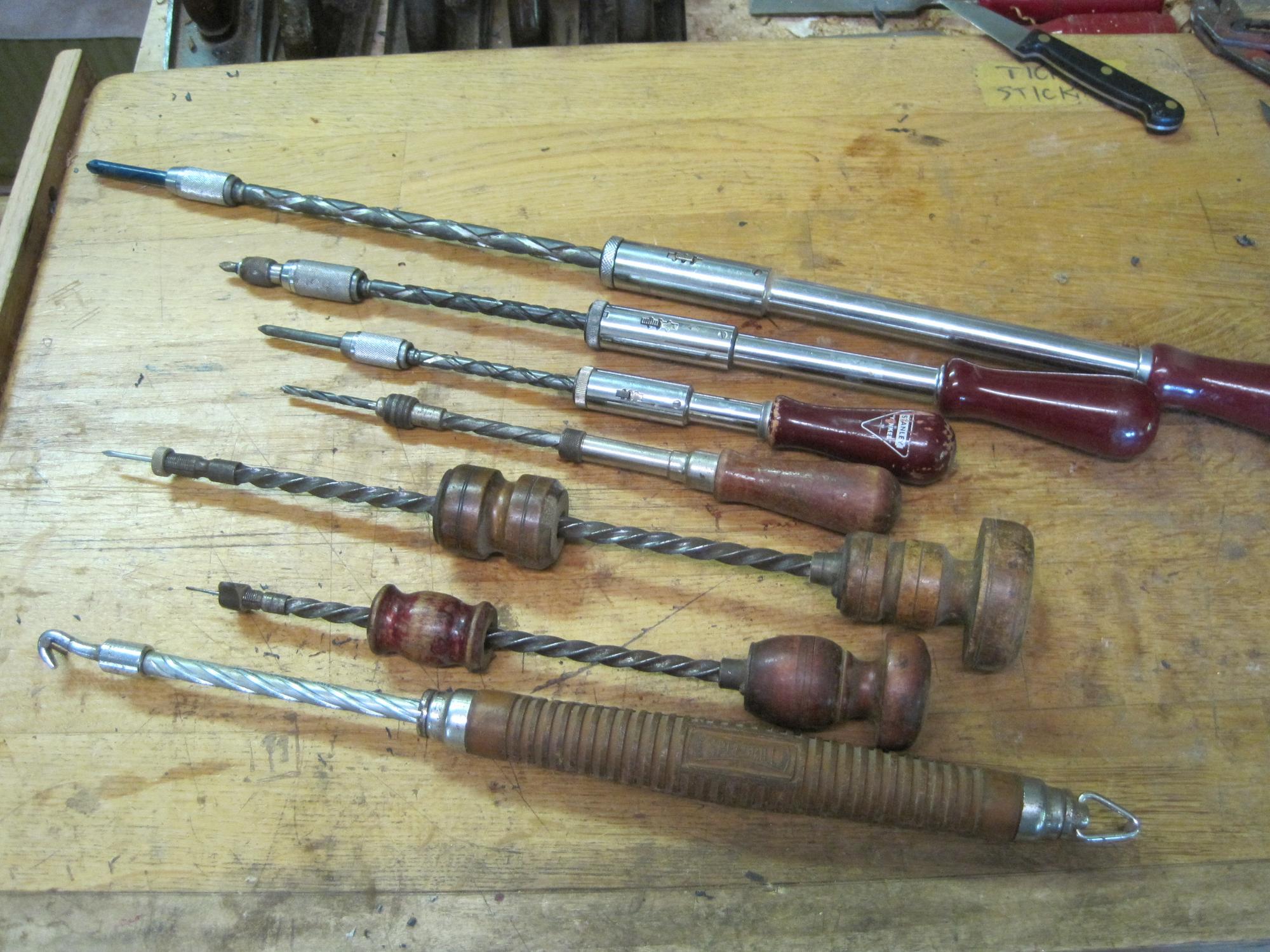

Als je een Bromtol in beweging wilt brengen zodat die rond draait , moet je op een knop met een pin / staaf ( ? ) er aan drukken. Hoe sneller je druk ,des te harder begint hij te draaien. Hoe heet zo'n staaf en hoe ziet dat mechanisme er uit in een Bromtol
Het is een vaker voorkomend mechaniekje, waarbij schroefdraad omgekeerd wordt gebruikt (in plaats van dat een draaiende beweging wordt omgezet in een lineaire beweging, zoals in 99.99% van de toepassingen van schroefdraad, gebeurt het hier omgekeerd: lineaire beweging wordt omgezet in een draaiende beweging).
Hieronder wat gereedschap waarin dat idee gebruikt wordt. Drie pompschroevendraaiers, een pompboor, twee drilboren en een zakkentrekker.
De hele grove spoed van de draad doet ook denken aan een Archimedesschroef.

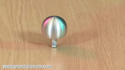

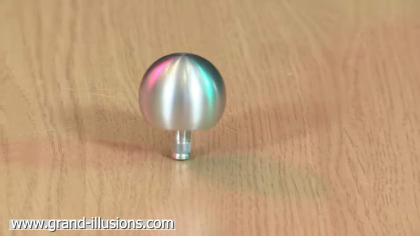

Voor wie nog steeds niet overtuigd is van de pure magie (wat had Arthur C. Clarke daarover ook alweer te zeggen?....): een bijzondere tol die zichzelf omkeert https://www.youtube.com/watch?v=AyAgeUneFds&t=28s Ik ben er 100% zeker van dat de bromtol van OP dat niet kon!
Wat stabiel lijkt blijkt instabiel te zijn, en wat op het eerste gezicht instabiel lijkt blijkt verbazingwekkend stabiel te zijn .
Gyroscopische precessie speelt ook een belangrijke rol in de verklaring van de werking van de boemerang. Er is iemand gepromoveerd op dit onderwerp (heb het proefschrift ooit gelezen proberen te lezen). Gelukkig hoef je de hogere wiskunde niet te kennen om een netjes terugkerende boemerang in elkaar te prutsen....
[Edit: zelfs de groten der fysica vermaken zich prima met zo'n tippe top..... Gelukkig, ik voel me nu plots wat minder dom

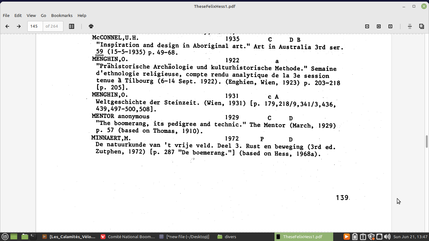

De volledige dissertatie staat online: https://boomerang.ffvl.fr/sites/boomerang.ffvl.fr/files/archives/franc…
Heb hem rond '94 gelezen; hij zat in de collectie van de openbare bibliotheek Rotterdam, óf die van de Erasmus universiteit óf die van de TU-Delft (waar ik ook lid van was, hoewel geen student aldaar).
Bij het doorbladeren ervan zag ik in de literatuurlijst ook weer 'natuurkunde van 't vrije veld' voorbijkomen (in de uitgave van 1972 gaat p.287 blijkbaar over boemerangs); zie bijlage.
De opmerking van Hess over het ontbreken van de natuurkundige en wiskundige modellen over boemerangs en zijn verbazing daarover, deden me terugdenken aan de tijd dat ik serieus overwoog een promotie-traject in te gaan. (op het gebied van materiaalkunde, in het bijzonder hardmetalen en de keuze van de juiste hardmetaalsoort voor een specifieke boorbewerking die zowel verspanend als koudvervormend is, en daardoor volstrekt tegengestelde eisen aan het HM stelt.)
Hoewel er bibliotheken vol zijn geschreven over draaien en frezen was er over deze specifieke verspanende bewerking in de hele geschiedenis van de mensheid slechts één boek geschreven, dat ook nog eens voor de helft over een heel ander onderwerp ging. Verbazingwekkend hoe weinig er bekend over was, los van de empirische ervaring van mensen uit de praktijk.
Vandaar dat die opmerking van Hess me toch even trof - het kwam me heel erg bekend voor.
