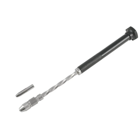

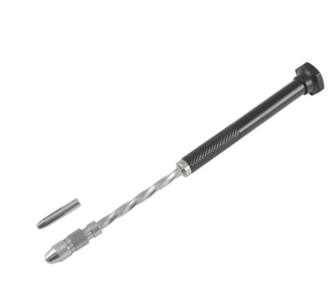

Ken je deze boortjes?
Werken net als de ouderwetse pompschoevendraaier.
Als je er op drukt draait de as rond.
Precies dat principe zit ook in die tol.

Echt een apparaat met dezelfde 3 principes als een bromtol ken ik niet, maar qua aandrijving komt zo'n (oude, ze zullen wel niet meer gemaakt worden) schroevendraaier waarvan je alleen het handvat in moet drukken, waarbij de spiraal-as dan rond gaat draaien en de schroefkop in beweging zet.
Die kun je soms ook nog omkeren met een klein schuifje, waarna 'ie de andere kant op draait.
Geen idee hoe dat soort schroevendraaiers heten overigens. < Edit: pompschroevendraaiers dus.

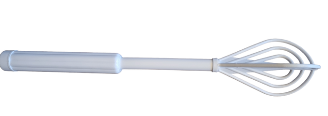

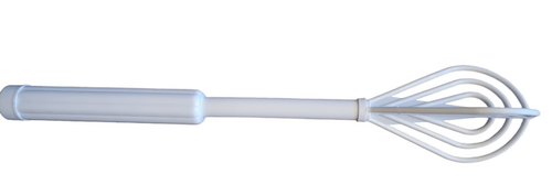

Achter in mijn keukenla ligt een kleine garde, 'handklopper', die op dezelfde manier werkt, alleen dan zonder terug-vrijloop. Zet 'm rechtop in een beker bijvoorbeeld, duw op het handvat en hij draait.

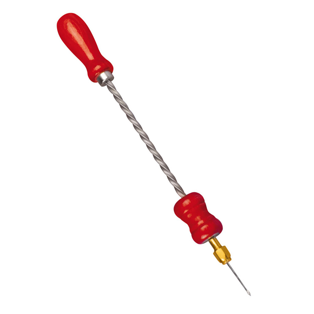

Nog vóór de pompschroevendraaier was er een stuk gereedschap dat met het pleonasme "drillboor" werd aangeduid. Daar hoorden kleine spadeboortjes bij om bijvoorbeeld gaatjes voor spijkertjes in hardhout te maken. Werd ook veel op lagere scholen gebruikt bij het vak 'handarbeid' (soms cynisch met 'pruts' aangeduid).
De pompschroevendraaier was uitgevoerd met een schuifje waarmee je de draairichting kon omkeren of om het mechanisme te blokkeren.
Er zaten twee tegengestelde spiralen in; één voor linksom en één voor rechtsom.
Gluid van de bromtol werd, voor zover ik me herinner, door sleuven en lipjes, die door de draaiwind een brommend en fluitend geluid veroorzaakten.
Soms zat er ook nog een mechaniekje in, dat met een aanstekervuursteentje vuurverschijnselen maakte.

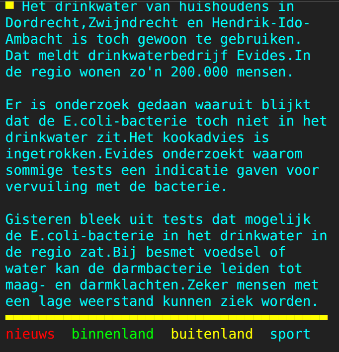

Hoe smaakt Escherichia Coli?
Geen idee,ons water komt ergens anders vandaan (Lexmond)BTW,fakenews lees ik net...

Hoe ze het precies noemen weet ik niet, maar volgens mij is het dit mechanisme:
https://houtje-touwtje.com/product/drilboor
