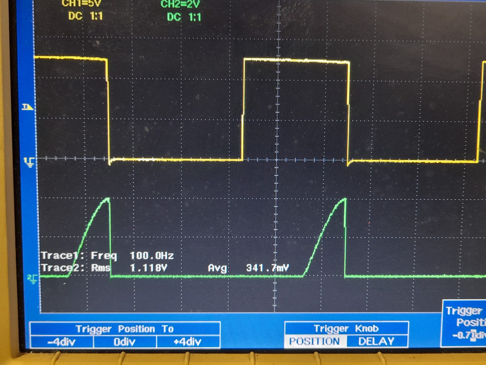

Hmm... als ik de stroom opvoer richting de 4A ( op paneelmeter ) dan beginnen de waardes
van de Vavg op de scope overeen te stemmen!
Denk toch dat mijn scope onderin wat minder nauwkeurig is en dat werd ook gesuggereerd
door Frederick.
Als de oscilloscoop meer dan 8 bits vertikale resolutie (bijv. 10 bits, 12 bits of meer) zou hebben dan zouden de meetfouten bij signalen met een lage amplitude (veel) kleiner zijn. Oscilloscopen met 10 bits, 12 bits of nog meer vertikale resolutie zijn helaas een stuk duurder.
Maar dan kan je toch gewoon de Vdiv van die trace aanpassen. Hoe groter het signaal op het scherm hoe beter de oscilloscoop hoe nauwkeuriger de meting
Dat klopt en werd al eerder aangegeven door FET en door mij (bijv. het driehoekje zo goed als mogelijk beeldvullend maken, zie mijn vorige post).
Bij een 8 bit oscilloscoop is dat de oplossing om nauwkeuriger te kunnen meten, bij oscilloscopen met meer vertikale bits hoef je dat in veel gevallen dan niet meer te doen (kan wel natuurlijk als je op zoek bent naar µVolts).
Op maandag 6 juli 2026 11:43:11 schreef Frederick E. Terman:
Als de onderkant van de golfvorm inderdaad de nullijn is.
Kwestie van de ingang van de scoop aan ground schakelen, dan zie je zo of het enig waarde verspringt.
Op maandag 6 juli 2026 17:14:39 schreef EgbertG:
kijk ook eens wat er gebeurt als je 10x meer tijd op je schermpje bestelt. Mogelijk wordt de automatische meting dan nauwkeuriger.
(En ik zou graag meer zien over wat en hoe je aan het meten bent: Ik denk dat ik zie dat de spanning de meeste tijd net onder nul is, dus een kleine ontlaadstroom gedurende de meeste tijd. Maar het is zeer waarschijnlijk dat je een diode hebt die vrij grondig zou moeten tegenhouden.... Dan is het een meetfout en de vraag is dan waar die dan weer vandaan komt... )
[Bericht gewijzigd door rew op (36%)]
Er staat een diode in serie, de stroom zit altijd boven de 0. Ik denk echt dat dit een meetfout betrof.
