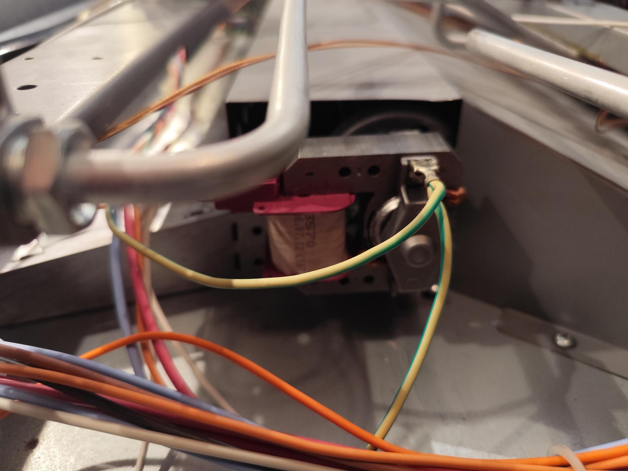

Foto van het motortje dat het hele ding moet aansturen.

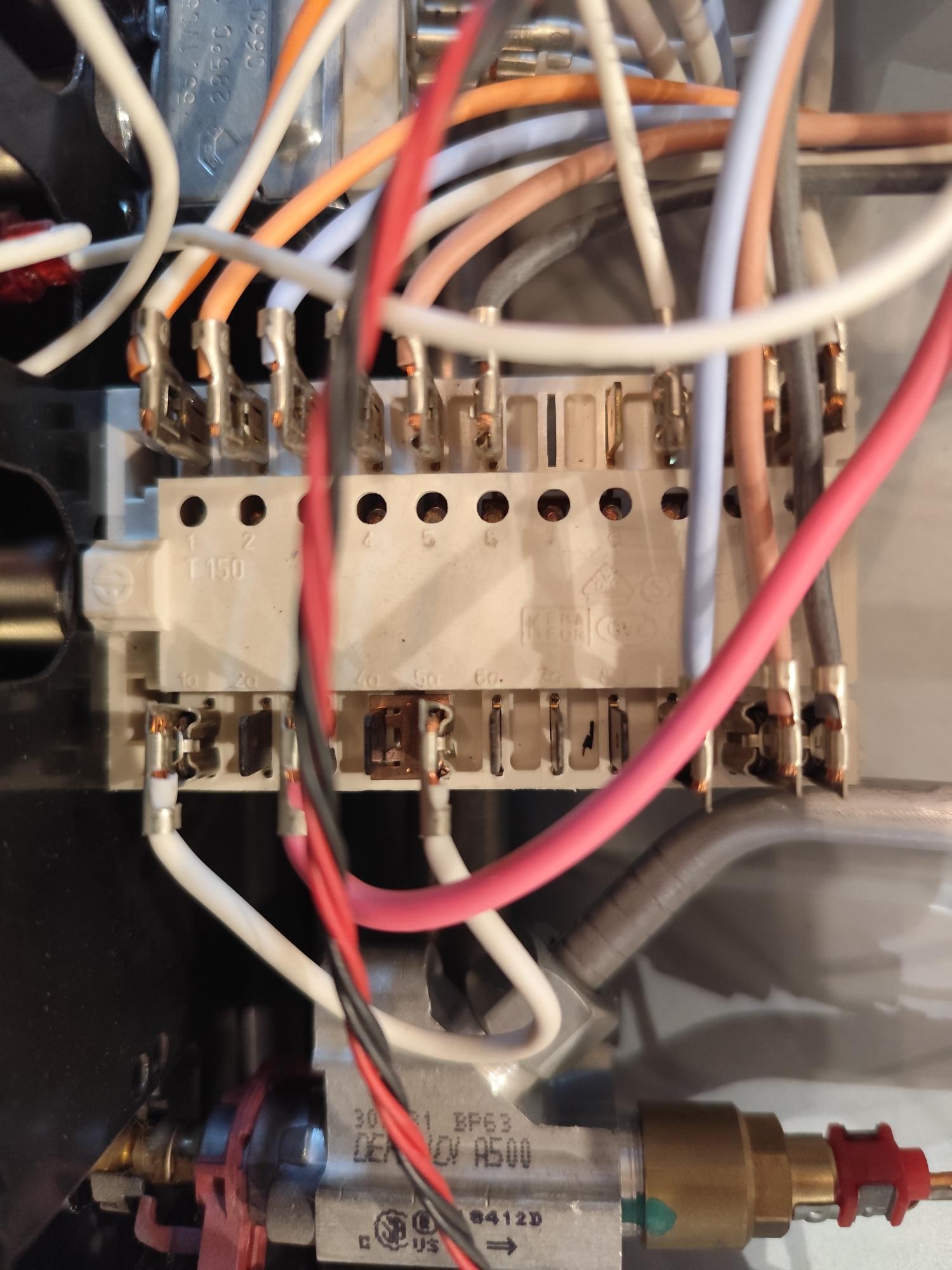

Foto van het schakelkasten
Foto van een ander ding waarvan ik geen idee heb wat het is ?

Die ventilator zou moeten werken voor beide mijn ovens. Bij geen enkele stand gaat die ventilator aan. De laatste keer was ik een kip aan het grillen in de andere oven. Toen vloog de stop er binnen 15 min al uit. Ook compleet nat in het binnenwerk van de oven. Als de bovenkant van het fornuis af is kan ik de oven wel gebruiken want er condenseert niks.
Dit is een dubbele oven met belachelijk veel functies... Volgens de handleiding zou die ventilator ook aan moeten gaan in de ontdooi functie, mijn oven doet dan precies helemaal niks. In de ontdooi functie gebruik je geen warmte. Ook dan meet ik 1,2 volt.
Dus in mijn optiek gaat er nooit genoeg stroom naar die ventilator. Er word wel geschakeld maar nooit genoeg.

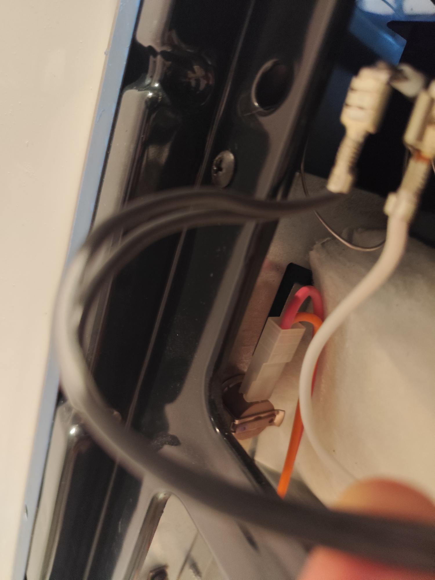

Kun je (zet het toestel spanningsloos) een bruggetje maken over de thermostaat met oranje dunne draadjes? Wat gebeurt er?

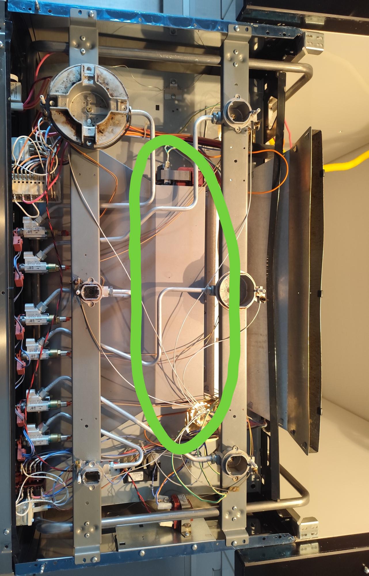

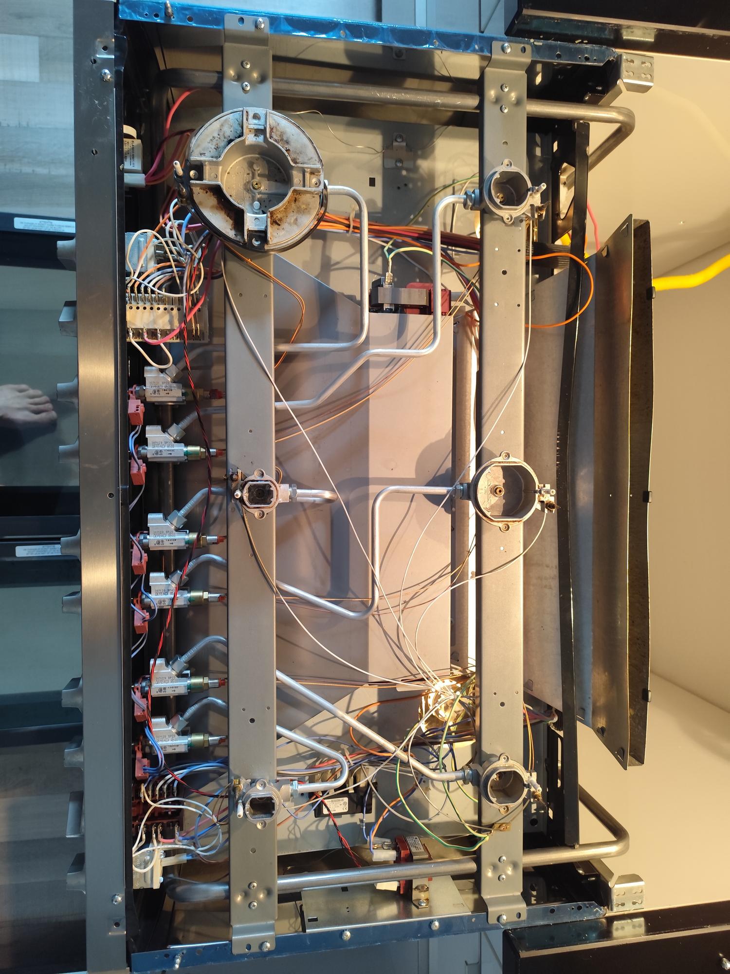

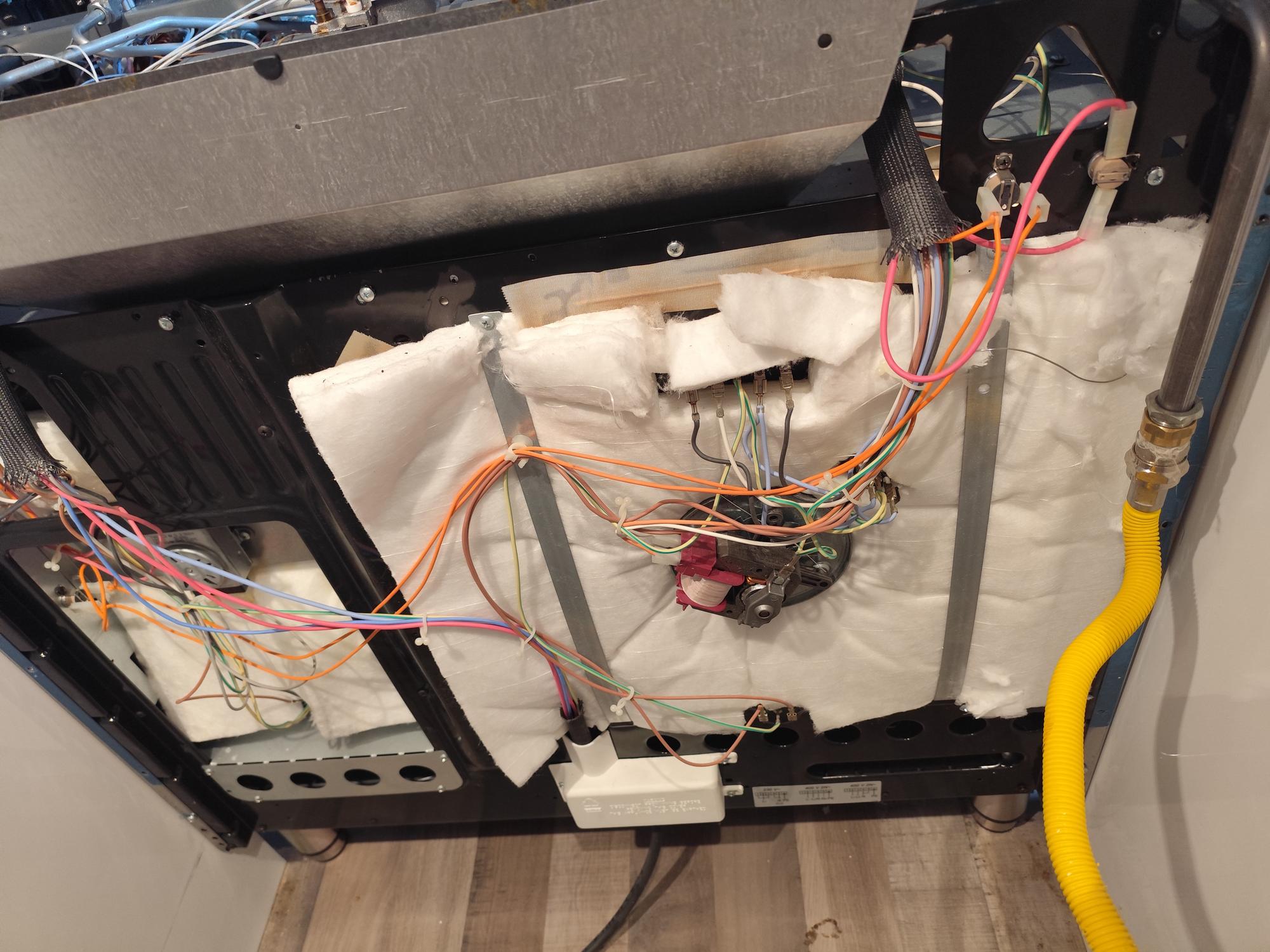

Kun je een uitgebreide fotoreportage maken? Van dit model zijn er veel varianten. Ik vraag me af of de koelventilator domweg via de keuzeschakelaar stroom krijgt geschakelt of dat er via de klok iets intelligenter met bv een triac gewerkt wordt.
Ik ga even stapsgewijs er doorheen.

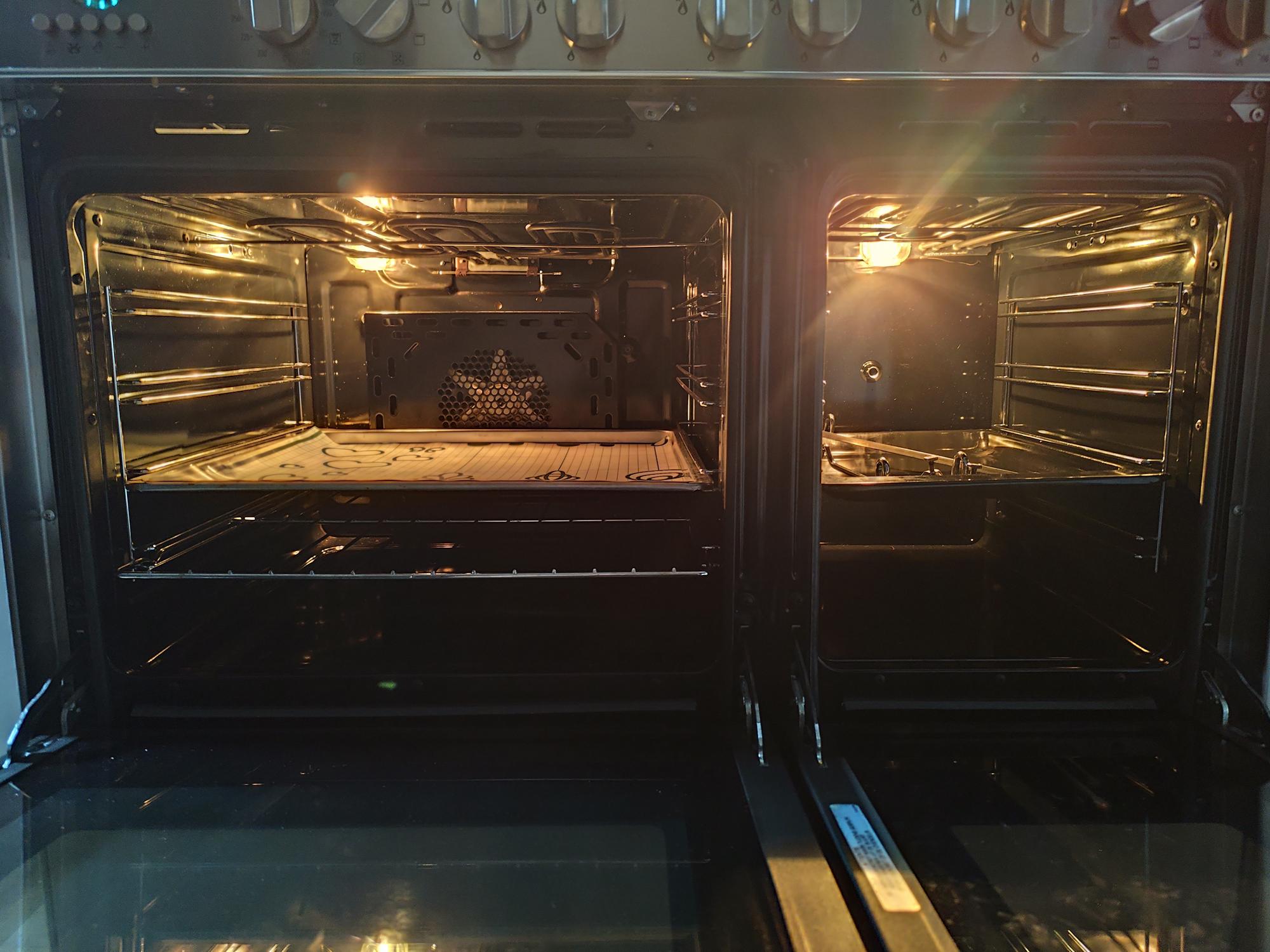

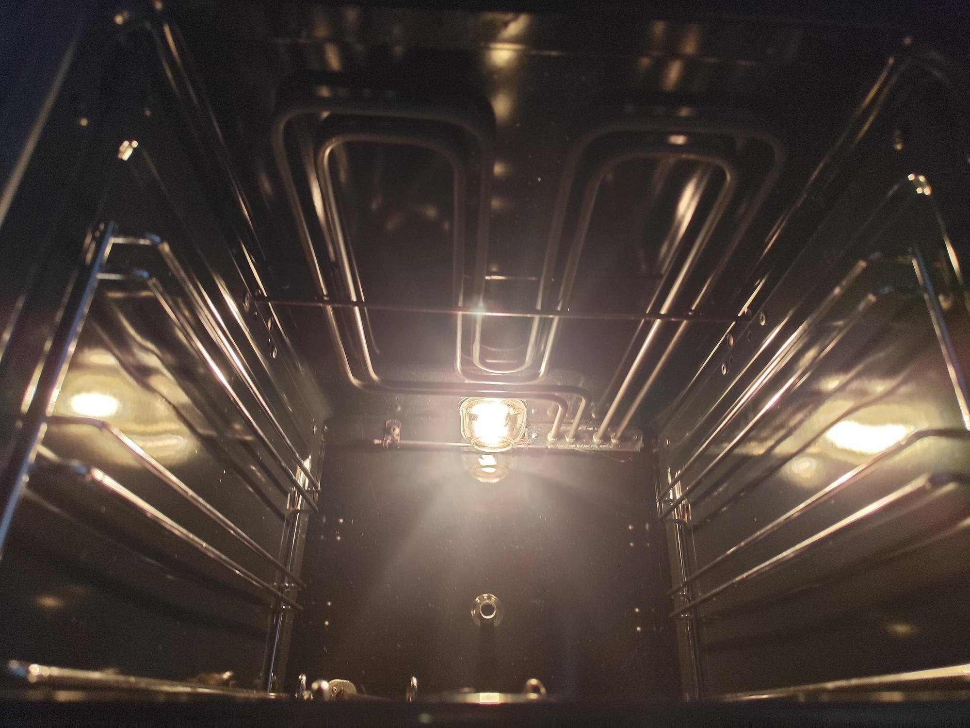

Overzichtsfoto voorkant

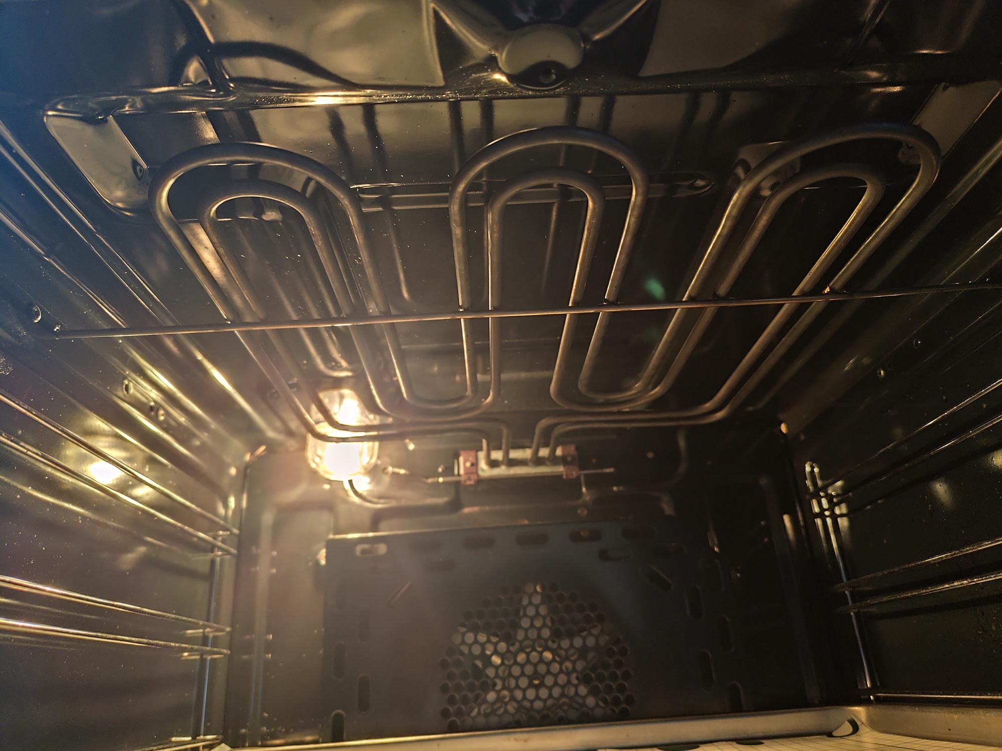

Overzichtsfoto grote oven
Overzichtsfoto kleine oven
Overzichtsfoto bovenkant
Overzichtsfoto achterkant
200 graden op temperatuur laten komen in de hetelucht functie, gaat deze ventilator niet aan.
250 graden grill met heteluchtfunctie slaat hij opeens aan!
Zojuist heb ik de brug gemaakt op de thermostaat en jawel hij is aan.
Ligt het dan aan de thermostaat? Of trek ik dan te snel conclusies?

Groen/geel motor binnen ventilator, denk verwarming, verlichting, motor koel ventilator, behuizing.
Wit temperatuur knop, motor koelventilater, verlichting, motor binnen ventilator
Oranje draden lopen tussen het schakelpaneel, koel ventilator motor, thermostaat, 2e thermostaat, dan lust die door naar rood op denk ik nog een thermostaat(foto van bijgevoegd), naar de stroom verdeling. (Waar de stekker zeg maar binnenkomt)

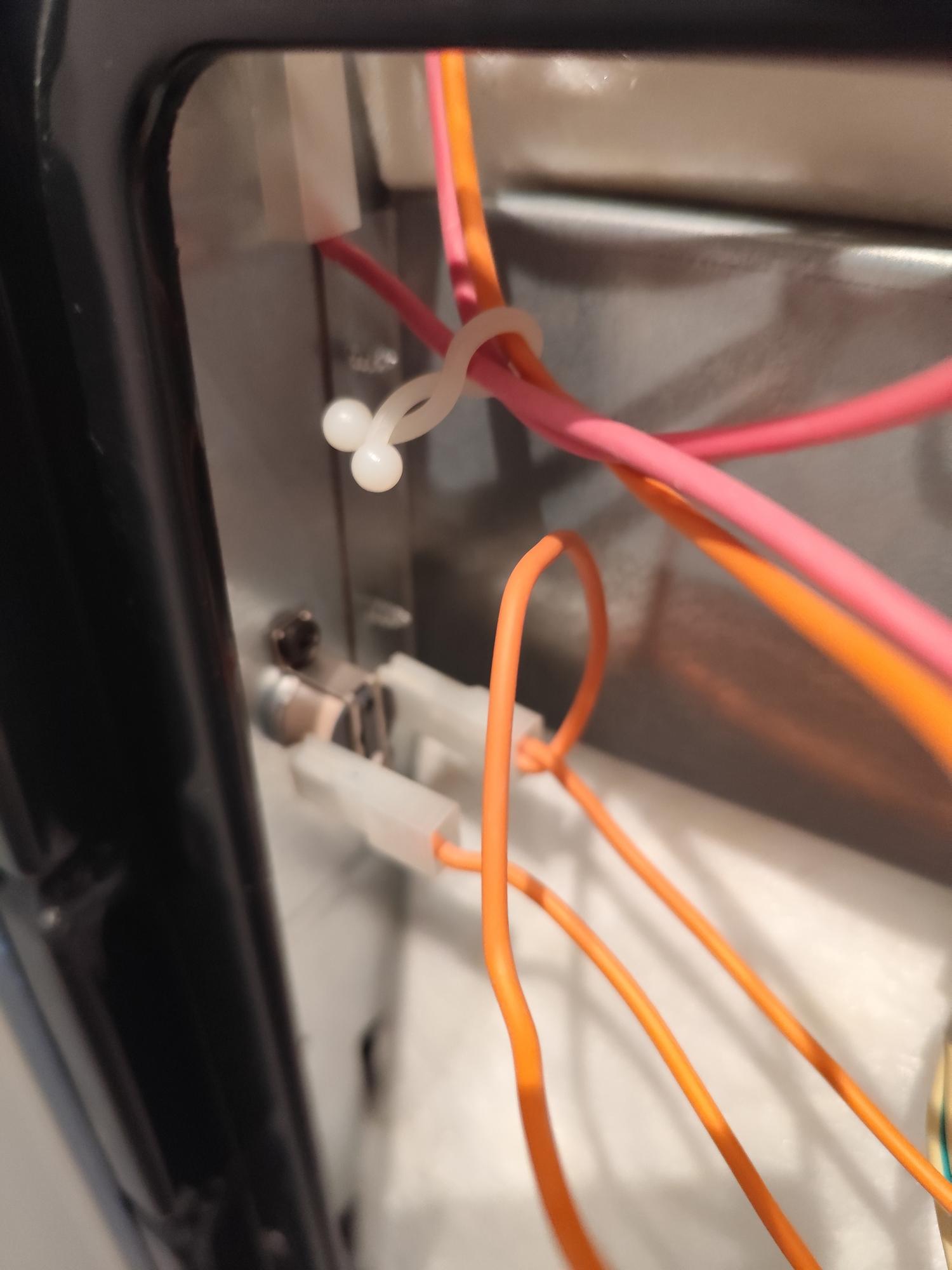

3: dat thermostaatje (dunne oranje draadjes) heeft vanalle opschriften. Op de zijkant en de onderkant. Daartussen zit meestal wel ergens de temperatuur waarde. Bv: 55graden. Kun je hem uit het beugeltje halen en eens kijken? Wel de stroom uit zetten!!
4: er zijn maar 2 draden. Geelgroen is de aarding en van geen functioneel belang. Dus inderdaad 1 snelheid. Een eenvoudige oven dus. Geen complexiteiten.

Ik zie dat de oranje draden parallel lopen naar een 2de thermostaatje. Dat dient om de koelventilator in te schakelen als de kleine oven de kast warm maakt. Daar gaat dezelfde waarde op staan en is dus verwisselbaar.

Er zit toch geen filter voor de ventilator ingang? (warme lucht ventilator) binnenruimte achteraan.
Het is belangrijk dat je vanaf de koelventilator de oranje draad nauwkeurig volgt naar zijn volgende eindpunt. Enz...
1 hoe doe ik dat? Beide thermostaten geven 80 graden aan.
In de rode boog zijn ook 2 thermostaten bij de kleine oven 1 van 150 en bij de grote oven 160 graden.
Ik heb de kleine thermostaten in heet water gelegd en die hoor je dan klikken. Als je ze eruit haalt hoor je ze ook weer klikken. Dat kan ik met die grote niet doen.

1: de thermostaatjes lijken me goed. De 2 met hogere waarden hebben waarschijnlijk dikke draden. Dat zijn veiligheden en behoren enkel in noodgevallen te reageren. Die met dunne draden zijn NO (normal open). En die met hogere waarden en dikke draden zijn NC (normal closed). NO wil zeggen dat in koude toestand de schakelaar open staat en dus geen stroom doorlaat. NC wil zeggen dat in normale koude toestand de schakelaar dicht staat. Enkel bij overhitting gaat de schakelaar open om de boel te onderbreken. Dit is te meten met een ohmmeter.
2: dit denk ik ook maar dit weet je pas echt zeker als je je bekabeling analyseert. Wat ik denk dat je daar hebt is het volgende:
Oranje draad vd koelventilator gaat naar thermostaat 1. Vandaar naar thermostaat 2.
De andere zijde vd 2 thermostaatjes zijn ook met elkaar geconnecteerrd en gaan naar de fase (hoofdspanning). Maw, er is geen draad die naar de keuzeschakelaar gaat om bij inschakeling de koelventilator al te laten starten.
Dit is puur hypothetisch en is zo bij 90% van dit soort ovens. Ik ben niet daar en je hebt een vreemd probleem dus we mogen niet zomaar aannames doen. Probeer mijn schematische stelling te verifiëren met je toestand daar.
4: de thermostaat vd kleine oven mankeert dus ook maar die van de grote lijkt me dan in orde te zijn. Mss de test herhalen op de warme lucht stand. De koelventilator start pas als er gekoelt moet worden. Er zit steenwol rond de oven dus het kan wel even duren vooraleer de omkasting heet genoeg is om gekoeld te worden. Zo zie ik dagelijks ovens. Het vochtprobleem is wat je geval wat apart maakt. Daardoor moeten we wat omzichtig tewerk gaan maar voorlopig lijkt het koelventilator gedeelte naar behoren te werken.
6: je zekering/verliesstroomschakelaar springt nog steeds lees ik. Naar vermoeden zit er nu niets van vocht in de oven. Dan blijft dus verlies vd weerstanden over als meest aannemelijke optie maar wederom is er geen 100% uitsluitsel. Lees dit topic. Hier behandel ik een extreem geval maar zo begrijp je de verliesstroom problematiek van ovens misschien beter.

2 Oranje draden lopen tussen het schakelpaneel, koel ventilator motor, thermostaat, 2e thermostaat, dan lust die door naar rood.
4 maar hij slaat na een uur dus nog steeds niet aan. Ondanks dat die oven warmer is dan 250 graden. Dit lijkt me niet goed.
6 klopt niks in de oven. En de bovenkant zit er niet op. Dus ook geen mogelijkheid om te condenseren.

Ik stel me de vraag hoe erg het condensatie probleem is. Mss zitten we daar op een compleet dwaalspoor. Mss vallen de druppels wel mee en is het geen "zwembad" maar hier en daar wat vochtigheid en is het uitvallen gewoon een verwarmelement met verlies (zie link naar topic) zoals elke oven wel eens heeft.
Om uit te sluiten dat er toch niet echt iets werkelijk mis is mogen we er natuurlijk ook niet te licht over gaan maar voorlopig is het een banaal verlies euvel met: overtemperatuur in kleine oven, onregelmatig warmen in grote oven,mogelijk laattijdig opspringen van koeling dewelke moet in de gaten gehouden worden
Als ik de foto's nog eens bekijk zie ik geen gaten in de oven. Dit is dus een standaard oven. Er behoort geen vocht in de omkasting te komen of toch niet problematisch veel. Dit gezegd zijnde zorgt vocht voor oxidatie. Er is nul komma nul oxidatie te vinden op aansluitingen of metalen delen dus lijkt mij het vochtprobleem toch nogal mee te vallen misschien.

Ik was een kip aam het braden op 180 graden. Het vet van die kip lag overal in die oven. Ik heb dit eerst grondig schoongemaakt. Ik wou niet dat dat nog meer ging aanbranden. Om vervolgens het nooit meer schoon te kunnen krijgen. De onderkant van de boven plaat was compleet nat geworden. Overal druppels een vochtige bende binnenin. Gewoon omdat de boel niet goed afgevoerd word volgens mij.
Ik heb je draadje gelezen hoor. Interresant! Idd ik gebruik hem weinig omdat die altijd kut doet... Hoe de vorige bewoners er mee om zijn gegaan dat weet ik natuurlijk niet.
Als je op de foto's van de voorkant kijkt dan zie je afzuigingsgaten aan de bovenkant van de deuren. Als ik de thermostaten brug gaat die koelventilator wel aan, en voel je hem daar ook echt aanzuigen. Die hij dan weer afvoert aan de bovenkant.
2: bedoel je met schakelpaneel de keuzeschakelaar? Ik zie een dunne witte en oranje (is het die?) aan de allereerste (voorste) aansluiting zitten. Klopt dat? Gaat die dunne witte naar een signaallampje op de front? Werkt dit?
4: ik vermoed dat je niet over een megger (verliesstroommeter) beschikt. Dan wordt de dader of daders (verwarmingselement(en) met verlies) vinden wel een uitdaging. Je zou, manueel 1 voor 1 testen, of, via eliminatie, kunnen werken. Beide onnauwkeurig en niet geheel betrouwbaar maar mss betrouwbaar genoeg...
