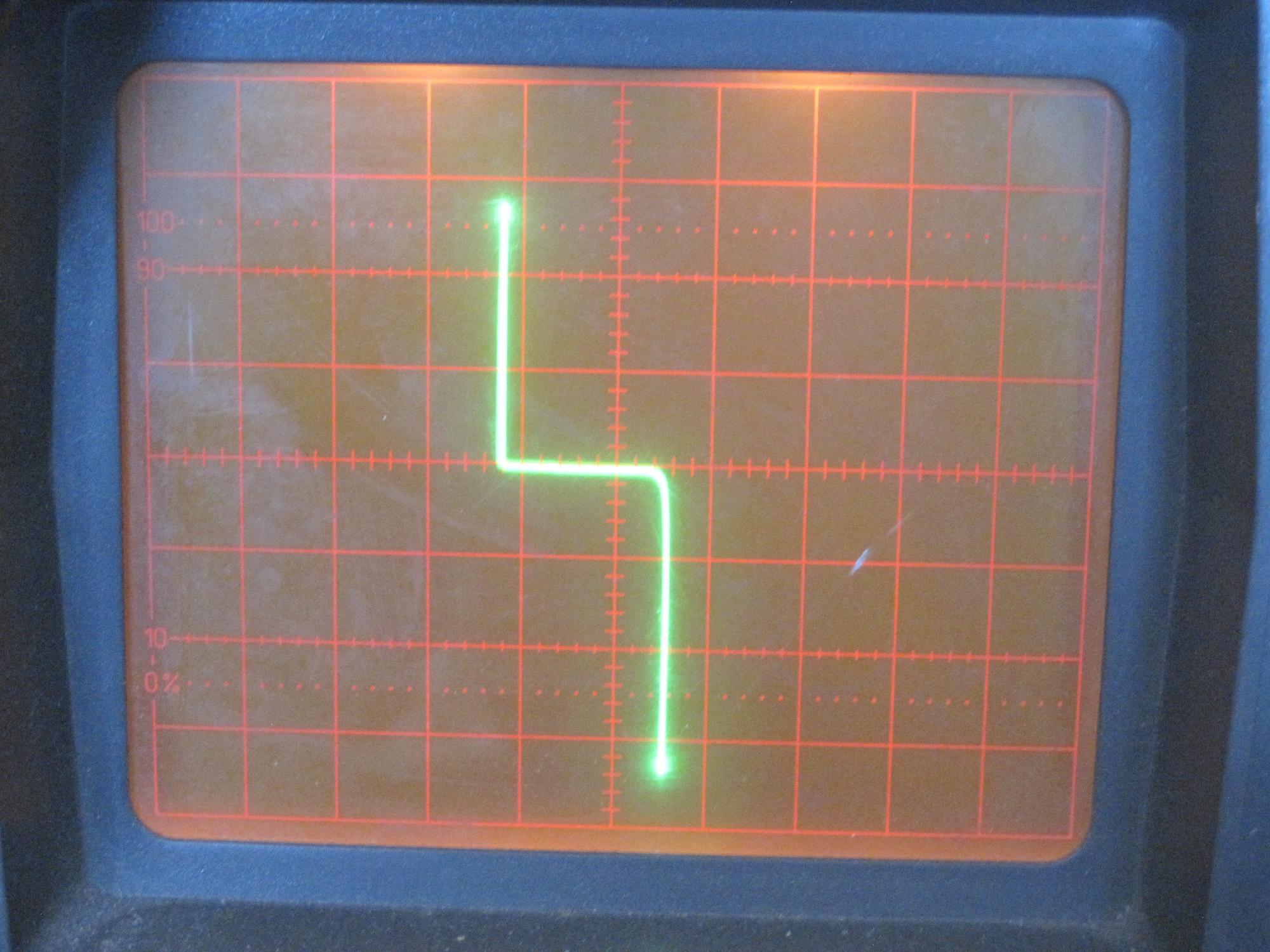

Ik heb hier 4 zeners 1N823 welke volgens de datasheet tussen de 5,9 en 6,5 moeten zitten.
Nu het vreemde. Deze meten allemaal tussen 6V1 en 6V2 wat keurig is. Maar normaal meet je dan 6,1V de ene kant op en iets van 0,6V de andere kant op. Deze meten de andere kant op niets. Mijn multimeter kan 14V maken dus het is meer dan 14V. Ik heb nog niet met de smu getest en de curve tracer staat nog niet hier. Op de "huntron" lijkt dat punt ergens rond de 25V te liggen en die knik is scherp. De 6,2V knik is een wat ruimere curve. Dus het plaatje is wel zener achtig alleen dan met vreemde waarden.
Is de 1n823 een speciaal soort zener of zijn ze alle vier half dood ofzo.?

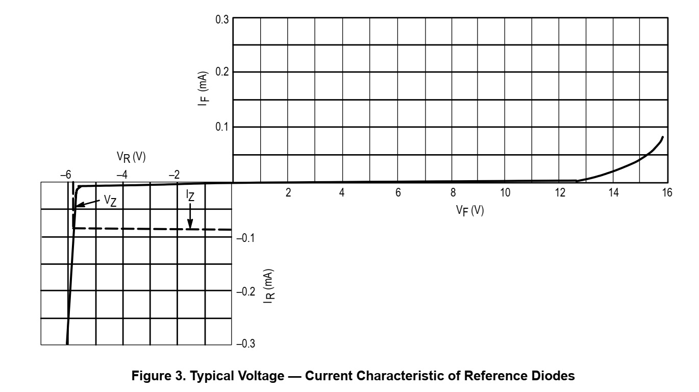

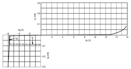

De 1N823 is een temperatuurgecompenseerde zener, volgens de datasheet.

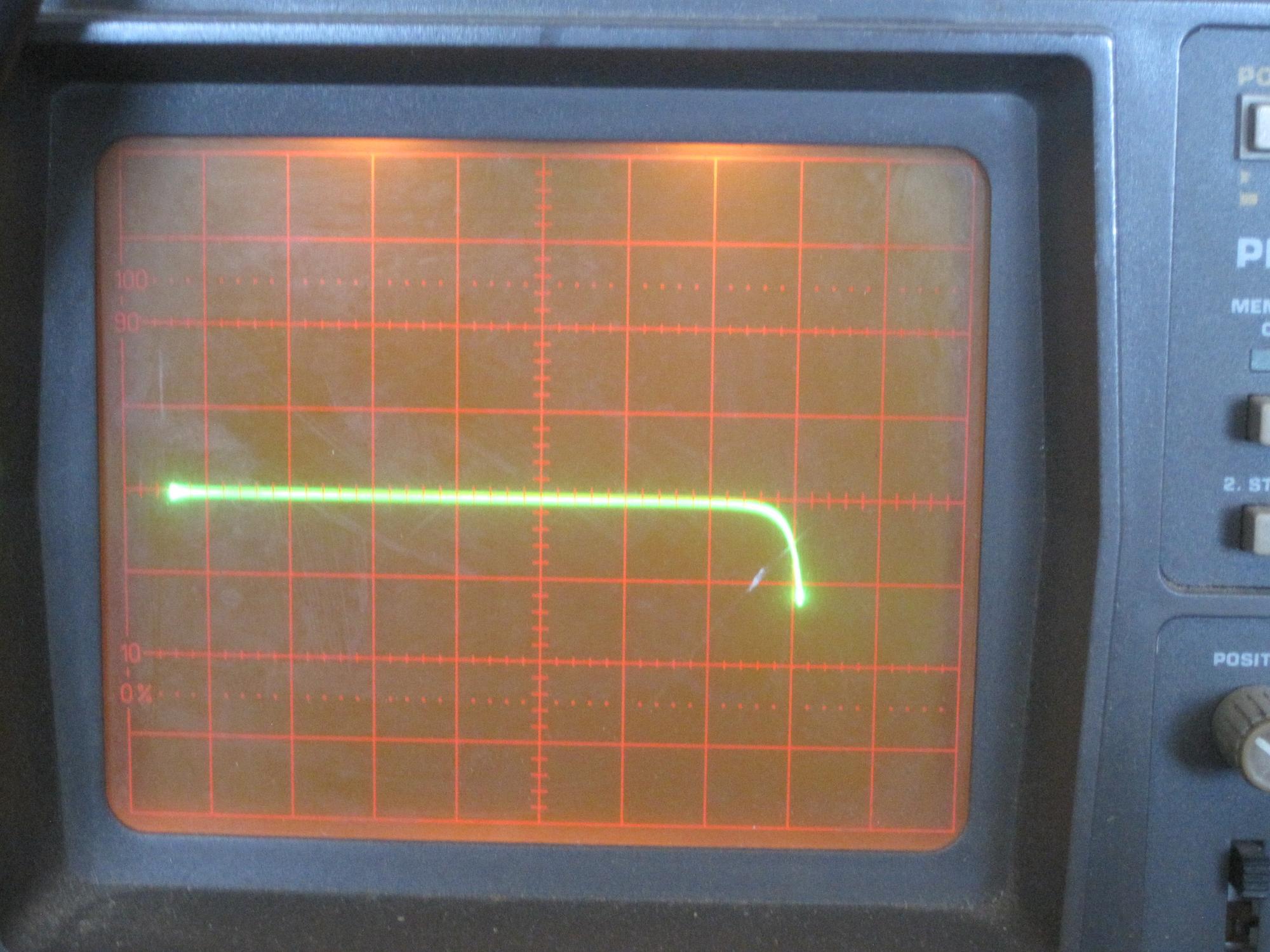

Ik kon zo snel geen 1N823 vinden maar wel een 1N821, uit dezelfde familie. Heb deze even aan de signature analyzer gehangen.
Zoals op de tweede foto te zien is slaat hij in 'forward' door bij ca. 12V, niet de gewoonlijke 0.65V. In elk geval geen gewone zenerdiodekarakteristiek!
H=2V/div:
H=10V/div:
