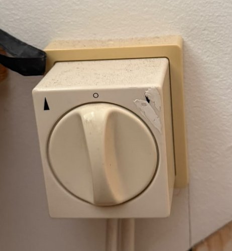

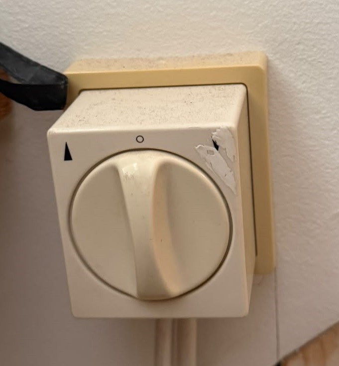

In de buurt nog een dakkapel, lijkt dezelfde te zijn, rolluik is echt ingebouwd in de dakkapel en daardoor heel lastig te zien.
Ik kreeg onderstaande foto van de bediening, ik durf er eigenlijk dat wel van uit te gaan dat het 230 V is.
Wellicht dat ik daar nog een keer met een contactloze spanningstester ga kijken zodat ik het zeker weet.
Ben er nooit zo’n fan van om oud installatiemateriaal bij anderen open te maken :S

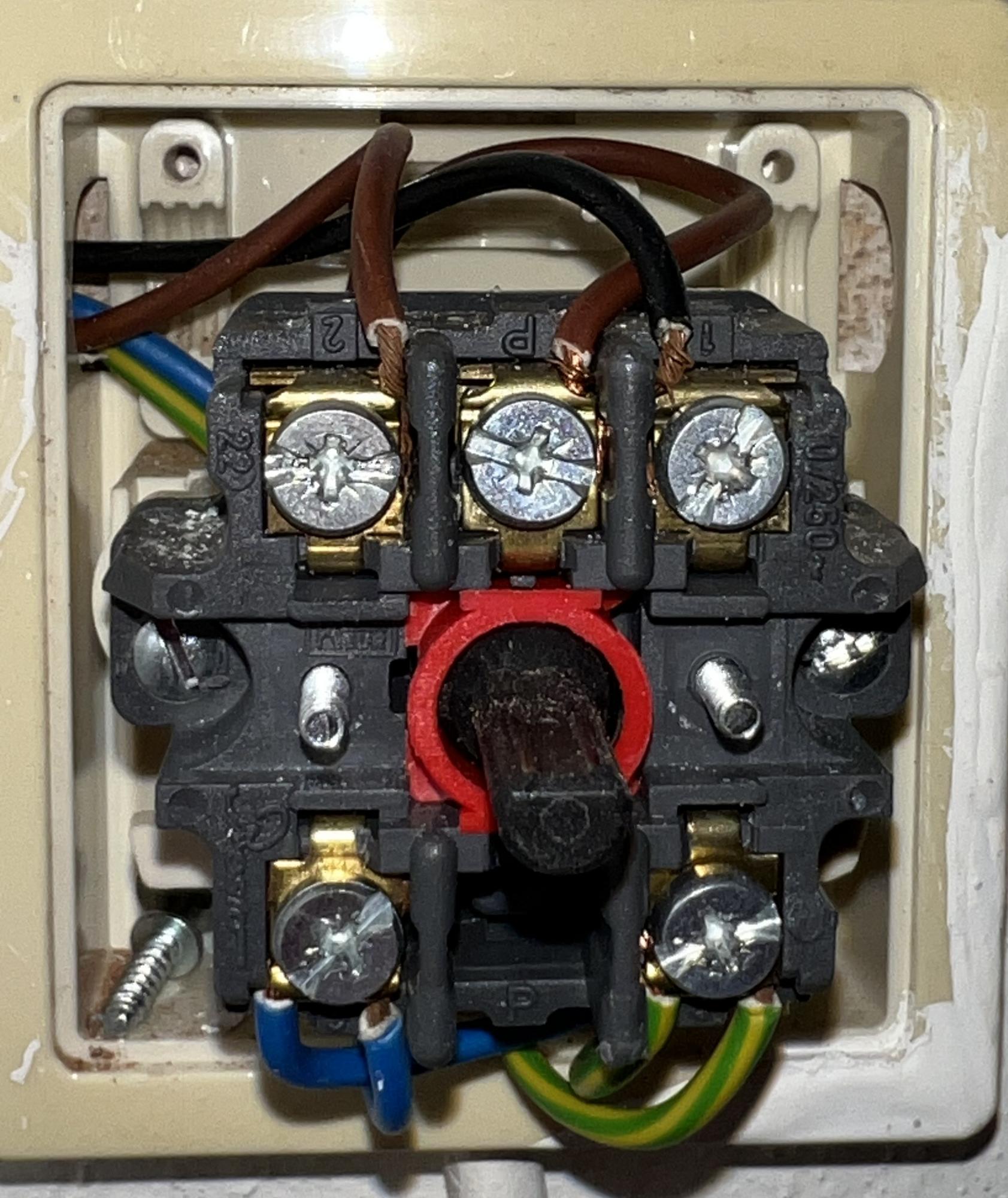

De terugverende up/down knop met ruststand in het midden is makkelijk met een tang te verwijderen, daaronder zitten 2 schroefjes om de plaat te lossen.
Alleen heeft de TS nog geen schakelaar ;)
Dat is ook nergens voor nodig, kleuren zijn altijd hetzelfde, hooguit op/neer kan verwisseld zijn, maar dat heeft ook met motor montage te maken.
Gewoon proberen.
Blauw aansluiten , 3, 15A traag zekering aan de andere draad en daar zwart en bruin kort meer testen met een schakelaar er tussen of zo.
Zit er echt sluiting ergens dan piept dat zekeringetje door.
Die motor zal ergens tussen de 100 en 200 watt trekken dus dat moet makkelijk kunnen.

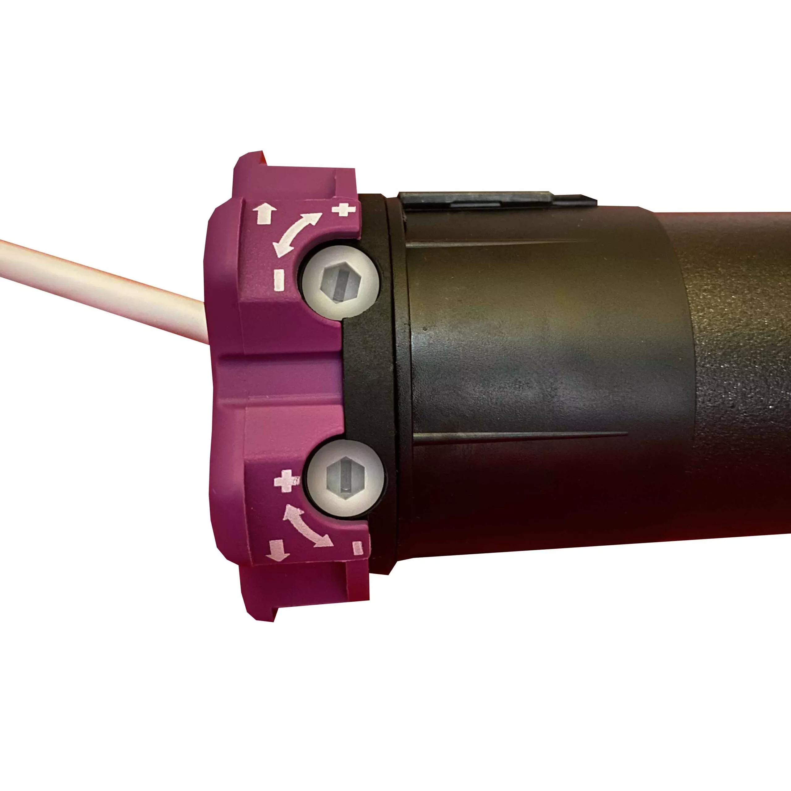

Ik heb geen rolluik maar een uitvalscherm ook wel glijarmscherm genoemd. Dat heeft links en rechts scharnieren. Volgens mij zitten die afslagschakelaars binnenin, ik kan nergens iets ontdekken aan de buitenkant wat instelbaar is.
@Sine ik had dat plaatje van mijn switch erbij geplaatst omdat de OP blijkbaar niet bekend is met de aansluiting van de op/neer switch van de buren, service vd zaak :-) edit: zie nu een verdwaalde schroef liggen...
@RAAF,
Die schakelaar zitten daar (net als bij een rolluik) aan de buismotor zelf, op de plek waar ook de kabel de motor in loopt.
Bij sommige nieuwere varianten is die afslag elektronisch (motoren met afstandsbediening bijvoorbeeld)
