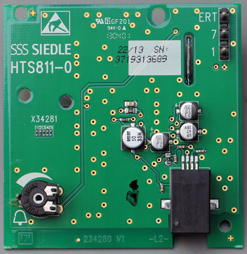

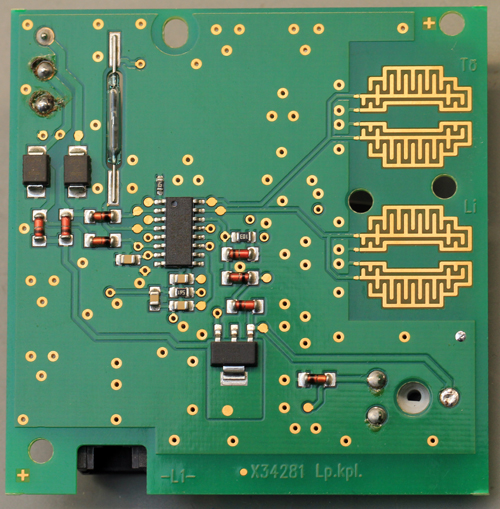

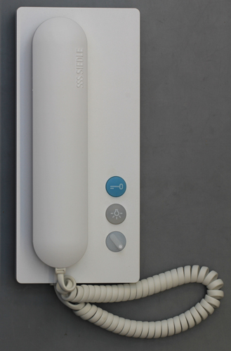

Hallo Forum, Ik heb een Siedle HTS 811 huistelefoon en nu wil ik een extra bel aansluiten (bedraad) zodat deze in de tuin te horen is.
Heb de spanning van de interne speaker afgetapt (deze bedraagt zo'n 7 Volt op het moment dat er wordt gebeld.
Dacht het met een extern relais op te lossen (stuurspanning slechts 60mA) maar dit werkte niet. Op het het moment dat er werd gebeld ging de spanning naar 0 Volt
Ik zat te denken aan een SSR solid state relais deze consumeert maar zo'n 10mA
Beste forum gaat dit werken of heeft er iemand nog andere ideeën? Ik hoor het graag

De speaker in de hoorn is de " bel"
Daar een opto tussen zal niet goed gaan.
En de opto zal de spraak ook als signaal zien.
Spraak en bel zijn immers wisslspanning om het geluid te maken.
Klem 7 is voor de bel, maar daar staanemaal rare niveaus op in rust, bellen en spraak, daar kan je ook weinig mee.
Wat ook nog kan is een zg "slechthorenden" bel.
Dat is een kastje met een microfoontje wat je bij de telefoon monteert.
Die reageert op het vrij harde belgeluid en kan een draadloos ontvangertje etc aansturen.
Die monteer ik wel eens bij slechthorenden als extra bel.
