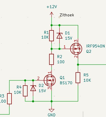

Ik heb een simpele schakeling (zie bijlage) achter een Arduino om Ledstrips met PWM te dimmen. Zonder R2 en D1 werkte de schakeling. Ik wilde alleen met een 16 V zener de Mosfet beschermen. Met beide componenten erin wordt R2 heel heet (verkleurt). Ik doe natuurlijk iets fout, maar ik weet niet wat. Eigenlijk wil ik ook de kleine Mosfet beschermen (D2) maar toen werkte de boel niet meer.
Wie kan en wil me helpen.
Als je op 12V werkt hoef je de fet niet beveiligingen die kan max =-20V op de gate aan.
Als R2 warm word en R1 is gecontroleerd dat die ook 10k ohm is dan lat D1 de stroom ook door. Deze zit mogelijk verkeert om of is een andere zenerdiode met een lagere spanning.
De zenerdiode kan zo ook nooit goed werken omdat er geen weerstand is die de stroom begrenst die door de zenerdiode gaat. IK zou hem gewoon weg halen

D1 lijkt me verkeerd om te zitten.
Het is de bedoeling om de gate te beschermen tegen spanningen hoger dan 15V t.o.v. de source; op deze manier kan de spanning niet hoger worden dan 0.7V.... en schakelt de FET nooit echt uit (denk ik - bij P-FETs moet ik altijd veel dieper nadenken dan bij N-FETs).
Ik zou ze niet weghalen; de enige manier waarop een MOSFET eigenlijk makkelijk defect raakt is een te hoge spanning op z'n gate. >20V positief of negatief op z'n gate (t.o.v. source) is onmiddellijk funest.

12V, iets met U2 en 100Ω weerstand.
Denk dat TS geen 1,5W weerstand van 100Ω voor R2 gebruikt heeft.

D2 heb je ook verkeerdom aangesloten.
Een Zener spert toch van kathode naar anode tot de spanning boven de zenerspanning komt? Dat moet toch betekenen dat er van + naar - geen stroom door de zener gaat tot de spanning boven de 16 volt komt. Ik ga morgen de printplaat nakijken, maar ik ben er redelijk zeker van dat de zener goed zit.
Zit in het schema D2 dan wel verkeerd om?
nonius
In het schema is D2 goed getekend en D1 verkeerd om.
Ik zou de 100R weerstand verhogen naar 1k, 2k2, 3k3 o.i.d.; het is nergens voor nodig dat die weerstand zo laag is (tenzij je héél snel wilt schakelen, maar dan kun je sowieso beter een echte gatedriver gebruiken zoals een TC4420 o.i.d.)
D1 zit niet zozeer verkeerdom maar doet niets. Althans in het schema. In werkelijkheid zal hij wel verkeerdom zitten of stuk zijn.
R2 verhogen is een slecht plan, dan gaat de FET niet netjes open. Ik zou simpelweg D1 weglaten. Verder lijkt de schakeling correct. D2 zit daar prima.

- IRF9540 (Q2) is een P-fet (zowel het typenummer als het symbool), wat die N erachter doet is niet geheel duidelijk en schept ook een hoop verwarring.
- Q2 is correct getekend, evenals D1 die op deze manier voorkomt dat de gate meer dan 15V negatief wordt ten opzichte van de source (of meer dan 0.7V positief).
- D2 is ook correct getekend, die voorkomt dat de gate van Q1 meer dan 15V positief wordt ten opzichte van de source (of meer dan 0.7V negatief).
Beide zener diodes zijn overbodig: de maximale spanning hier is 12V...
Als de schakeling werkte voordat D1 en R2 geplaatst waren is dat afdoende bewijs voor punt 1 hierboven.
Als na plaatsing van D1 en R2 deze laatste te heet wordt loopt er duidelijk teveel stroom door, dat kan alleen komen door een gate-source sluiting in Q2 of een sluiting in D1 (of D1 zit verkeerd om op de print).
Als na plaatsing van D2 de schakeling ophield met werken doet dat vermoeden dat ook die verkeerd om op de print zit...

Vreemd dat niemand tot nu toe heeft geantwoord dat een zenerdiode "andersom" een normale diode is.
Als Q1 in geleiding is valt er over R2 12V-0,7V=11,3V
R2 dissipeert dan ruim 1.2W en daar wordt hij wel warm van.

Beste mensen, ik moet met de billen bloot. Ik heb de D1 omgedraaid op de print
. Dat vindt de weerstand niet leuk. Ik vraag me nu af of Q1 dat heeft overleefd. Morgen tijd om me daar even over te buigen. Iedereen bedankt voor het meedenken.

I=U/R=12/100=120mA
Volgens de datasheet van de BS170 (zie bijlage) heeft deze een Id=500mA. Dus ik vermoed dat die nog wel in orde is.

I=U/R=12/100=120mA
Je vergeet hier de RDS(ON) in de berekening, die is 1.2Ω typical maar kan zomaar 5Ω zijn...
Die stroom is dus zelfs iets lager: (12-0.7)/(100+1.2)=112mA typical, 108mA als de RDS(ON) maximaal is.
Het enige waar FETs wel heel snel van defect geraken is een te hoge (of te lage) spanning op hun tere gate-jes.... > +/-20V t.o.v. source is direct einde oefening.
Waar FETs (halfgeleiders in het algemeen) ook snel door stukgaan is dissipatie (lees: opwarming) en de bijbehorende thermal runaway.
De stroom wekt in de RDS(ON) warmte op: P=I²xR; dat is hier 15mW typical, 58mW als de RDS(ON) maximaal is. Het maximum voor de BS170 is 300mW.
Maar hierdoor wordt de FET wel warmer, en wel 150 graden voor elke Watt die er gedissipeerd wordt in de TO-92 behuizing: maximaal 8.7° (de SOT-23 uitvoering wordt maximaal 24° warmer), ook hier geen reden tot alarm.
Voor vermogens halfgeleiders is er nog iets wat in de gaten moet worden gehouden: de Safe Operating Area, maar dat is hier niet nodig.
Vaak vergeten: de diode wordt óók warmer, al is het gedissipeerde vermogen daar met maximaal 8mW nog kleiner.
