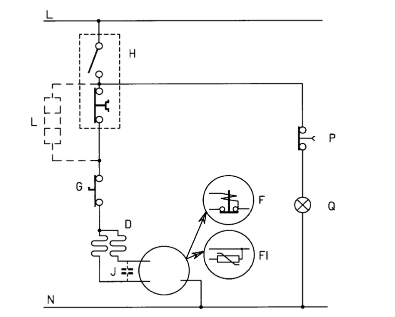

Denk eraan det het ontdooielement aan moet gaan als de compressor uit is en dat je er een hysteresis in hebt zitten anders gaat de kast pendelen. (even kijken hoe dat nu schakelt in het schema).
Bij een mechanische is dat het verschil tussen -5 op de verdamper en +5 bij ontdooien ( temperaturen sijn een voorbeeld).

Uit mijn witgoedtijd ( als wat langer terug) was het vaak een soort weerstandsdraad achter de verdamper die in serie met de compressor geschakeld werd, een wisselcontact wat echt uit ging als je de thermostaat naar uit draaide.
Zet die hysteresis eerst op 4 graden of zo en kijk hoe het werkt.
Dit schema als voorbeeld even geleend uit een ander topic.
