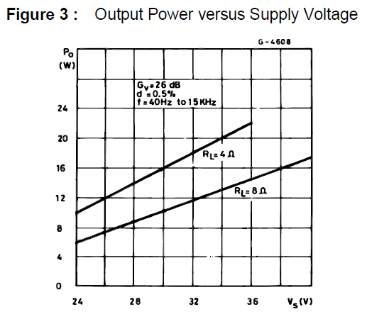

In dit geval zou "gewoon bouwen" wel eens op een grote teleurstelling kunnen uitdraaien.
Bij schakeling https://www.circuitsonline.net/schakelingen/51/audio/40-watt-versterke… zou overigens wel wat meer toelichting mogen staan, om nabouw door beginners niet in een fiasco te laten eindigen.
Bij montage op een koelblok kunnen de transistoren T1 en T2 in principe zonder isolatie op het koelblok geschroefd worden, omdat bij beide transistoren de collector doorverbonden is met de metalen koelvin. Beide collectoren liggen aan de uitgang van de TDA2030A. Maar dan moet het koelblok zelf wel geïsoleerd gemonteerd worden. Deze mag dan niet doorverbonden worden met de metalen behuizing van de versterker. En de TDA2030A moet dan alsnog geïsoleerd gemonteerd worden (mica plaatje + isolatiering voor schroef).
Verder is het maximale uitgangsvermogen zoals bij elke versterker sterk afhankelijk van de voedingspanning en van de belastingsimpedantie. Bij een voedingspanning van bijvoorbeeld 24V zal die 40W bij lange na niet gehaald worden, en kan de versterker ook prima zonder boost-transistoren gebouwd worden, mits the TDA2030A goed gekoeld wordt. En zonder boost transistoren kun je de "tab" en het koelblok beide aan aarde leggen.
PS: Plaatje hieronder toont het max uitgangsvermogen als functie van voedingspanning voor 4 Ohm en 8 Ohm belastingsimpedantie. Plaatje komt uit de datasheet van de TDA2030A, en geldt voor de TDA2030A zonder boost transistoren. De boost transistoren zorgen ervoor dat het IC met een hogere voedingsspanning gebruikt kan worden met 4 Ohm belasting, maar je hebt dan nog steeds ongeveen 40V voedingspanning nodig om 40W in 4 ohm te halen. Een sinusspanning met een amplitude van 18V = 36Vpeak-peak geeft 40W bij 4 Ohm belastings weerstand.
