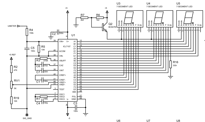

Ik heb wat ICL7107 's en 7 sigments displays gekregen en zou daar graag wat voltmeters mee maken .wie heeft ook zo al iets gemaakt en wat waren de bevindingen en graag het schema bij aub. Met dank

Ik heb er verschillende gebouwd, ook in de co2019 en de nieuwe hs-voeding zitten ze. Ik weet niet wat je aan ervaring zoekt, maar het zijn redelijk rechttoe-rechtaan DVM IC's.
https://www.circuitsonline.net/forum/view/144222
Het enige waar je mee moet opletten is de meetingang ten opzichte van de voedingsspanning. Maar daar is de datasheet erg duidelijk in.

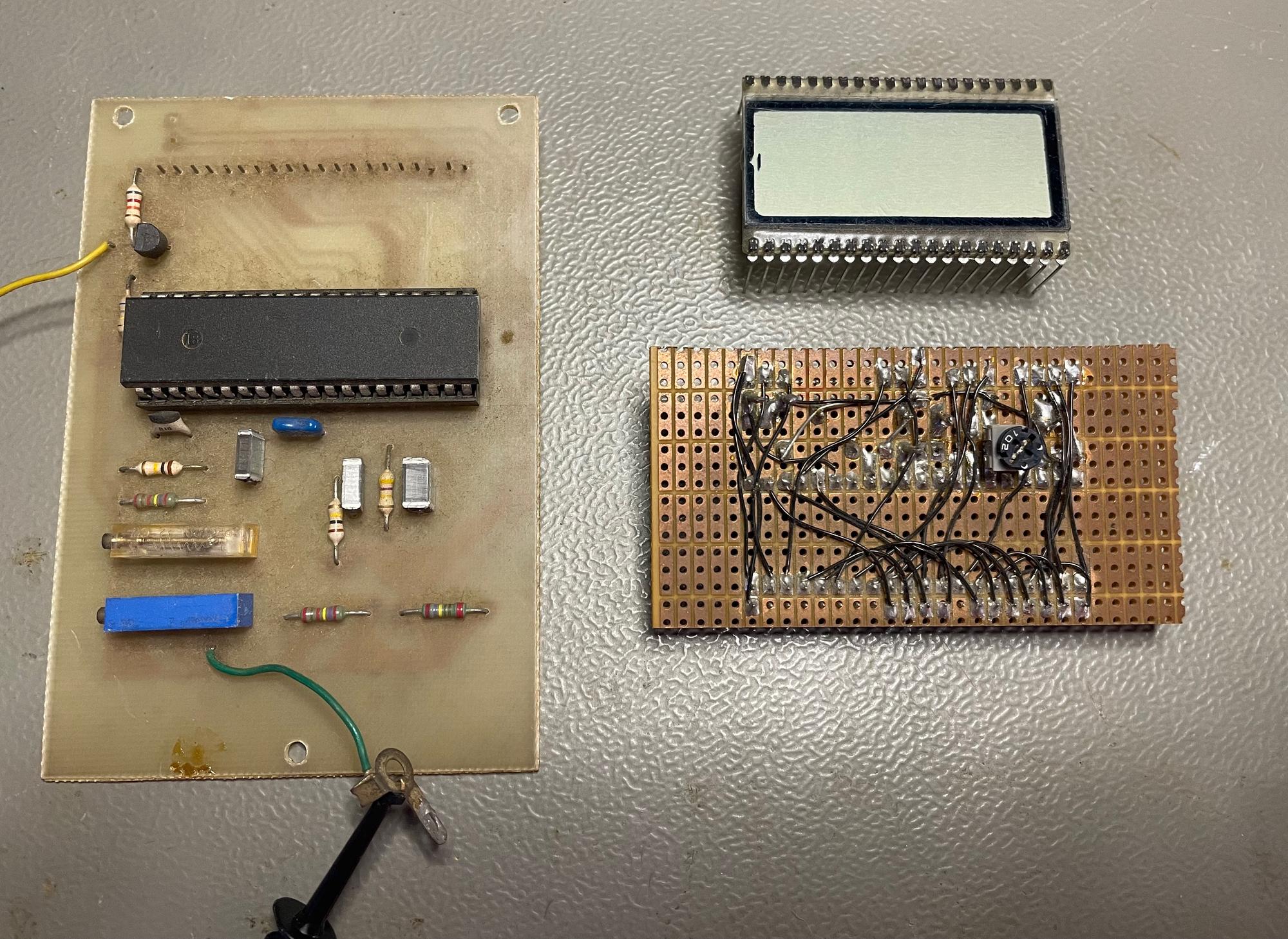

Maar op een stukje gaatjesbord kan het ook.....(de hard way) zal zo een foto uppen
Eind 70'er jaren gemaakt en ik had geen zin (of geld) om een pcb te maken of te kopen! Het werkt allemaal nog goed, dit is een frequentiemeter. Maar je kan het jezelf een stuk makkelijker maken door iets te kopen. Het is maar net waar de uitdaging ligt, wil je iets helemaal zelf maken of koop je iets in van anderen.
Schakeling werkt prima, die is losgerukt voor de foto, een display moet nog vervangen worden. Als dit teveel ot is geen probleem om het te device >nullen
uitlezing en de meterprint, de xtal osc. en input zitten op andere printjes met veel standaard TTL; 1 HC en 1 F type.

7-segments displays in de common-anode uitvoering? Want common-kathode gaat niet werken. Dat zou ik als eerste verifiëren voor u begint met zoeken en bouwen....

De (Elektuur?) thermometer is een erfstuk en werkt nog goed. Op wat lijkt een in spiegelbeeld zelf geëtste print.
De door mij ooit voor een voeding gebouwde voltmeter lijkt niet meer te werken.

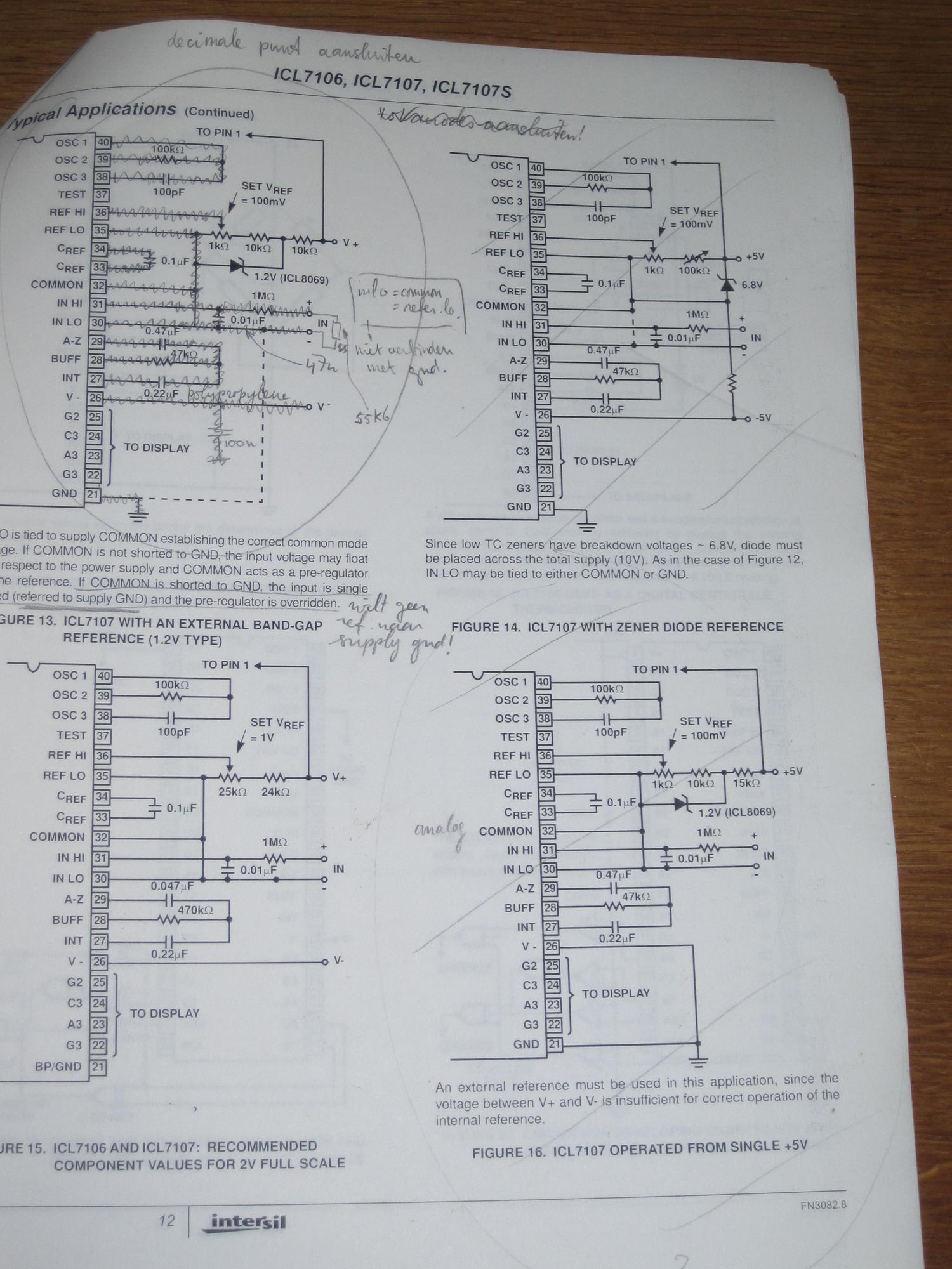

Die bovenste komt van mij, dat is een foto van een manual van een m&w paneelmeter. Er hoort nog een tweede foto bij met een tabel voor de ingangsweerstanden.
De ZN458 kun je vervangen door een TL431
[Bericht gewijzigd door Sine op (12%)]
Op vrijdag 21 augustus 2026 08:47:50 schreef Sine:
Die bovenste komt van mij, dat is een foto van een manual van een m&w paneelmeter. Er hoort nog een tweede foto bij met een tabel voor de ingangsweerstanden.De ZN458 kun je vervangen door een TL431
