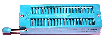

enuhm, hoe heten die tangetjes waarmee je een PIC makkelijk uit zn voetje haalt?
Bij mij heet dat gewoon een schroevendraaier, maar dankzij ICP hoeft dat niet zo vaak.
Op 7 juni 2005 16:36:49 schreef Lucky luke:
heet zo'n ding echt zo? nu ja, eens kijken of ik er ergens een kan kopen.bedankt voor de uitleg over ICP.
nu nog een heleboel links naar interesante dingen (dan zie ik pas echt wat er allemaal kan!
heb wel al wat gezien op de dite van thomas o.a.
Wat ook heel handig is is een zif voetje,
dan kun je je pootjes zeker niet beschadigen.
http://www.voti.nl/winkel/p/M-ZIF40.html
Bij voti hebben ze alleen maar van 40 pins
maar daar zal een pic van 16 pins ook nog wel ingaan
