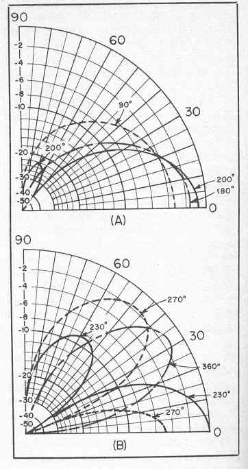

Ik heb nog twee leuke plaatjes
De spanning/stroom verhouding bij 1/4 golf stralers met de "aarde" als radiaal cq tegencapaciteit.
Het afstraal gedrag van een 1/4 golf straler ten opzichte van de hoogte van die straler boven de "aarde".
Situatie A geeft stralingspatroon bij ideale grond aan. Whatever that is.
Situatie B een 1/4 golf bij gemiddelde grond.
Bedoeld is de hoogte van onderkant van de straler ten opzichte van de "aarde".
Bron: ARRL Antenna Book 1984
[Bericht gewijzigd door Hugo Welther op ]
Dat eerste plaatje is heel interessant: Bij een 1/4 golf zie je dat de stroom dichtbij het "aardpunt" het grootst is, je aarde zal dus heel laag impedant moeten (=goed) zijn wil dat goed gaan werken!
Tweede plaatje: Hoe lager de effectieve antenne hoogte, hoe lager de afstraalhoek. Of zie ik dat verkeerd?
Dat zie je goed. Bij bepaalde hoogtes krijg je wat extra lobjes die de vrije ruimte ingaan. Die extra lobjes zijn wat energie rijker dan de "grondgolf"
A = Drassige Hollandse bodem of zeewater.
B = Zand + kleigrond.
... Stel ik mij zo voor.
