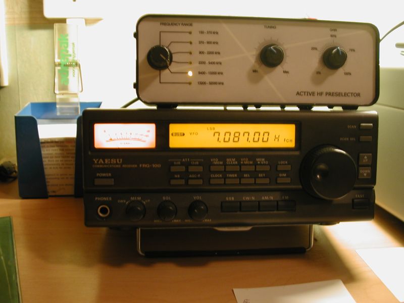

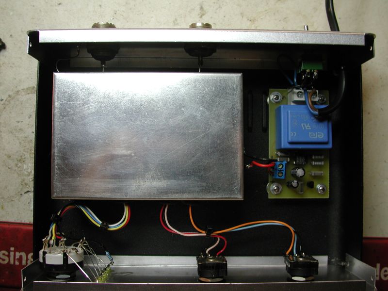

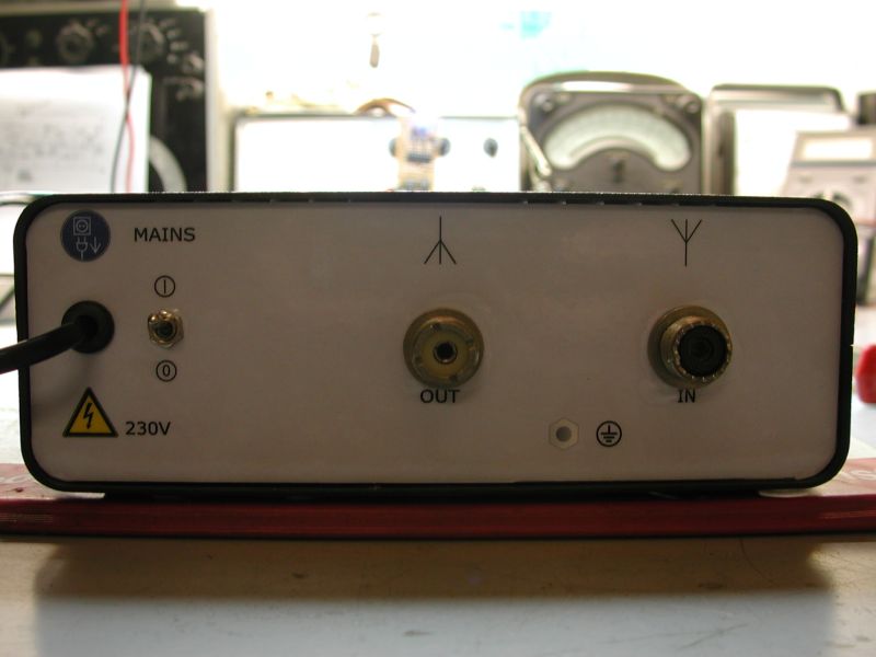

Ik heb ook maar een exemplaar gebouwd. Werkt perfect.
http://welther.nl/hugo/CO%20artikelen/preselector/HF%20Preselector%20voorkant%20definitief_1.JPG
http://welther.nl/hugo/CO%20artikelen/preselector/HF%20Preselector%20achterkant%20definitief_1.JPG
http://welther.nl/hugo/CO%20artikelen/preselector/Preselector%20+%20Voeding%20bedraad.JPG
http://welther.nl/hugo/CO%20artikelen/preselector/Preselector%20+%20Voeding%20bedraad%20blikje%20closed.JPG
http://welther.nl/hugo/CO%20artikelen/preselector/In%20gebruik_1.JPG
Zo hoor je niks van Hugo, en dan verrast hij ons weer ...
Heel mooi gemaakt Hugo! :)
Mooi hugo! Handige toevoeging die ledjes :)
