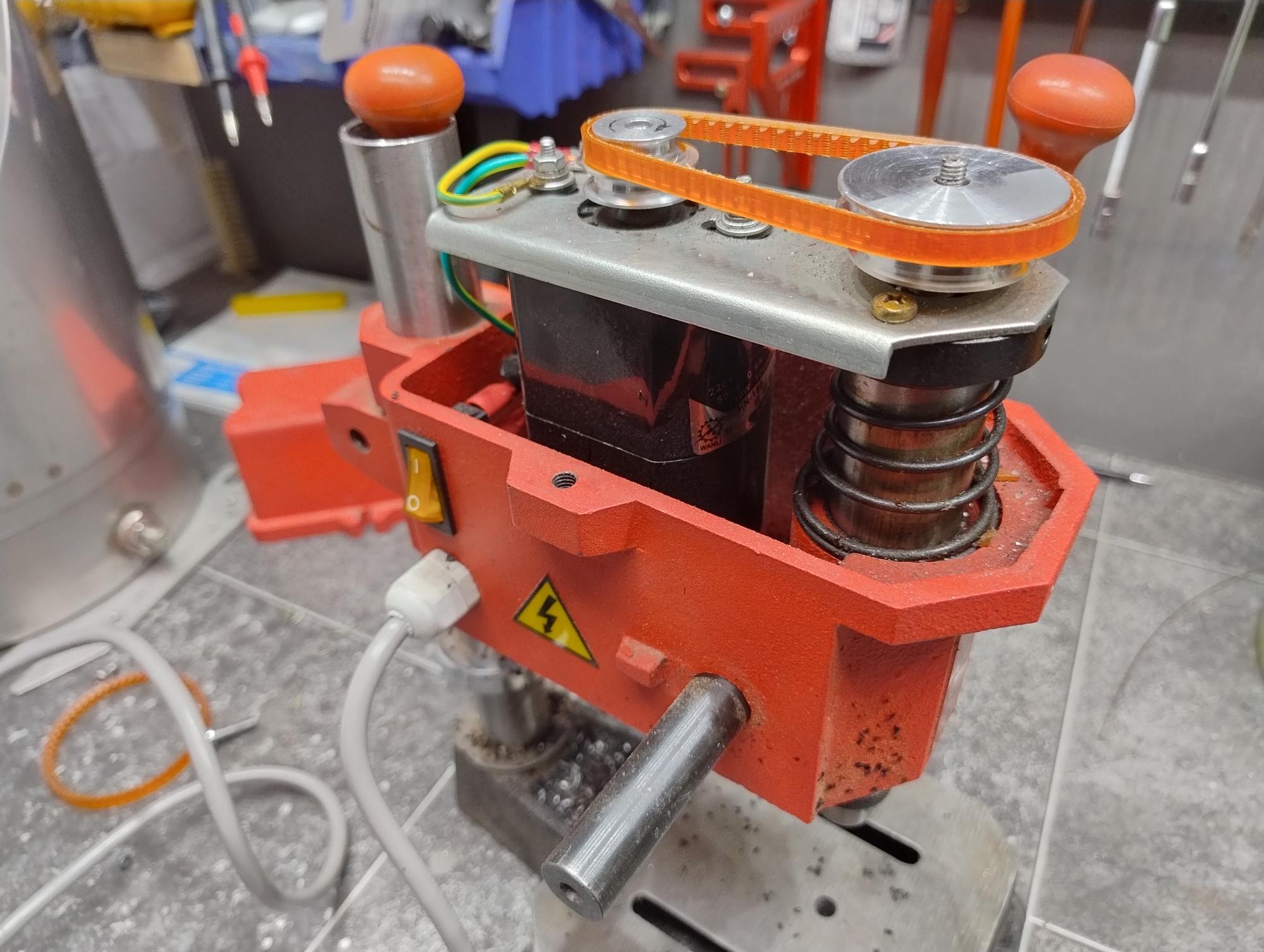

### LET OP: MEGA KICK ###
En eigenlijk alleen bruikbaar voor mensen die zo'n machientje gekocht hebben destijds.
Mijn snaar is alweer wat jaartjes geleden gesneuveld. En die heb ik vervangen door een O-ring. En dat werkt ... niet echt.
Dus ik heb het geschikte snaartje gevonden, dit ding gebruikt een naaimachine motor en de bijhorende snaartjes:
https://www.aliexpress.com/item/1005004883618965.html
En daar wil je de "MB 250" variant bestellen (25cm)
De motor heb ik jaren geleden al eens vervangen, en daar heb ik ook een 'ali-special' naaimachine motor voor gebruikt.
Iets als deze:
https://www.aliexpress.com/item/1005007002574753.html
Gezien ik geen printjes meer maak heb ik ook de pullys van plaats verwisseld zodat ik een zo laag mogelijk toerental kan draaien. Vandaag de dag ziet dit ding vooral alu en kunststof.
