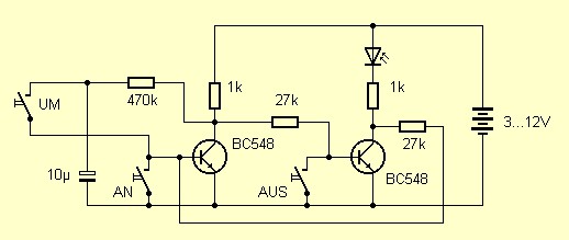

hmmmm met transistoren :) een hoop bc547's i guess :)
lijkt me wel eens leuk en niet zo extreem kostelijk
[offtopic]
Hmmmm :D
flip flopje
http://www.elexs.de/schalt3.jpg
[/offtopic]
