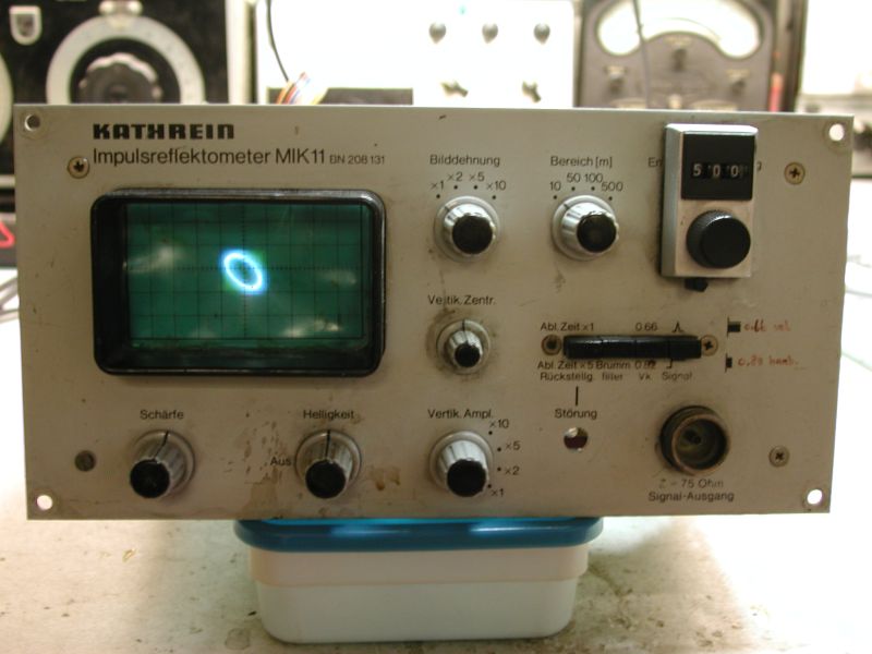

"Scoopje" zit ook al weer licht in. Paar elko's vervangen in de voeding en een weerstand verbrand door een paar Frako's zonder capaciteit en die een inwendige weerstand van 0 hadden.
Zit een Telefunken D9-10GM CRT in. Helaas geen data van te vinden.

Genoeg licht voor je stationsmonitor? De SWR meter van 3,5 euro doet het prima, ook op 70!

Op 6 augustus 2006 21:17:08 schreef Rd12tf:
Fototje
http://welther.nl/hugo/CO%20artikelen/Temp%20downloads/DSCN0013.JPG
Alleen de gevoeligheid van het buisje is niet zo hoog. 10V/cm
Op de X en Y platen staan op de foto twee sinussen van 20Vtt.
Onscherpte komt van het raster wat verfromfaaid is.
@KT88.Waar heb je die zo snel vandaan. Vanmiddag Google afgestruind, helaas....
Ik heb zo mijn bronnen.......heb toch een naam op te houden als "buizenguru" he (benaming komt van Henry, ik doe daar zelf niet zo aan....) >:-)
RTT staat-ie in, AEG Laborbuch ook trouwens.
Ik vermoed dat jouw hoogspanning lager ligt, vanwege de grotere gevoeligheid.
[Bericht gewijzigd door KT88 op ]
Vergeet niet dat 45Vtt over 50 ohm ongeveer 5W is. Is 4,5 cm op dat pijpje.
Op 6 augustus 2006 21:44:04 schreef Rd12tf:
Daar heb je ook weer gelijk in.
Moet ik alleen iets verzinnen voor de FT902. Die heeft een scoop MF-uitgang op de 1e MF, waarbij je dan op de X-as de direct naast elkaar liggende stations als hyperbooltjes ziet.
Met de bandbreedte regeling en bandbreedte stijlheid op de FT902 kan de dan naast elkaar liggende stations er uit vissen.
Althans dat kan met de bijbehorende originele station monitor.
